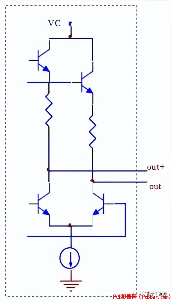

+ f0 b6 C  M9 J (1)PECL 接口输出结构PECL 电路的输出结构如图 1 所示,包含一个差分对和一对射随器。输出射随器工作在正电源范围内,其电流始终存在,这样有利于提高开关速度。标准的输出负载是接 50Ω至 VCC-2V 的电平上,如图 1 中所示,在这种负载条件下,OUT+与 OUT-的静态电平典型值为 VCC-1.3V, OUT+与OUT-输出电流为 14mA。PECL 结构的输出阻抗很低,典型值为 4~ 5 Ω,这表明它有很强的驱动能力,但当负载与 PECL 的输出端之间有一段传输线时,低的阻抗造成的失配将导致信号时域波形的振铃现象。
6 C$ V5 B3 M6 r( o# L- P6 W
# p6 ?/ t! }" q1 j) |9 _7 `7 O' J
图1. PECL 输出结构

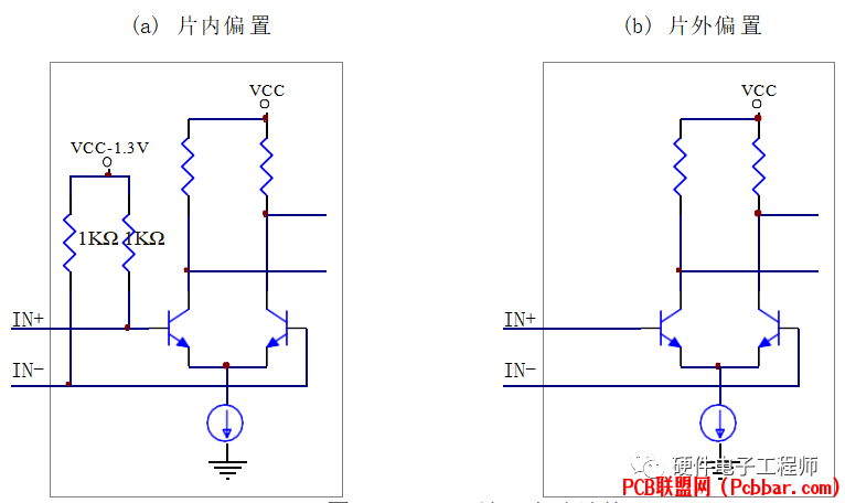

- {% d8 G% Q4 S5 e' M; Q9 Q(2) PECL 接口输入结构PECL 输入结构如图 2 所示,它是一个具有高输入阻抗的差分对。该差分对共模输入电压需偏置到 VCC-1.3V,这样允许的输入信号电平动态最大。MAXIM 公司的 PECL 接口有两种形式的输入结构,一种是在芯片上已加有偏置电路,如 MAX3867、MAX3675,另一种则需要外加直流偏置。
4 t2 t6 z% v; Z" b1 X3 E
) ~% o. |# ?5 R, u8 |
图2. PECL 输入电路结构! {) [- G' k3 G7 {' W

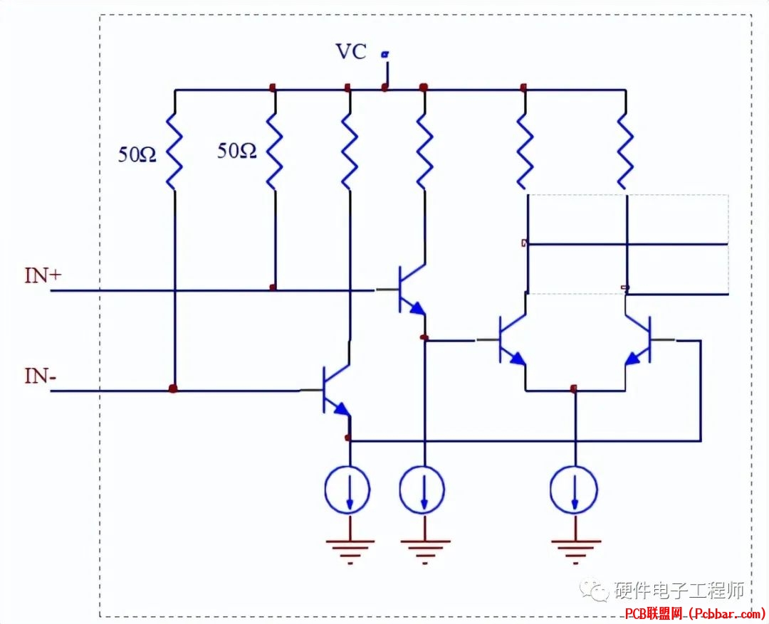

3 R/ E/ ]: C' \(2)CML 接口输入结构1 R3 e! e1 i8 Q# u
7 t. J* |$ f) ?6 M& M. R
图5. CML 输入电路结构

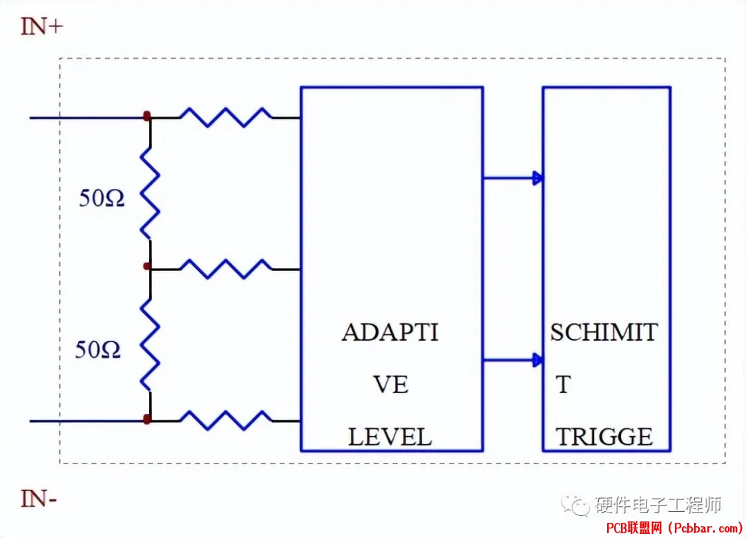

- O/ f4 p' n0 x0 R(2)LVDS 接口输入结构LVDS 输入结构如图 7 所示,输入差分阻抗为 100Ω,为适应共模电压宽范围内的变化, 输入级还包括一个自动电平调整电路,该电路将共模电压调整为一固定值,该电路后面是一个 SCHMITT 触发器。SCHMITT 触发器为防止不稳定,设计有一定的回滞特性,SCHIMTT 后级是差分放大器。2 Q9 q9 y# U/ o( \: @
2 N& F9 l! m$ T2 S! Y* S8 q9 {& U
图7. LVDS 输入结构
