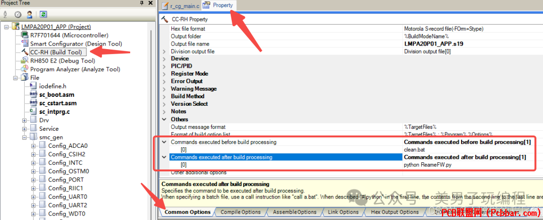

' S# ]/ C! n4 k  F- w最近发现使用CS+ for CC IDE发现一个很有意思的功能。编译工程过程中,IDE自动执行Python脚本和批处理脚本,极大地提高开发效率。7 s2 g2 v+ k# U* \6 e. k; i' B
编写好脚本文件后,在IDE中选择CC-RH(Build Tool)->Common Options->Others。) B. b& k' v6 o- ]5 Q# M
  • Commands executed before build processing:
    * B! s. l1 {6 v. w7 @) B在构建处理之前执行的命令,可以理解是编译生成mot文件之前执行的脚本。
  • Commands executed after build processing:生成处理后执行的命令,可以理解编译生成mot文件之后执行的脚本。
    , ]  e9 P2 S" t2 U1 r
    4 ?7 b/ \, b; W; S7 {% [5 I
    " r6 }& G- y* q/ I4 j* H! A1 E
    , B& K; _. @  |. Y
    3 T# o4 h: q/ B

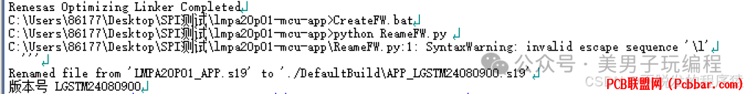

    编译工程,执行脚本文件效果如下: 3 W2 M9 ^" Y! C: }. P
