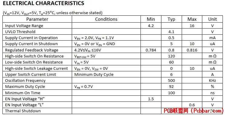

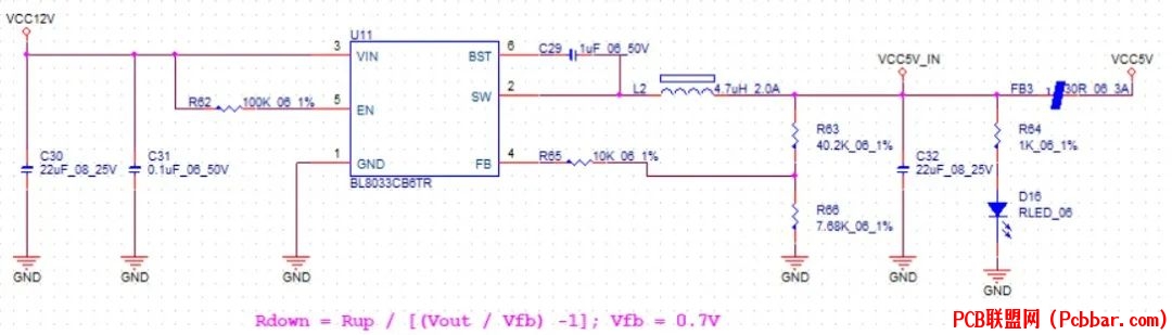

4 r- f1 v6 S: x0 C; }9 m" X* i+ V% e电源方案原理图3 N" t+ \$ u* M4 f( |5 r/ i% x& @
2 a/ `: L! ^$ F* E- q) y电源采用的是BL8033同步降压开关电源。最大输入为16V、最大输出3A、效率高达96%。1 M- @$ G. z3 k) a1 ^
  d# o0 G( ?0 h, Q
BL8033的电气特性+ r; Y6 s0 v0 p1 W1 i

定位啸叫原因后如何解决短路?* L- o8 r; U/ o- [( m/ P
1. 硬件条件允许的情况下可将电源输出与负载之间的通道断开,在本上面设计的电源中采用了一个“FB3”磁珠,所以排除电源短路,这个就很方便;* D$ X0 F0 r" f+ b3 `. M) g
2. 对电源的配置参数进行检查,然后重新对电源上电测试,保证输出电源符合设计需求;
7 f- L4 ?) V9 h3 y9 ^9 l! n3. 当电源问题排除后,短路现象依然存在,那么此时后级负载就需要分析如何拆除才能确认由于哪个器件导致的短路(最终定位单片机短路);" C  ]! a! |$ i3 E6 H( t( l
4. 排除负载短路的方法,我一般都是从小器件到大器件且易焊接的开始,拆除一个点测量一个点,拆下的芯片本身也要进行测量。
