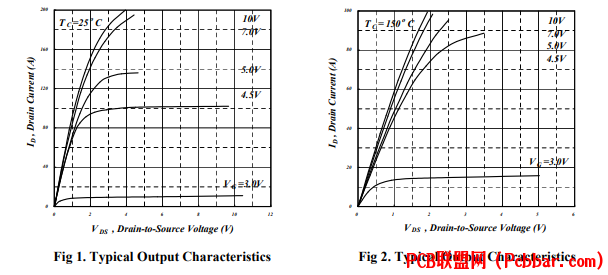

以下以华轩阳的HXY80N06D为例来进行说明,下图是其在管芯25℃和150℃下的漏极电流与漏源电压的关系:
从图中可以看出,当
比较小时,
与
的关系是非线性的;当
在10V时,
与
几乎是线性关系,且温度越高此线性关系越明显。由此可以推算出在给定的驱动电压下,管芯在特定温度时MOS管的导通电阻大小。
同样数据手册中也有典型值与最大值可查。

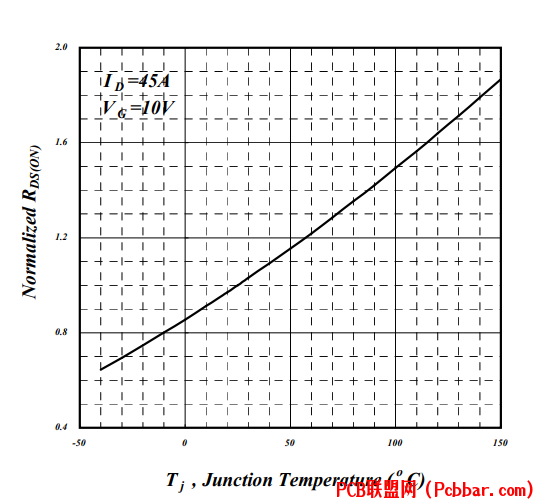

而导通电阻不仅与栅源电压有关,与MOS管温度也相关,以下为导通电阻与管温关系图。根据下图数据可以拟合得到不同管芯温度对应的导通电阻。
这个图中纵轴并不是导通电阻 $$R_{DS(ON)}$$的值,而是一个系数。假定系数为k,随着温度上升,比如说到100℃时,此时k=1.5,那么在100℃时,
。在计算导通损耗时,假定温度条件后也需要乘以这个系数。
