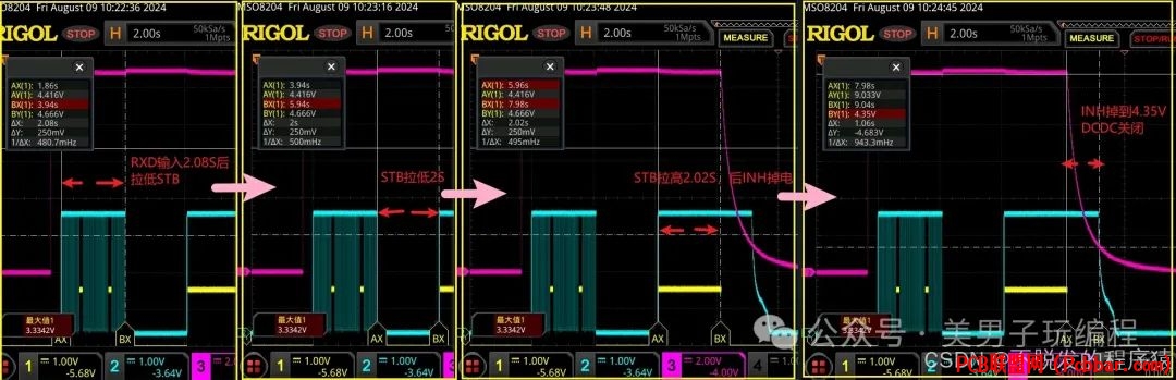

然而,在测试过程中我们发现,当低频率发送非网络管理报文时,CAN收发器可以正常进入休眠状态。但当高频率发送非网络管理报时,CAN收发器很快就会出现失控现象。
" G9 A- b+ N& S2 y9 J# @+ ^& C/ d, Z. X* A, x* E- g
具体表现为:尽管STB和EN引脚的电压已经被设置为休眠状态,但INH引脚却一直保持高电平,无法进入休眠状态。测量波形如下:2 j$ X" b4 l) D1 s' l! T$ B
$ }) w  }3 A! x/ }; P( l
6 D! R' Q0 L8 y: o

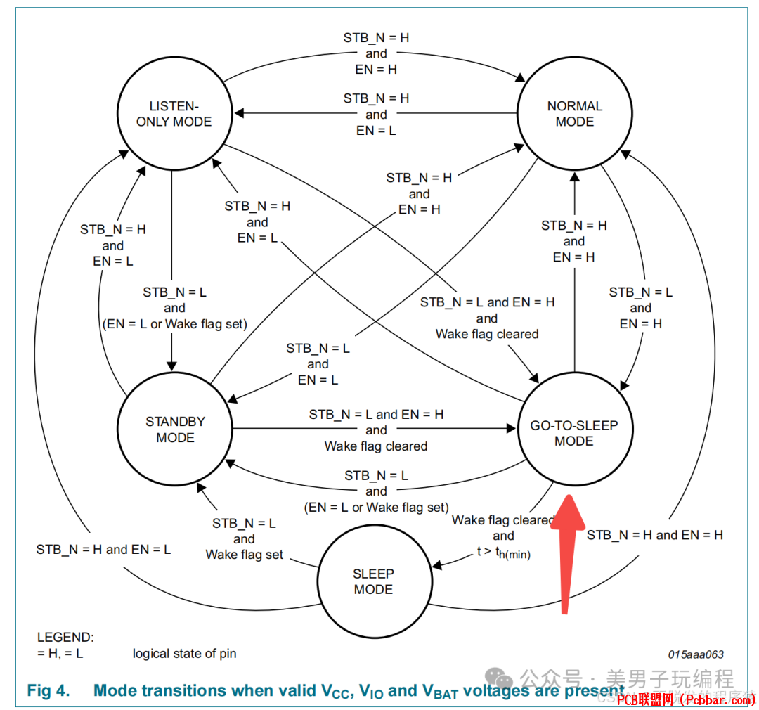

. i8 V/ T1 f/ g经过深入分析,我们发现导致这个问题的主要原因是:收发器最后保持在Go-to-Sleep模式无法进入休眠模式。
& y" K8 C  w& X1 V- C% h' N" q2 J' J9 C& X, t! K% e- ]4 x

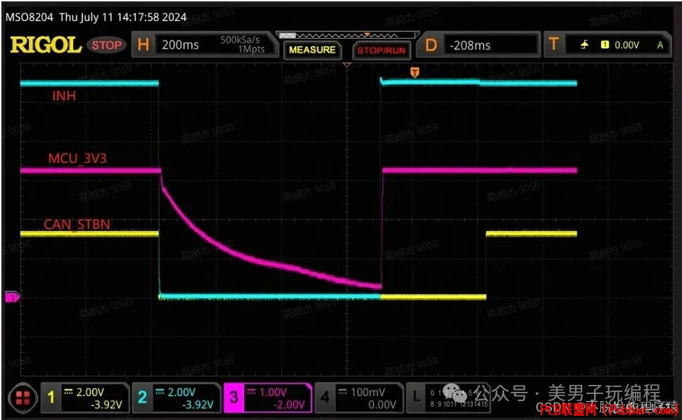

为了缓解这个问题,我们尝试通过修改CAN收发器INH引脚的阻容电路来加速INH引脚的拉低过程,从而更快地进入休眠模式。
7 D/ X8 z- H3 `2 ^5 ^- w6 p# }7 B/ t8 G; y% N3 U3 [
经过实验验证,这种改进措施可以在一定程度上优化INH失控的情况,特别是在100ms周期以上发送非网络管理报文时表现更为明显。8 r2 @3 @/ V" J1 k9 z% `$ ~1 Z9 G
7 e& }0 P  U9 ~. \& P
这种改进措施虽然能够改善INH失控的现象,但并未从根本上解决问题。收发器在Go-to-Sleep模式下仍然存在无法进入休眠模式的风险。, G1 _; B6 {6 {9 W! U( R$ `  v9 ~
