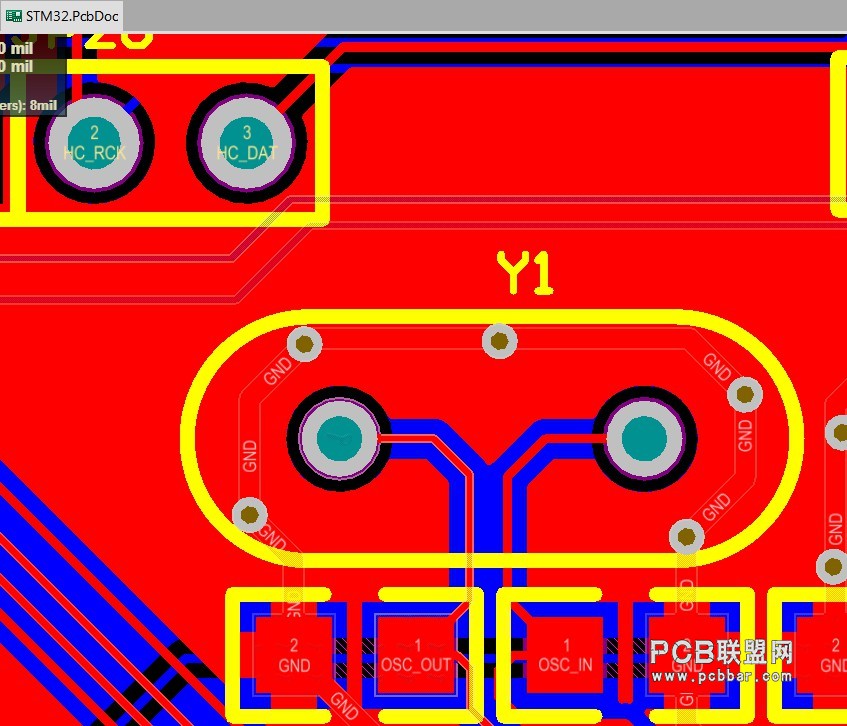

如图,是AD 16 stm32 视频中的案例

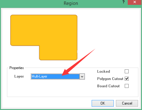

请问老师  晶振、继电器下方不铺铜 到底应该怎么做?是要每个信号层都不铺铜么?地也不能铺?
晶振铺铜
晶振铺铜

你好 继电器下面所有层都进行挖空处理,但是晶振下面试可以敷铜的啊  没问题啊
尽量下面都不要走其他信号的走线,放置干扰源干扰信号
如何挖空所有层,可以放置一个Cutout,然后把属性更改为muti-layer

平时我都是放置Cutout,但是不该属性,有什么影响?

不设置属性就是当前层挖空
