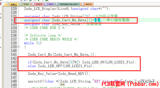

7 J  q; P7 s0 C" f, V  l上一章介绍的是串口的发送,本章介绍串口接收,其中CubeMX的配置不在重复,上一章已经介绍完。
# M2 c& F$ N3 n% O/ o5 L: |- d本章重点给出MDK的代码。0 s. H9 R/ L7 t/ H$ A; m
第一节 MDK配置 第一步:串口的封装函数:" b% K8 `" n; E% u8 c
         " \$ L+ \% B2 Q1 W; P% p' Z
' U. a% \. h  O' u( d
第二步:main函数,如下:8 ~6 U4 \9 J" w4 [2 S! O* W3 S- W
2 W- b! r, B7 U2 [第二节 实验现象   注意:请用USB线连接电脑与开发板,注意是CN2口。- l/ ~% a& h+ R0 `$ N; U/ H) i
现象:8 n$ h) w; E, G: p9 S& y$ ]) i
1,上电8个LED闪烁一次,然后熄灭;' p9 y! u4 W% x6 r& `1 ^6 w  O
2,按下按键,对应的LED翻转一次;
: \* g. |0 {# Y( F# c7 h3,LCD显示“LCD Test”,“Zhuang Shang Dian zi”等字符串,并显示按键键值;
" W1 ?7 J+ c" r5 ]' T0 z/ v* E. I, b4,串口以9600波特率发送键值;4 d. ~3 M) z+ _! K& y0 D2 }( m
5,当串口以9600波特率接收到最新的一位数据是偶数,LD8熄灭,反之常亮。% Z7 w3 [% M) v- d) M- `6 {
