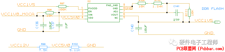

1、问题现象
  w( _$ @5 z& c4 |( N. c
  @; l4 l3 o+ c% e+ m+ d: a

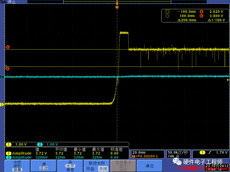

图1 RT9018及其外围电路
7 ~# B5 e& H6 t+ Q, B0 E8 M如图1所示为RT9018及其外围电路,在单板设计中,使用1.8V作为输入和使能信号,VDD是芯片内部控制电路的输入电压,采用两个分压电阻分压出5V输入到VDD。起初在设计时,没有考虑到RT9018芯片VDD引脚的对地阻抗,认为使用7.5K和5.11K电阻对12V分压即可产生5V电压。但是实际上RT9018启动之后,会在VDD拉取一定的电流,使得电位下降,如图2所示为VDD输入电压和输出电压的上电波形,可以看出,VDD上电过程中一个跌落,而且上电完成之后,分压只能达到3.72V,而且有明显的跌落,RT9018无输出。' ~$ x) R5 a8 X1 k& ?" C4 f  a
# F+ G. B7 X/ Z' V2 [0 T0 N+ r5 b图2 RT9018上电波形(通道1-VDD,通道2VOUT)% `3 c8 x3 ~  ]3 ]& T) h; H

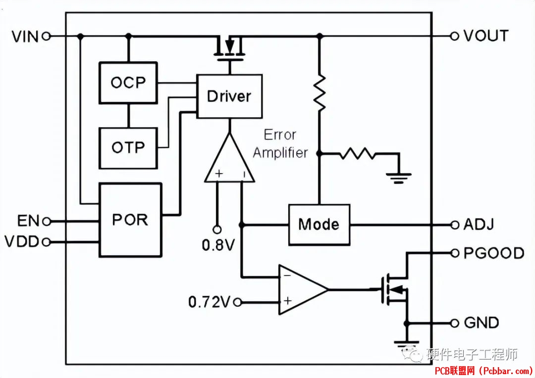

查阅RT9018规格书,如图3所示为RT9018的内部逻辑框图,可以看出,VDD引脚的输入电压用于控制内部电路的POR,连接到内部的上电复位电路(Power On Reset),并为内部电路提供一定的电流。VDD引脚可以承受的电压范围在3~6V,正常条件下推荐的输入电压为3.6~5.5V。, D: a0 G9 E& G$ _

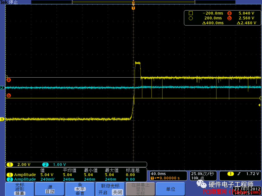

为了解决VDD分压输入不正确的问题,首先考虑调分压电阻,保持R99阻值7.5KΩ不变,将R102调整为9.5KΩ之后,如图5所示可以正常输出5V电压,但是有明显的跌落现象,从5V跌落到2.5V左右,而且RT9018仍然没有电压信号输出.3 g. Z0 g/ R) P- u1 Z2 u1 q
: v# O' Q4 Z5 E. i' m图5 RT9018上电波形(通道1-VDD,通道2VOUT)+ B# d2 o( p9 |# ~2 D
分析VDD跌落产生的原因:VDD输入电压为内部POR电路提供电流,根据分压电阻计算,VDD能提供的电流为12V/(7.5K+9.5K)=0.7mA,根据Richtek方面反馈,VDD正常工作需要的最大电流值为5mA,现在能提供的电流远小于正常工作需要的电流,当电流被内部电路抽走之后,在R102上的分压就会下跌,查阅规格书,如图6所示,POR开启电压的临界值为2.7V,迟滞电压为0.2V,也就是说VDD高于2.7V开始使能,但低于(2.7-0.2)=2.5V时,芯片开始关闭。所以在我们看到的波形里,当VDD因为POR电路抽走电流导致电压下跌,当下跌到2.5V时,POR开始关闭,然后VDD又回到预设的分压值5V,使POR电路重新打开,这种现象不断重复,具体表现就是如图2和图5中的情况。

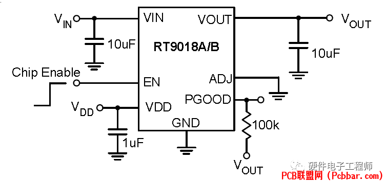

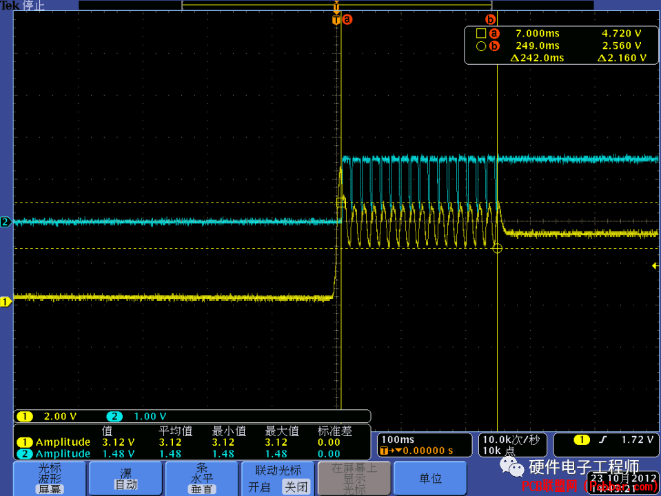

+ o. Z: y& g, x& R后来发现在规格书,推荐的电路中,如图8所示,VDD输入端有一个接地的滤波电容,考虑到图2和图5中的VDD输入电压波形跌落是因为不能提供工作电流需要,而分压获得电流的续流能力不够,才导致跌落的,在这里接滤波电容的话,可以增强VDD输入端的续流能力。如图9所示,在VDD输入端焊接一个对地并联电容之后,VDD输入电压和RT9018的输出电压波形,可以看出,VDD在上电过程中有明显的震荡,但是因为电容的存在,这个跌落周期更缓慢,在大概240ms之后VDD上电波形趋于平稳,而且输出电压可以正常输出。4 _1 B6 Q' n  m8 [
- k1 s3 A% Q5 Z2 Q, [( L! ^, F  j
图8 RT9018典型应用电路图

图9 RT9018上电波形(通道1-VDD,通道2VOUT), X3 G# w& Y( Y# j. m
分析震荡产生的原因:上电之后对电容充电,同时内部POR电路开始拉取电流,由于两个过程同时进行,电容一方面要充电另一方面还要为POR电路提供续流,而POR所需电流也不是一个稳定值,这样电容在开启阶段反复的充放电,具体表现就是一个震荡的波形。另外由于R102和1uF电容组成的回路要给POR电路提供续流,所以虽然分压电阻没变,相比没有滤波电容的情况,这里得到的分压也会相对更小。( M2 v1 v2 n9 j

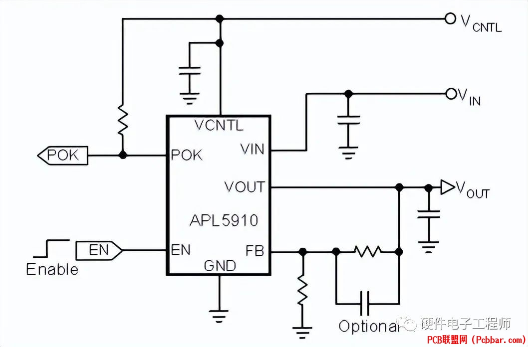

在VDD输入端焊接滤波电容的话不仅上电波形不理想,而且需要改版,在不改版的前提下,我们找到了一个替代的方案。如图10所示为APL5910的典型应用电路,它的封装和RT9018是一模一样,其中VCNTL相当于RT9018的VDD引脚,为APL5910内部的控制电路提供电流。如图11所示,VCNTL可以承受的极限电压为-0.3~6V,正常工作电压为3.0~5.5V。

图10 APL5910的典型应用电路
6 r* z1 }8 N. _9 z/ O! X# r* N0 O; G
$ Q1 q# o, l1 q! A5 ^) F) d- y' ^( L/ X

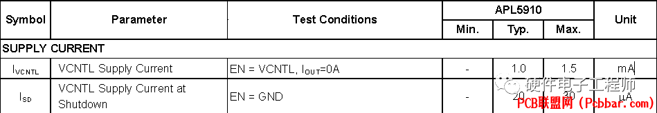

图12 VCNTL电流需求
' ~) d# @  F* @9 n如图12所示为VCNTL正常工作下需要提供的电流典型值为1.0mA,在芯片关闭时需要提供的电流为20uA,按照单板原来的设计,VCNTL引脚是可以提供1mA的电流的。于是在原来的单板的基础上,取下RT9018,焊接APL5910,分压电阻R99阻值7.5KΩ,R102阻值9.09K欧姆,测量VCNTL输入电压和输出电压的波形如图13所示。APL5910输出端可以正常输出1.5V电压,但是问题是VCNTL的上电波形有一个很大的过冲,而且这个过冲已经超过VCNTL能承受的最大电压6V,长时间工作必然造成单板故障,为了解决这个问题,有两种设想:一是按照规格书的推荐,在VCNTL引脚加一个1uF的滤波电容,可以消除过冲。另一个方法就是调整分压电阻,在APL5910可以正常输出的前提下,如果过冲在可以接受的范围之内,可以保证不用改板。  |1 ^$ X3 M) @/ P! j# f

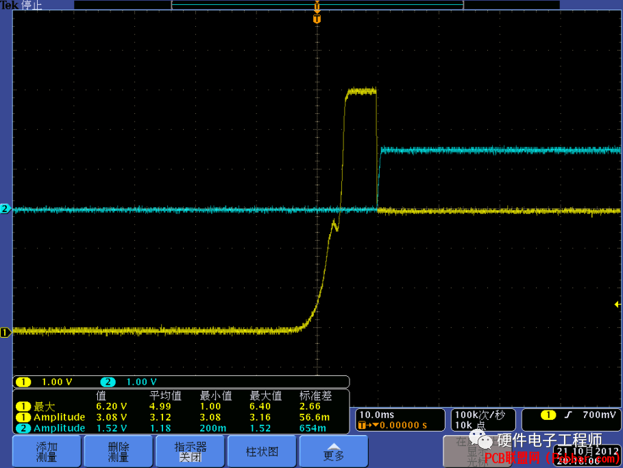

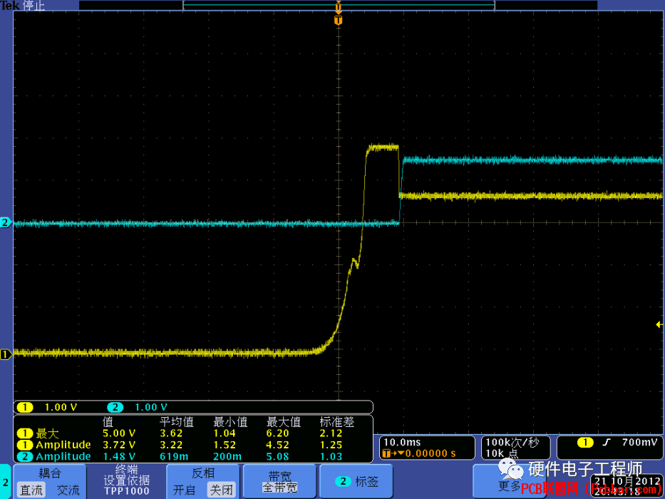

# a- J+ G1 ]: P) l/ B" O: X尝试将R102更换为更小阻值,如图14所示为R99阻值7.5KΩ,R102阻值7.5KΩ的情况下测量得到的上电波形。由图可知,VCNTL的上电过冲仍然存在,但是已经下降到6.2V,稳定后VCNTL的输出为3.08V,如果进一步减小R102的阻值的话,过冲会进一步减小,但同时VCNTL稳定后的电压也会减小,由图12可知VCNTL正常工作的电压范围在3-5.5V之间,为了不越出这个范围,分析过冲产生的原因:在上电瞬间,LDO还没有开始工作,VCNTL引脚对地阻抗很大,在LDO内部电路开始工作之后,VCNTL对地阻抗瞬间减小,流经分压电阻的电流增大,* \$ D5 v* {- M; a' G; l  d
3 I4 q. x' F- a7 c- e& j) `图14 APL5910上电波形(通道1-VCNTL,通道2VOUT)
$ K1 I- y1 m  R) {' Z- v) d如果将两个分压电阻阻值同步减小,流经R99的电流就会增大,在分电阻比值不变的情况下,流经R99的阻值越大,电流值越大,在R99电阻上的压降也就越大,由于上拉电压12V是一定的,那么R99的压降越大,那么VDD上的输入电压也就越小。从这个思路出发,调整减小R99和R102的阻值,当调整到R99=3.3KΩ,R102=2.2KΩ的时候,上电波形如图15所示,VDD上电时过冲最大值为5.0V,稳定后输出为3.2V,满足规格书中的设计要求,不会对芯片造成损坏。3 {2 y$ Z0 Q; {, F3 [

图15 APL5910上电波形(通道1-VCNTL,通道2VOUT)
# d8 W8 h0 _! w+ q4 T3 Z9 v( z分析过冲产生的原因:这里过冲产生的原因和RT9018是一样的,不同的是APL5910内部POR电路需要的最大电流为1.5mA ,所以没有产生跌落现象,开始上电之后POR启动之前,在VDD上获得分压为12V*(2.2 KΩ)/(2.2 KΩ+3.3 KΩ)=4.8V,内部POR电路启动之后,开始拉取电流,因为分压电路可以提供的最大电流为12V/(2.2 KΩ+3.3KΩ)=2.2mA,能完全满足POR电路的需求,但是在R102上的分压会减小,如图15所示只有3.72V,如果改版的话还是建议在R102处并联一个1uF的滤波电容。& L. ?& S4 a  n: _, \
