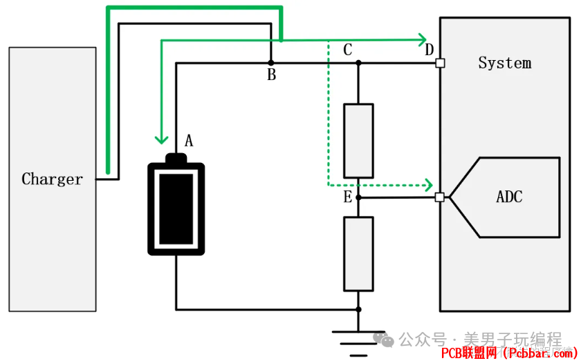

拔掉充电器时: 当充电器被拔掉时,B点和E点的电压会迅速下降,而A点的电压可能会变为最高,ADC会采样到一个突然降低的电压,从而导致电量急剧减少的错误判断。
负载电流的干扰
负载电流的变化会影响电池电压的稳定性。插拔充电器时,负载电流可能会突变,导致电池电压在短时间内出现大幅波动,从而影响电量估计的精确度。
电池内阻变化
电池的内阻在充电和放电过程中会发生变化。插拔充电器时,内阻的变化可能会导致电池电压的突然变化,进一步影响电量估计的稳定性。
解决充电器插拔引起电量跳变的策略
为了减少充电器插拔时电量跳变的影响,可以采用以下几种方法进行优化和补偿:
优化电量估计电路架构
  • 使用电压和电流的综合测量: 通过引入电流传感器,结合电池电压和电流数据进行综合估计。可以使用卡尔曼滤波器等先进的算法对电压和电流数据进行融合,提高电池电量估计的精度。
  • 引入动态电池模型: 采用更复杂的电池模型(如等效电路模型),考虑电池的充电和放电特性,动态调整电量估计。
    改进软件算法
  • 插拔充电器状态检测: 在软件中实现充电器插拔状态检测功能,根据检测到的插拔事件,调整电量估计算法。例如,当检测到充电器插入时,可以通过预测模型修正电量估计结果,避免误判电量突增。
  • 电量补偿机制: 开发电量补偿算法,能够根据充电器的插拔状态和电流变化,进行实时的电量修正。例如,基于历史数据进行状态估计,预测电池的电量变化趋势。
    优化PCB布局和走线
  • 减少阻抗差异: 通过优化PCB布局,降低不同测量点之间的阻抗差异。
    这可以减少电压测量的误差,确保电压测量更为准确。
  • 直接电池电压测量: 在设计PCB时,将电压测量点尽量靠近电池的正负极,以减少测量误差。避免在负载变化大时,电压采样点因阻抗变化导致的不准确测量。
    引入延迟和滤波机制
  • 使用滤波器: 在电量估计系统中引入滤波器(如低通滤波器),可以有效平滑由于充电器插拔引起的电压瞬时波动。滤波器能够减缓电压的突变,避免瞬时误差对电量估计的影响。
  • 延迟处理: 在插拔充电器时,延迟电量估计的更新,使系统有时间稳定下来。
    可以在检测到插拔事件后,设定一个时间窗口,再进行电量估计,以减少瞬时变化的影响。
    增加冗余测量和校准
  • 冗余测量: 通过增加多个电压和电流测量通道进行冗余采样,可以提高测量的准确性和可靠性。
  • 定期校准: 定期对电池管理系统进行校准,确保电量估计算法的准确性。
    可以使用已知电量的标准电池进行校准,修正估计误差。
    通过以上措施,可以有效减小充电器插拔时对电量估计的影响,提升电池管理系统的稳定性和准确性。
