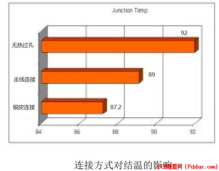

对于电子设备来说,工作时都会产生一定的热量,从而使设备内部温度迅速上升,如果不及时将该热量散发出去,设备就会持续的升温,器件就会因过热而失效,电子设备的可靠性能就会下降。因此,对电路板进行很好的散热处理是非常重要的。8 Y1 |, Q% P+ o$ {) b& N0 p
: k, M- a  R6 W& d& o8 H1 、加散热铜箔和采用大面积电源地铜箔。" [1 L6 o2 w6 v0 _" E7 I2 Z" L
2 R8 f3 g+ w" ^8 X' z
2 b: d5 Y2 X% T7 ~; z7 @
1 m3 A  e: v) \6 F( E% ~" Y7 a: ~
  C7 r' X* |* p& i

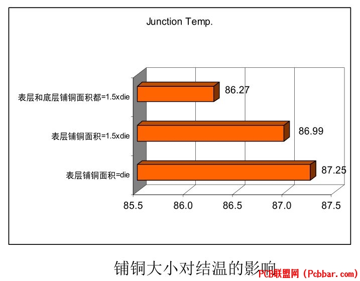

  I3 v: Z  X# u# w. Q" p! u根据上图可以看到:连接铜皮的面积越大,结温越低& u- l& U- p7 z. I9 [# P
3 q$ k% ~3 U2 d- ^  B3 ?. `2 @1 g根据上图,可以看出,覆铜面积越大,结温越低。

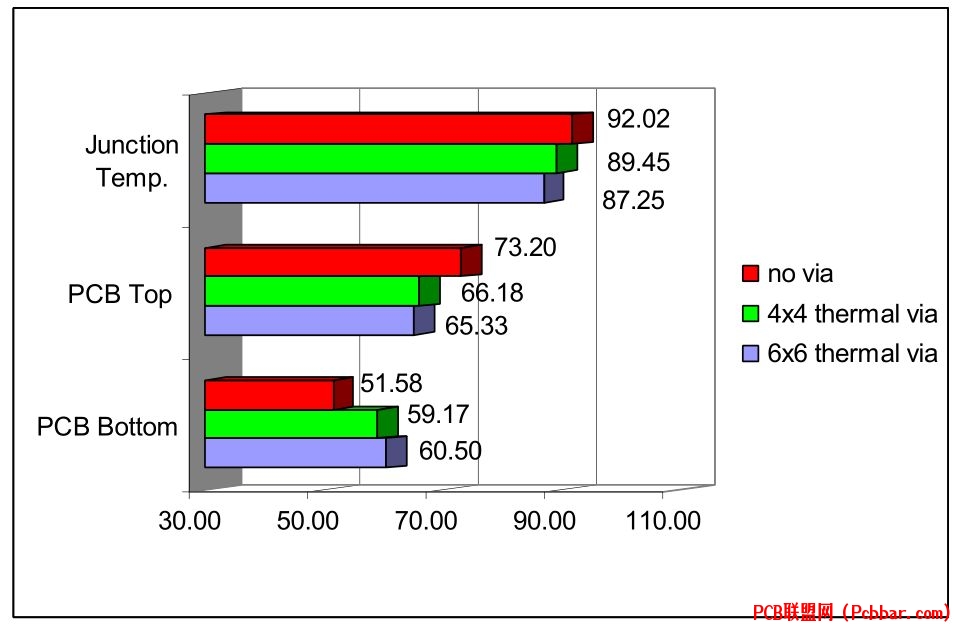

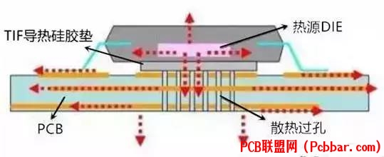

5 S% N3 M+ ?2 n5 [0 q) X( X  V2、热过孔
& r0 u& Y2 w7 z热过孔能有效的降低器件结温,提高单板厚度方向温度的均匀性,为在 PCB 背面采取其他散热方式提供了可能。通过仿真发现,与无热过孔相比,在器件热功耗为 2.5W 、间距 1mm 、中心设计 6x6 的热过孔能使结温降低 4.8°C 左右,而 PCB 的顶面与底面的温差由原来的 21°C 减低到 5°C 。热过孔阵列改为 4x4 后,器件的结温与 6x6 相比升高了 2.2°C ,值得关注。

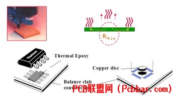

" T5 \5 a. v; G9 ]' a8 {3、IC背面露铜,减小铜皮与空气之间的热阻5 ^$ x% k* c2 ^& ~3 q
