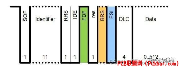

    2.3、控制段
    ' T; x2 j" r0 d4 a1 c- J" y: eCAN FD与CAN有着相同的IDE、res和DLC位,同时增加了FDF、BRS、ESI三个bit位。
    % ~, o7 r" O( B& K$ a1 M' Y4 C* K* k
  • FDF 位(Flexible Data Rate Format):原 CAN 数据帧中的保留位 r。表示 CAN 报文还是 CAN-FD 报文,FDF 位常为隐性(1),表示 CAN FD 报文;
  • BRS 位( Bit Rate Switch):表示位速率转换,当 BRS 为显性位(0)时数据段的位速率与仲裁段的位速率一致(恒定速率),当 BRS 为隐性位(1)时速率可变(即 BSR 到 CRC 使用转换速率传输);
  • ESI 位(Error State Indicator):发送节点错误状态指示,主动错误时发送显性位(0),被动错误时发送隐性位(1)。

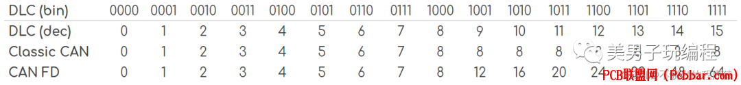

    2.4、数据段
    , u: d% ?! M/ U5 m; fCAN FD兼容CAN的数据格式,同时最大还能支持:12、16、 20、 24、 32、 48和64byte。
    5 G+ ^# x0 K" B* N7 v' g- R$ s: J
    9 n& `# F8 N  u% ^像在传统CAN中一样,CAN FD DLC是4位,表示帧中数据字节的数量。为了维持4位DLC,CAN FD使用从9到15的其余7个值来表示所使用的数据字节数(12、16、20、24、32、48、64)。

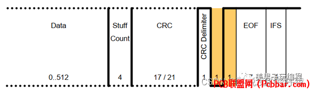

    # p' j" h, @  B% o. O2.5、CRC段9 o' A1 _! M5 y) z+ f
    传统CAN中的循环冗余校验(CRC)为15位,而在CAN FD中由固定填充位FSB(6/7位)、填充位计数(4位)、CRC(17/21位)和CRC界定符(1位)组成,总共28或33位组成。在传统CAN中,CRC中可以包含0到3个填充位,而在CAN FD中,总是有4个固定填充位以提高通信可靠性。
    3 i5 b' {7 G- L. o# B
    ; i, x* E! M2 {7 F& n
    ; b  B: E9 ]/ L+ `9 C1 I8 O
    + i8 U4 I7 t, x6 ]: G% b
    固定填充位(FSB):CRC段中每4个位固定填充一个与上位相反的位。
    1 X6 V& A' M! Q5 W
  • 采用CRC17时,FSB为6个位;
  • 采用CRC21时,FSB为7个位。9 d( X0 h2 S  \$ U# `! ~
    ; e3 U& C) q% v4 |6 M( q) g7 ?) a

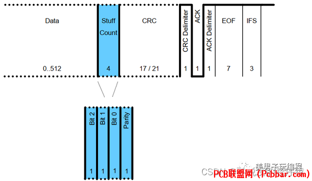

    填充位计数:由填充位计数(3位)和奇偶校验位(1位)组成。. [0 Q( G, k& t8 ~( P
    5 C6 r0 K) {: ~  t% ICRC:* P- P- P7 E8 g6 r/ r; s/ Y# R
  • 报文长度小于16时,采用CRC17,17位组成;
  • 报文长度大于16时,采用CRC21,21位组成。
    1 _" c5 p2 P$ r* _8 H7 I' z" v
    7 s- V+ a1 n4 |
    CRC界定符:固定为隐性位;从该位采样后,切换为仲裁域波特率。5 V9 m3 W- _% o( x/ S2 c0 M& D

    2.6、ACK段: B  |3 |; h/ c" V; f7 Q* [, u
    ACK紧跟着CRC结束标识位。不同的是,CAN FD支持2bits的ACK的识别,由ACK位和ACK界定符位组成。
    6 O/ w& x0 \6 }  Z; D; i
  • ACK:接收节点应答位,接收节点应应答显性位;
  • ACK界定符,固定为隐性。
    ' O5 ?) Q+ d5 r# J$ K
    6 j+ y9 z9 U- ^+ B
    3 O$ a6 s# ?% v9 X! |$ `- f
    " U7 l4 F( a' ~3 L  I6 }, @
    ) f8 d5 Y5 `0 @/ A2.7、帧结束8 y) i& J( [2 Y" s: r) l
    与CAN一样,CAN FD的帧结尾也为连续7位的隐性位。# L# ^0 c/ Z0 G) h$ ~2 \, ~

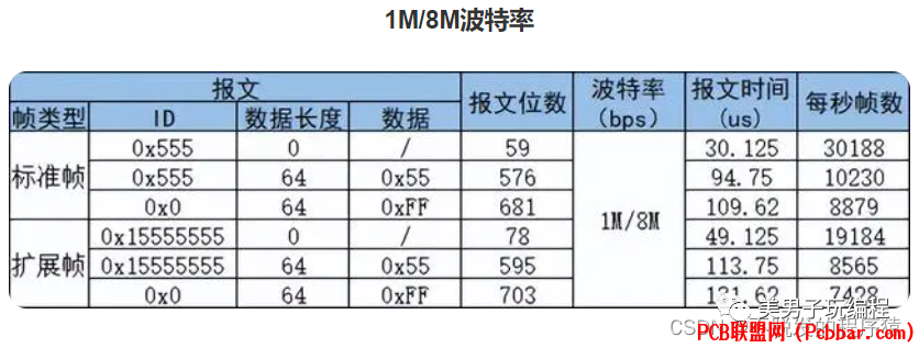

    1 c6 {/ ^: y9 o7 g, v8 N; x不同类型报文位数
    & t+ H4 s" x3 d  a9 d基于以上报文位数的计算,我们可以得出算出不同类型报文所占位数,如下表所示:
    % b! y* t2 p0 u  s. Y. W- [, H1 u1 D4 D! Q& r6 q
    " U# `1 U' D1 ?# m
    ; V1 r+ e4 ]3 p3 j9 ]8 x7 w/ p: x从上表可知:# l1 ^# v" d2 [: t% H2 ?( O/ Q
  • 当报文为CAN FD标准帧ID为0x555,数据长度为0时,报文位数最少,为59位;
  • 当报文为CAN FD扩展帧ID为0x0,数据长度为64字节,数据全为0xFF时,报文位数最多,为703位。# c5 s% _8 a3 p( L
    % y  `  j% G  P. m7 h7' a: F+ v- W0 a: `8 y) y

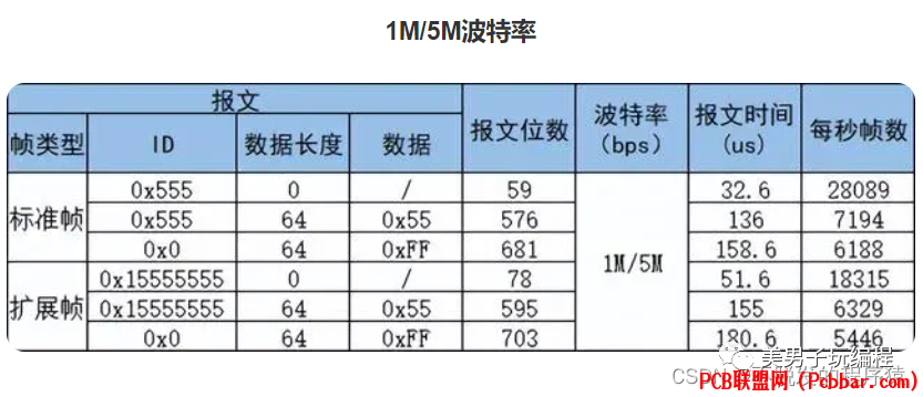

    CAN FD报文时间计算
    : ]* R3 [) x7 b7 A, N2 o最后,可以根据波特率算出不同类型报文时间了,计算公式如下:8 b! W% [# k$ y# K' ^5 D$ H
    ) Y8 ]9 X- U3 z* J! w
    报文时间 = 仲裁域位时间 * 仲裁域位数 + 数据域位时间 * 数据域位数- F  c; w, u" H4 p- U3 d
    $ u, R" j- O8 n6 ]
    ) c3 i* \+ }( ~. a以位数最少的CANFD报文为例,在仲裁域波特率为1Mbps(位时间1us),数据域波特率为5Mbps(位时间200ns)时,其报文时间 = 1us * 26 + 33 * 200ns = 32.6us。( ~; j1 B9 F; J' v9 m8 [/ ~
    2 j0 G' g/ j- X+ }2 V* a- }5 A1 H. S
    那么一秒钟最多可以发送报文呢?由于报文发送成功后,需经过帧间隔(3个位)后才能发送下一帧报文,也就说仲裁段要在原来基础上加3个位,就可以算出每秒发送多少帧了。那么上述位数最少报文的发送时间耗时 = 1us * (26 + 3) + 33 * 200ns = 35.6us,也就是1秒钟最多可以发送1000000us / 35.6us = 28089帧报文。也就是说,1M/5M波特率下,发送CAN FD标准加速帧,最多可以发送28089帧。
    1 [# `0 S  G. h& w
    % t+ n2 M4 |' [) t/ H/ E
    ! Y) {8 W8 Z* }
    下面我们给出一些常用波特率下,不同类型报文每秒最多可以发送的CANFD报文帧数(下表中报文BRS位为1,ESI位为0),供大家参考。0 ?4 s& w! S9 d) d6 M; M
