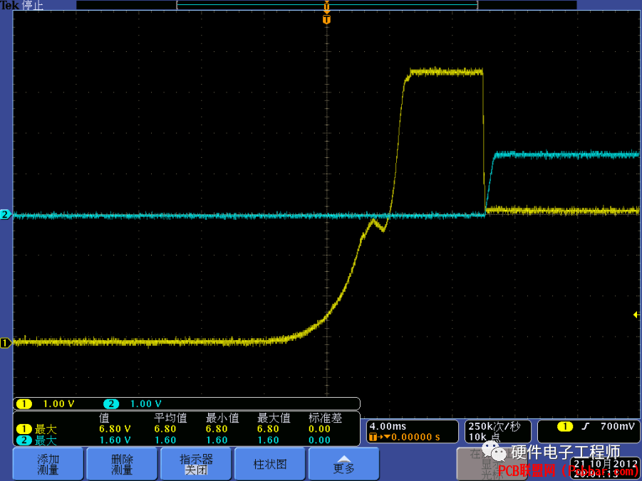

7 {( u' ^# }. Q1 K如图1所示为RT9018及其外围电路,在单板设计中,使用1.8V作为输入和使能信号,VDD是芯片内部控制电路的输入电压,采用两个分压电阻分压出5V输入到VDD。起初在设计时,没有考虑到RT9018芯片VDD引脚的对地阻抗,认为使用7.5K和5.11K电阻对12V分压即可产生5V电压。但是实际上RT9018启动之后,会在VDD拉取一定的电流,使得电位下降,如图2所示为VDD输入电压和输出电压的上电波形,可以看出,VDD上电过程中一个跌落,而且上电完成之后,分压只能达到3.72V,而且有明显的跌落,RT9018无输出。

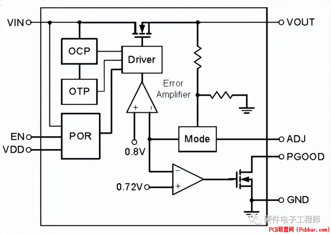

: h: G9 r( p3 R0 q2 a; x查阅RT9018规格书,如图3所示为RT9018的内部逻辑框图,可以看出,VDD引脚的输入电压用于控制内部电路的POR,连接到内部的上电复位电路(Power On Reset),并为内部电路提供一定的电流。VDD引脚可以承受的电压范围在3~6V,正常条件下推荐的输入电压为3.6~5.5V。. k( {" ]7 d2 B4 h; J8 i  K

6 g; z2 a3 T( ^1 U7 t: ?) h分析VDD上电过冲产生的原因:因为采用R99=7.5KΩ和R102=9.5KΩ分压,所以VDD上获得的分压为12*9.5(7.5+9.5)=6.7V,在上电瞬间,RT9018还没开始工作,内部电路不需电流,VDD上的分压可以拉到6.7V,RT9018开始工作之后,内部开始拉取电流,产生的跌落现象就和图2是一样的,具体原因也是一样的。

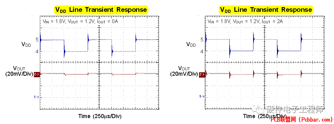

- C  G% X3 t# N" d/ O如图7所示为规格书中,VDD与VOUT之间的瞬变响应特性,左右分别为在负载电流0A和2A情况下,VOUT随VDD变化的动态响应特性,由图可知,在VDD瞬变过程中,VOUT会产生一定的跌落和毛刺。观察这个图,可以不难理解图2和图5中为什么没有电压输出了,在VDD获得分压5V的情况下,流经R99的电流为(12-5)V/7.5K=0.93mA,VDD从5V跌落到2.5V左右,由于VDD能提供的电流太低,动态响应能力太差,所以输出端无法正常输出1.5V电压。+ E  G1 |) Y. m) `5 u7 E

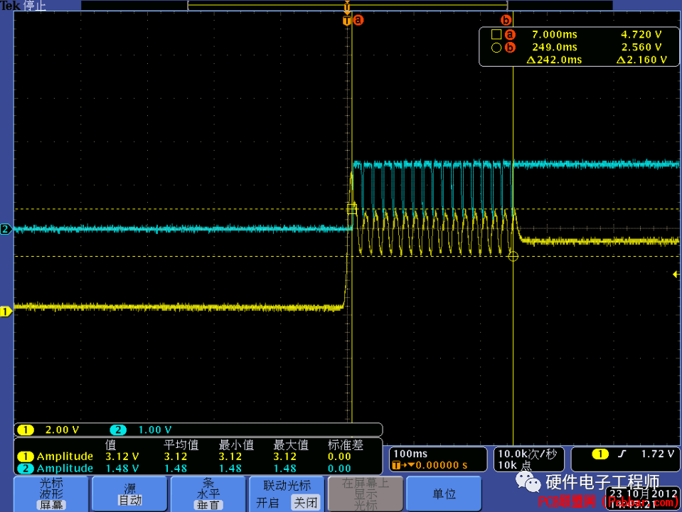

1 l% `5 c* u2 O( R# M后来发现在规格书,推荐的电路中,如图8所示,VDD输入端有一个接地的滤波电容,考虑到图2和图5中的VDD输入电压波形跌落是因为不能提供工作电流需要,而分压获得电流的续流能力不够,才导致跌落的,在这里接滤波电容的话,可以增强VDD输入端的续流能力。如图9所示,在VDD输入端焊接一个对地并联电容之后,VDD输入电压和RT9018的输出电压波形,可以看出,VDD在上电过程中有明显的震荡,但是因为电容的存在,这个跌落周期更缓慢,在大概240ms之后VDD上电波形趋于平稳,而且输出电压可以正常输出。
. i# N4 g* |: q# _/ L0 C8 W
7 l* v  g4 T! \3 `8 J+ e9 U, J图8 RT9018典型应用电路图% D% D' @' U, c) X% \6 @- Q
. G5 X" M/ a% B! p9 O4 n# U图9 RT9018上电波形(通道1-VDD,通道2VOUT)" U2 }! \0 e' x) l% G
分析震荡产生的原因:上电之后对电容充电,同时内部POR电路开始拉取电流,由于两个过程同时进行,电容一方面要充电另一方面还要为POR电路提供续流,而POR所需电流也不是一个稳定值,这样电容在开启阶段反复的充放电,具体表现就是一个震荡的波形。另外由于R102和1uF电容组成的回路要给POR电路提供续流,所以虽然分压电阻没变,相比没有滤波电容的情况,这里得到的分压也会相对更小。6 l" X* R  M& j8 [- h+ F

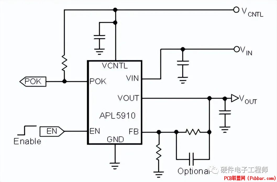

在VDD输入端焊接滤波电容的话不仅上电波形不理想,而且需要改版,在不改版的前提下,我们找到了一个替代的方案。如图10所示为APL5910的典型应用电路,它的封装和RT9018是一模一样,其中VCNTL相当于RT9018的VDD引脚,为APL5910内部的控制电路提供电流。如图11所示,VCNTL可以承受的极限电压为-0.3~6V,正常工作电压为3.0~5.5V。

图10 APL5910的典型应用电路

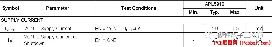

图12 VCNTL电流需求1 a4 J+ d  f1 j7 ~6 `

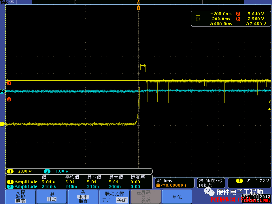

如图12所示为VCNTL正常工作下需要提供的电流典型值为1.0mA,在芯片关闭时需要提供的电流为20uA,按照单板原来的设计,VCNTL引脚是可以提供1mA的电流的。于是在原来的单板的基础上,取下RT9018,焊接APL5910,分压电阻R99阻值7.5KΩ,R102阻值9.09K欧姆,测量VCNTL输入电压和输出电压的波形如图13所示。APL5910输出端可以正常输出1.5V电压,但是问题是VCNTL的上电波形有一个很大的过冲,而且这个过冲已经超过VCNTL能承受的最大电压6V,长时间工作必然造成单板故障,为了解决这个问题,有两种设想:一是按照规格书的推荐,在VCNTL引脚加一个1uF的滤波电容,可以消除过冲。另一个方法就是调整分压电阻,在APL5910可以正常输出的前提下,如果过冲在可以接受的范围之内,可以保证不用改板。
. R+ z: R- D* c# {1 G+ ^0 [7 T
! v1 M( t& i( P! \$ w
图13 APL5910上电波形(通道1-VCNTL,通道2VOUT)

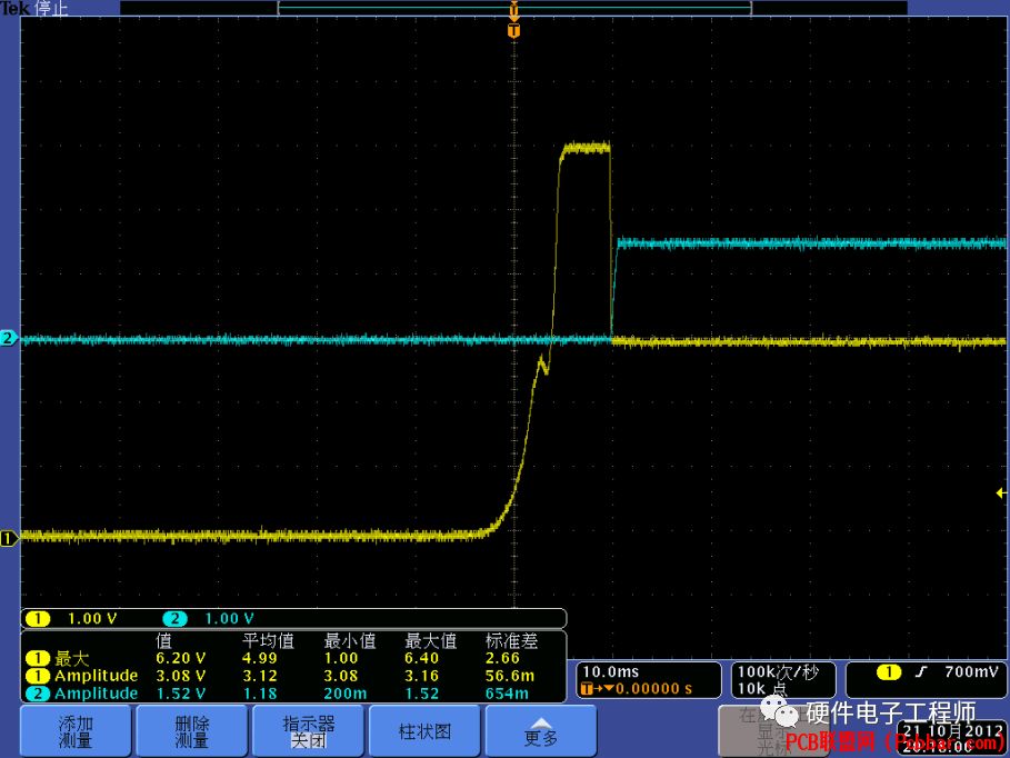

, ]' h# V9 g5 X% j  T尝试将R102更换为更小阻值,如图14所示为R99阻值7.5KΩ,R102阻值7.5KΩ的情况下测量得到的上电波形。由图可知,VCNTL的上电过冲仍然存在,但是已经下降到6.2V,稳定后VCNTL的输出为3.08V,如果进一步减小R102的阻值的话,过冲会进一步减小,但同时VCNTL稳定后的电压也会减小,由图12可知VCNTL正常工作的电压范围在3-5.5V之间,为了不越出这个范围,分析过冲产生的原因:在上电瞬间,LDO还没有开始工作,VCNTL引脚对地阻抗很大,在LDO内部电路开始工作之后,VCNTL对地阻抗瞬间减小,流经分压电阻的电流增大,% Q4 U8 ]( ?! x+ [

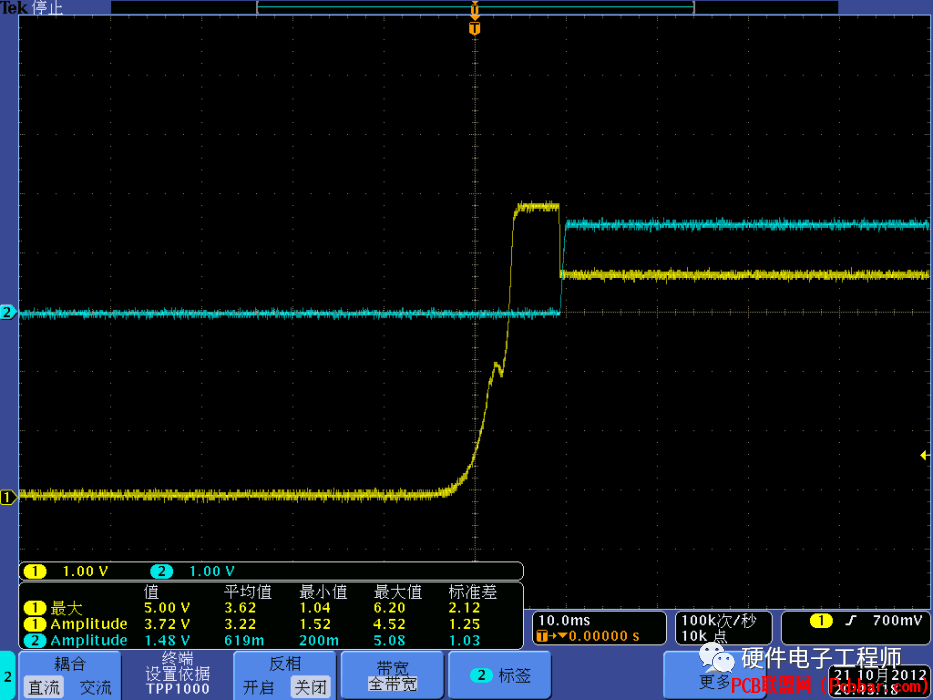

7 C" g  Q( l, w1 c+ {' ?. U如果将两个分压电阻阻值同步减小,流经R99的电流就会增大,在分电阻比值不变的情况下,流经R99的阻值越大,电流值越大,在R99电阻上的压降也就越大,由于上拉电压12V是一定的,那么R99的压降越大,那么VDD上的输入电压也就越小。从这个思路出发,调整减小R99和R102的阻值,当调整到R99=3.3KΩ,R102=2.2KΩ的时候,上电波形如图15所示,VDD上电时过冲最大值为5.0V,稳定后输出为3.2V,满足规格书中的设计要求,不会对芯片造成损坏。) w, b3 R# ?4 f+ c
! q, R; k  [* ]& n  h: k
图15 APL5910上电波形(通道1-VCNTL,通道2VOUT)6 ?( J8 h$ c1 Y% N; H/ V
分析过冲产生的原因:这里过冲产生的原因和RT9018是一样的,不同的是APL5910内部POR电路需要的最大电流为1.5mA ,所以没有产生跌落现象,开始上电之后POR启动之前,在VDD上获得分压为12V*(2.2 KΩ)/(2.2 KΩ+3.3 KΩ)=4.8V,内部POR电路启动之后,开始拉取电流,因为分压电路可以提供的最大电流为12V/(2.2 KΩ+3.3KΩ)=2.2mA,能完全满足POR电路的需求,但是在R102上的分压会减小,如图15所示只有3.72V,如果改版的话还是建议在R102处并联一个1uF的滤波电容。. x+ P- i& A! m5 c7 G# T
