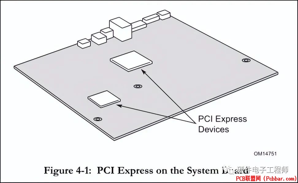

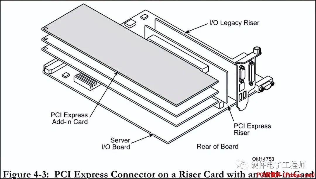

7 H9 F* u. A' m+ H# ]& D2、PCIe基本拓扑结构PCIe CEM标准规范根据PCIe器件的位置将PCIe分成三种拓扑结构:
: {  V. Z$ S* h, U# m
  • 芯片级互连,PCIe器件在同一系统单板上;
  • 插卡级互连,PCIe器件通过插卡与系统板插座互连,系统板和插卡上各有一个PCIe器件;
  • 背板级互连,PCIe器件分别在两种插卡,通过背板(或系统板)上插座完成PCIe互连。

    图2.1?1、芯片级互连+ O1 R0 h6 N! {# H$ i1 T% q# K

    # r9 ]& |" h6 h图2.1?3、背板级互连
    3 `: n7 ?; x% b+ ^7 @: M0 d& v6 i其中,插卡级互连与背板级互连多用于PC或服务器的主板,PCIe CEM规范对其硬件电气特性描述非常详细,且主流的高端示波器厂家都提供了一致性测试夹具和软件,这里不作描述。: o) n. m( H- V% O% t" I: b) }1 j# n

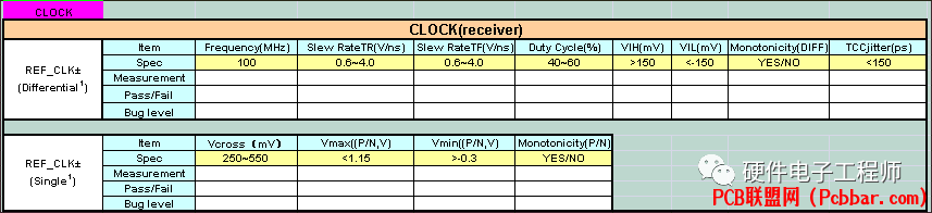

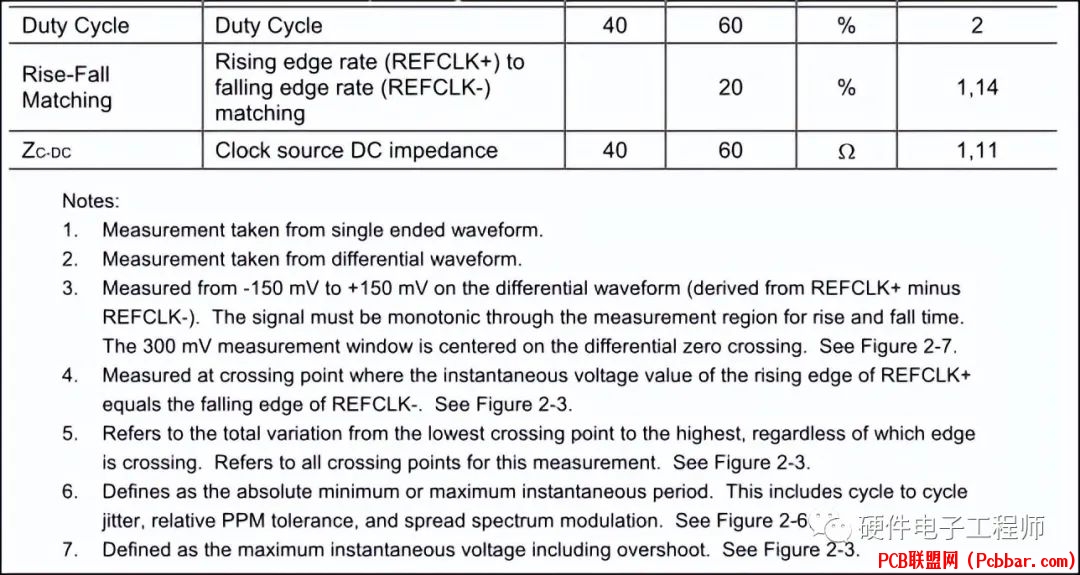

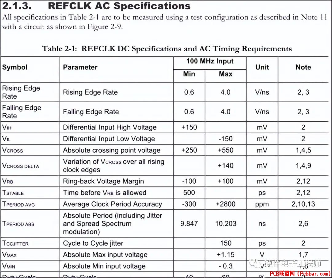

    3.1 参考时钟Refclk±关于PCIe参考时钟, PCIe Base 2.1规范中没有对Refclk的电气特性有明确说明,只是在4.3.7章节说明对于2.5GT/s系统的时钟参考《PCE Express Card Electromechanical Specification, Rev.2.0》。$ ^& I1 T- I: s9 q7 n1 u
    . |2 i' N3 D8 y+ V3 ^3 g/ l
    查看PCIe card 2.0,对差分时钟Refclk±有明确的电气特性要求,如下所示。- I/ C( H8 h  A/ i: Q
    7 j7 w5 b+ ~. m* Z4 R6 ~9 V+ d' a
    " x5 o+ ~1 K! i* i6 p1 T4 v% A; Y; h# E

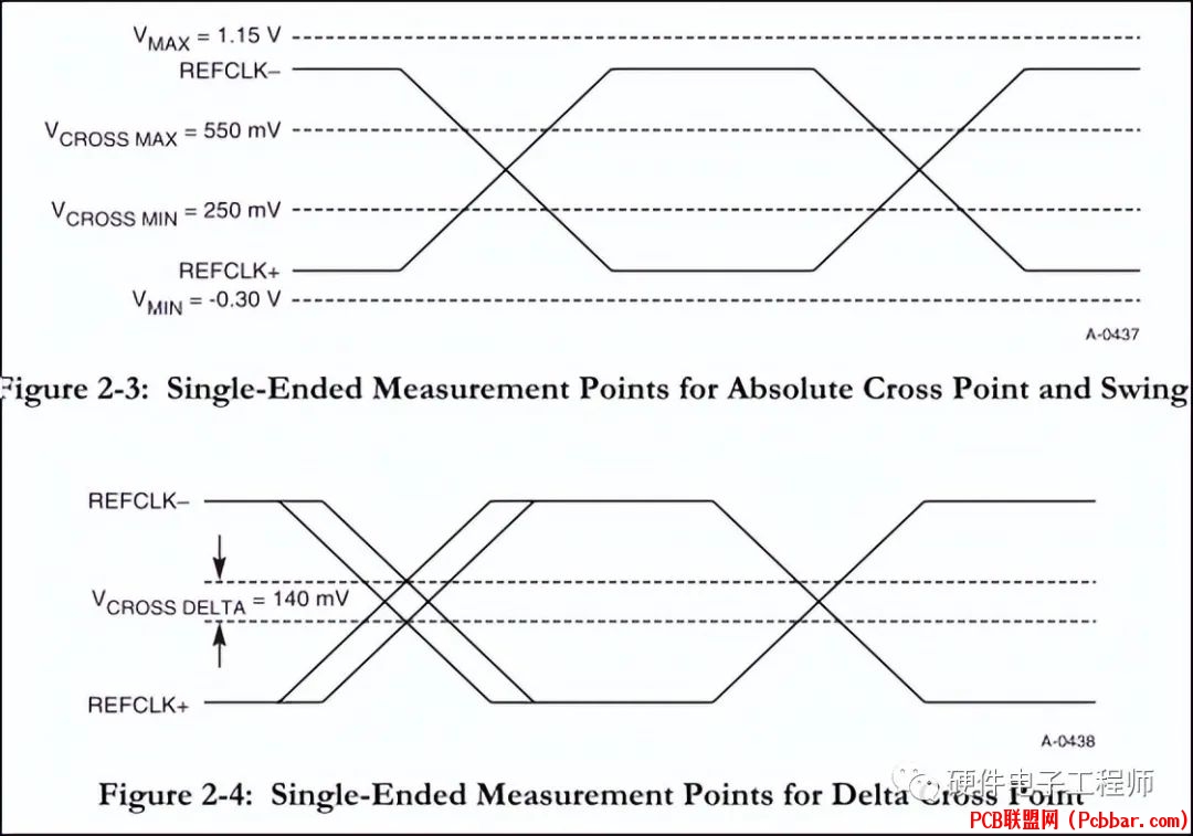

    " U  D* U' L4 t" A从规范的要求来看,对输入参考时钟重点关注时钟频率(周期)、占空比、上升/下降沿、差分输入高低电平、边沿单调性、单端交叉点电平以及周期间抖动等指标。
    # R& H: J* }3 z* e5 k( w9 m
    6 t% S! U; V2 v& J0 h. Q# ?/ x
    对于PCIe参考时钟的使用,一般也有两结构Common-clock bus与 Source synchronous bus,前者是通过晶振或差分时钟驱动器同时给PCIe的主(master)从(slave)器件提供参考时钟,后者是同主器件驱动时钟给从器件接收。对于common-clock模式,主从器件的参考时钟都要测试,PCIe接口中的参考时钟只是作为基准时钟使用,对差分信号没有同步要求,所以不需要测试主从时钟的时延skew,对source syschronous模式,只需要在从器件测试参考时钟的接收端即可。  Y  }1 H3 t! q: y3 t& T

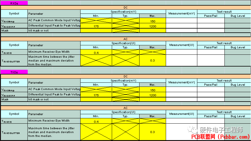

    3.2 高速串行差分信号RXD±与TXD±PCIe2.X支持5GT/s和2.5GT/s两种速率,对于板内芯片级互连来说,驱动端(Transimitter)信号质量不是最重要的,重点关注接收端(Receiver)信号的电气特性要求。
    ! ?0 i. w. y: K& W: a: `/ HPCIe Base 2.1中第4.3.4章节对Receiver的电气特性有了明确要求。0 C3 B$ `: h" ?/ t5 W4 k9 j. A$ k
    . S) E/ ]9 T8 h4 S" [! K& D7 Q" W/ Q4 Y$ o/ I# I! R; F
    ; s% Z, z, @& N
    从规范得出,Receiver重点关注差分信号眼图和抖动,对应VRX-DIFF-PP-CC和TRX-EYE-MEDIAN-to-MAX-JITTER,同时,测试时需要设计Rx PLL的带宽。& b$ [) n3 O4 w6 X3 k' c8 g

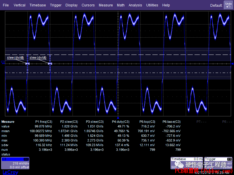

    4、PCIe接口硬件测试根据上述章节对芯片级PCIe硬件电气特性的描述,PCIe硬件测试主要包括PCIe参考时钟测试和PCIe接收端信号测试。6 A( O, r+ N' a6 _7 J
    4.1 PCIe参考时钟测试PCIe参考时钟Refclk±为差分信号,分单端测试和差分测试,前者使用两个有源单端探头同时测试参考时钟的正负端,测量交叉点电压VCROSS,同进观察边沿单调性;后者利用差分探头测试差分时钟的正负端,测量项包括频率、上升/下降沿斜率、差分高低电平、点空比、边沿单调性、时钟抖动等。具体测量项见下表所示。$ J$ C. M' q. `$ d: m
    表4?1 PCIe参考时钟特性测试数据
    ; b& F) o; q1 l4 |! [

    4.2 PCIe接收端信号测试PCIe串行数据信号测试,只测试信号的接收端(RXD在master端测试,TXD在slave端测试),测试点尽量靠近芯片引脚处。因PCIe规范对数据交叉电压没有要求,数据信号主要是测试差分信号,单端不作测试。测试内容分为眼图和抖动,测试时注意示波器PLL带宽的设置。
    ; ]" K" b; S5 B1 ]8 X5 i4 [5 h* C表4?2 PCIe数据测试数据" J) I, R0 {) V* M/ W

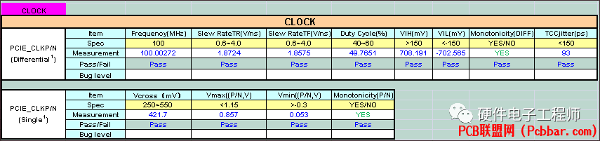

    5 u9 ^! e. e+ w  z$ E/ S( \: e5、PCIe硬件测试案例以某通信产品为例,测试其WIFI与CPU互连的PCIe接口信号,测试结果如下。
    9 X0 W+ u/ f8 }8 v* u" k表5?1 PCIe时钟测试数据1 u; c- o" ?4 q
    + x) K- t" q" T/ o& h( z表5?2 PCIe时钟测试数据
    . P3 L' P4 O. ?0 J% O
    . Q9 x* f/ W, `9 c1 U
    ; v6 r# B' c9 E: Q# Y
    1 X! R- D4 b" n
    1 d9 I( P* Q( z: e6 e9 G
    ) H) N0 X3 H: ?* _( e# T7 B4 r) O; y4 X图5?1 PCIe参考时钟测试波形
