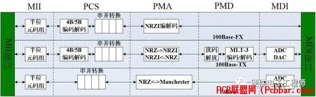

这里主要介绍了常用的10Base-T、100Base-TX和100Base-FX标准下PHY芯片主要完成的功能,如图2所示。在10Base-T的标准下,发送数据的过程为由MAC层的数据首先经过Manchester编码,然后经过串并转换,转换后的串行码流经过NRZ编码,最后经过DAC转换后送到5类双绞线上去进行传输,接受数据过程相反。$ V: Y1 L% Q' P5 Q- ?6 M
(1)在100Base-TX的标准下,发送数据的过程为由MAC层的数据首先经过4B/5B编码,然后经过串并转换,转换后的串行码流经过NRZI编码,NRZI编码后的数据还需要经过扰码和MLT-3编码,最后经过DAC转换后送到5类双绞线或者更高的电缆上去进行传输,接受数据过程相反。0 P  s- F2 s8 Q: v
(2)在10Base-T的标准,发送数据的过程为由MAC层的数据首先经过串并转换,转换后的串行码流经过NRZ编码,再经过Manchester编码,最后经过DAC转换后送到5类双绞线上去进行传输,接受数据过程相反。
5 ?: g! H5 d* B' z# P(3)在100Base-FX的标准下,发送数据的过程为由MAC层的数据首先经过4B/5B编码,然后经过串并转换,转换后的串行码流经过NRZI编码,直接送到光纤上进行传输,接受数据过程相反。下面将详细讲述各个子层和接口的功能。. p7 W9 {3 `9 J2 s- Q4 d6 J, n$ F6 J
7 f6 ?! ?$ i; H7 w' q, {: M
图2 在10Base-T/100Base-TX/100Base-FX标准下PHY芯片主要完成的功能

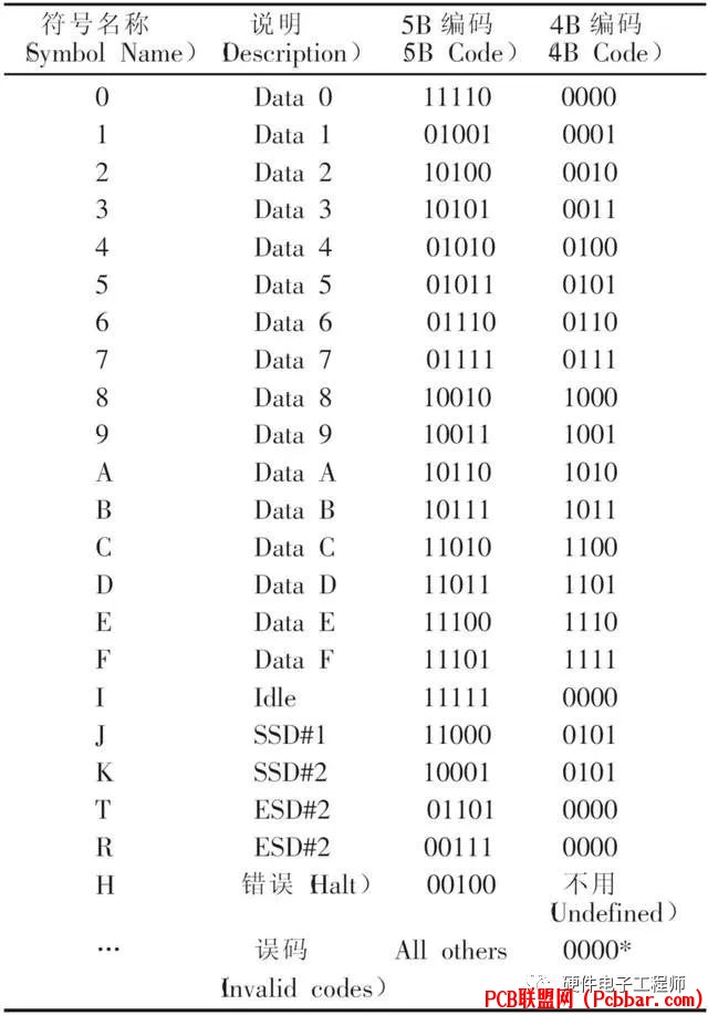

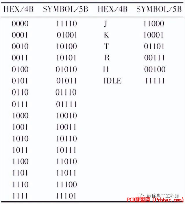

PCS发送10Base-TX的数据需要进行4B/5B编码,即是将4bit数据组成的奈培(nib)变换成由5bit数据组成的码字。4B/5B编码的目的就是将数据包的起始符、帧结束、空载与控制功能等符号都编成码组进行传输。将4B码的nib映射入5B码字的过程是按IEEE 802.3标准规范进行的。0 Z: G& `) V7 q, u5 I& G
每个MAC/Repeater帧的前16nib(16×4=64bit)表示帧前序(Frame Preamble)。PCS将前二个奈培用数据流起始标帜符/J/K/代替,并在帧结束时加入数据流结束标帜符/T/R/,用于表示包的结束(ESD: End-of-Stream Delimiter)。4B/5B编码器同样在包之间填充间隔空信号(Idle Period)。用间隔空(Idle)符号实现数据流的连续性。表2即是4B/5B编码表,编码后的符号送入后面的扰码器。6 [; b; `0 u; I+ I
表2 4B/5B编码表, |4 _1 q8 Q/ L7 g, ]. F& g2 J
+ s7 A: `4 F; }' C5 |- P5 ZPCS发送的子层4B/5B编码,有32种5bit的编码组合,其中16种5bit组合用于表示原16捉nib(4bit)的组合;另16种5bit组合,IEEE标准定义了6种用于控制使用的组合,还有10种认为非法的组合。IEEE定义的6种控制码组是:
* M( k5 g) T, S5 Q(1)/H/表示一个发送差错;
! u8 v7 }+ @1 w) h7 W9 ~0 ^+ k0 l(2)/I/表示一个IDLE空载;4 _" ]% v% T+ q' F
(3)两个码组表示数据流起始标识符(SSD);) s$ X7 ]" J+ X1 P
(4)/J/和/K/;, h' ~- `0 ~1 v4 o5 Y7 ^
(5)两个码组表示数据流结束标帜符(ESD);
$ W: `' n4 @8 f(6) /T/和/R/;

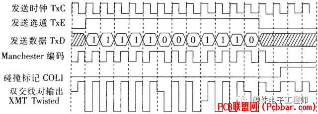

* ^5 ]  ]: r# i& O6 }9 ^9 s4.2.2 10Mbit/s的PCS发送子层: t' ~3 T& _. A$ p6 W
按ISO/IEC、IEEE标准的要求,10Mbit/s的PCS发送子层采用Manchester编码,即利用数据与时钟相“异或”,使数据每bit的前一半CLK取数据的补码,后一半CLK取数据的原码,从而保证跃变沿总是发生在每bit的中央处。Manchester编码器在数据包结束后加入一个起始空脉冲(SOI: Start of Idle Pulse)。在编码过程中包与包之间的间隔则不进行编码,由链路脉冲填充。Manchester编码过程的时间关系如图3所示。
& ^# u3 t- j0 [, _) i; {  }4 \: U
$ v6 |( D9 a! t' r& n# F# W4 d2 O图3 Manchester编码过程的时间关系图1 x( y6 N) W. `4 K# G: t
从MAC/Repeater接口来的4bit的nib流或串行bit流,利用Manchester编码进行编码。编码的逻辑是:3 D0 T3 V5 f" h" ]0 G/ Z" r" Q9 q: V
(1)二进制NRZ数据“1”
1 H8 v& S5 n0 h3 a2 `- V) q. Y) s当码元(bit)周期前半周期时取负值;: n- n6 v% O6 P9 ^1 P: H
当码元(bit)周期后半周期时取正值。
9 {! G8 Q& S9 F( }8 M(2)二进制NRZ数据“0”
) S" }$ f& v" e6 v0 ^2 l6 }6 M0 G当码元(bit)周期前半周期时取正值;6 b7 u: O% l7 }6 Q! R% \7 k
当码元(bit)周期后半周期时取负值。
; v% l" H. q$ B' e$ P使用Manchester编码的优点,一是每个bit周期可有一编码时钟;二是不必考虑数据本身是“0”还是“1”,增加了数据的跃变沿。但它的缺点是编码后的数据率增加了一倍。
4 @; `8 S6 s3 W" [  J- yPCS子层还可完成碰撞检测,即在数据传输和接收同时发生时,需按标准规范和根据工作模式进行处理。在半双工工作模式下,发生碰撞时产生检测信号(COL: Collision Detection Signal),而在全双工工作模式下,不产生COL。7 t! d4 ], Q! @

4.3.2 100Mbit/s的PCS接收子层4B/5B译码# I* L+ |  o- `1 ]5 {: E9 n& |" Y
由于从双绞线对输入的数据在发端进行了4B/5B编码,因此在接收端必须利用4B/5B译码器进行译码,即将5B码组映射成4B码。4B/5B译码器的输入来自解扰器(Descrambler)。按表3所示,将5bit码组变换为4bit的nib。4B/5B译码器应首先将SSD帧符(/J/K/符号)拆除并用两个4B数据“5”nb(/5/符号)来代替,对ESD帧符(/T/R/符号)也需要被拆除并用两个4B数据“0”nib(/I/符号)代替。
3 L% Z. |( y1 E- J! U2 \1 l表3 4B/5B符号译码表
# Z  z" u" `( k: M: {. h2 Q

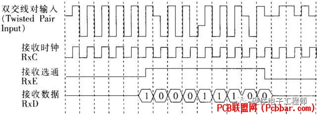

# ]6 v, k5 \  v! f7 E& P, G4.3.3 10Mbit/s PCS接收子层Manchester译码
# x' L7 N5 }1 G- K$ FManchester译码器将从双绞线对接收到的Manchester编码信号变换为原NRZ信号,并将空载开始脉冲(SOI: Start of Idle)拆除。在发送端,NRZ数据被Manchester编码,即数据和时钟相异或。在接收端,数据再次和时钟相异或,就可以恢复出原始数据。图4、图5即为ML2653型10Base-T物理接口芯片发收Manchester信号编译码的定时图。
" |5 x3 P- E7 n6 L
' @- i/ `6 t3 i- C" u. G7 G3 K图4 发送系统定时图
3 |9 {" U# d3 b& R* i
. f2 U$ y3 U1 y图5 接收系统定时图8 Q; Y1 h3 I7 l% q1 |  f! z

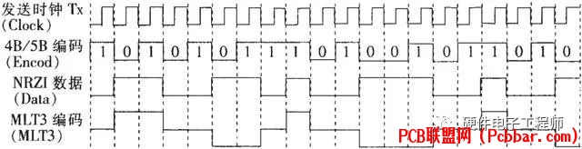

4 s+ B: ]6 j) Z; R0 pPMA使用数字锁相环(PLL)合成技术,从时钟标准接口得到需要发送的时钟脉冲,并根据标准时钟接口的安排,得到不同的发送时钟值。
6 {0 D4 i: j7 g; z7 V- v" P; ~在PMA发送子层需进行NRZI(Non Return to Zero Inverter)编码,这是一种两电平的单极性(O和V)编码。用两电平之间的跃变表示数据“1”,无跃变表示“0”。在这里NRZI编码为将数据变换成MLT-3编码作了准备。具体实例如图6所示。0 C, f1 c  q% Z* H  u
( o- n: U* x: T! _; O图6 NRZI和MLT-3编码波形实例
! Q% _# V- T1 l. T3 C- f. T4 Q6 h% l5.2 PMA接收子层$ x8 c& b0 u# Q4 x* t5 T
