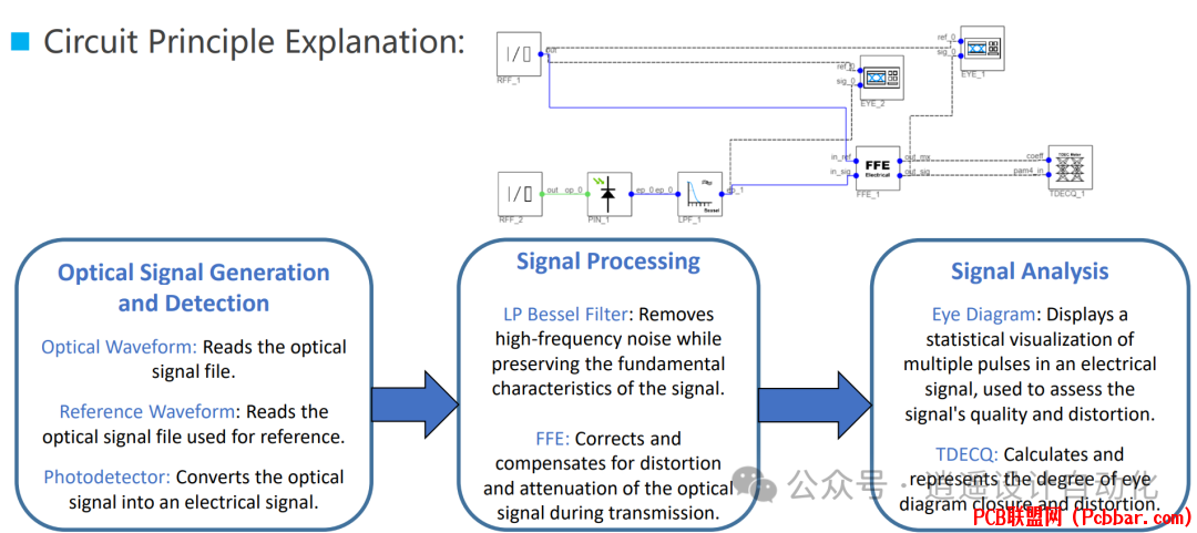

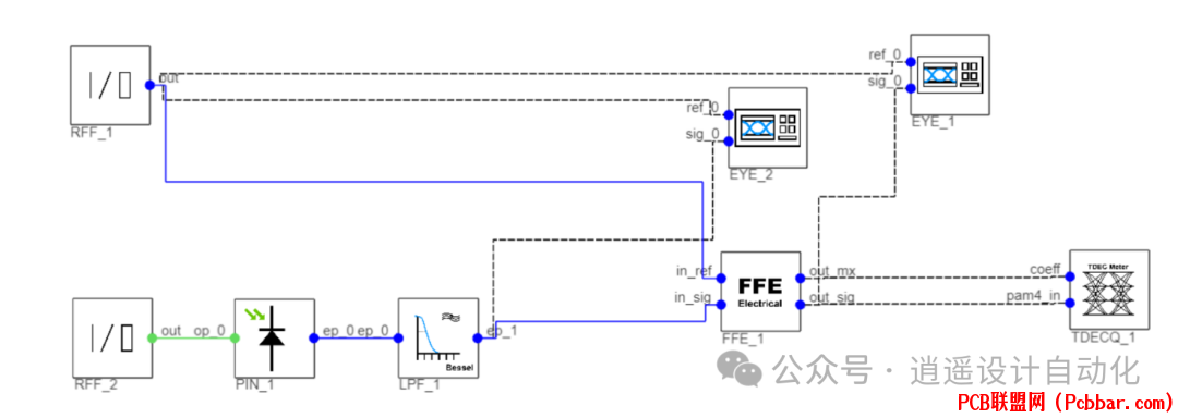

    TDECQ测量:线路原理
    ' i. {$ n8 m1 h/ P8 p) m为了理解 TDECQ 的测量方法,让我们检查一下涉及的线路原理。- o4 ?4 V2 {9 q; S
    2 }  g2 a0 m4 e( |5 }6 {
    图2:显示了 TDECQ 测量的线路原理图,包括光信号生成、检测和分析阶段
    7 h* @  L7 z: S+ q7 x0 t# u9 d- hTDECQ 测量过程可以分为三个主要阶段:1.光信号生成和检测
  • 光波形:系统读取包含待分析波形的光信号文件。
  • 参考波形:系统还读取参考光信号文件,提供比较基准。光电检测器:这个元件将光信号转换为电信号,以进行进一步处理。8 Z. {0 o/ W# Q
    9 e4 \. ?5 u/ A" q5 @
    2.信号处理
  • 低通贝塞尔滤波器:应用低通贝塞尔滤波器去除高频噪声,同时保留信号的基本特征。
  • 前馈均衡器(FFE):这个阶段校正和补偿光信号在传输过程中可能经历的失真和衰减。( i1 `0 x& v' J  \5 g- k6 t5 S
    ! t& k8 Y1 q9 h4 X% G. }2 \: H4 t7 R
    3.信号分析
    4 Q6 {, n, x! @3 k  \/ o眼图:使用处理后的信号生成眼图,提供电信号多个脉冲的统计可视化。TDECQ 计算:根据眼图和参考波形,系统计算 TDECQ 值,表示眼图闭合和失真的程度。( F5 H) B, U. o4 w

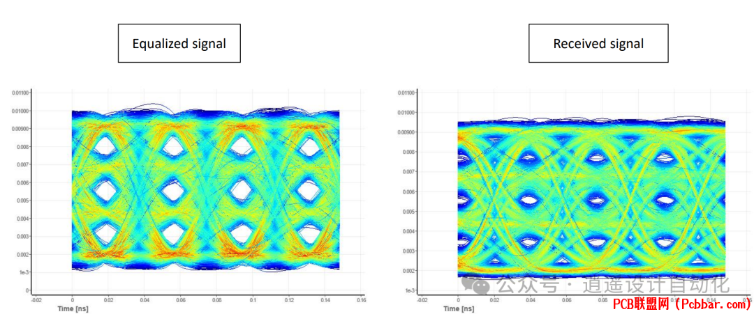

    , v9 r! i$ R5 c7 K' ]为了更好地理解 TDECQ 测量过程,让我们检查一些涉及信号的可视化表示。通过 pSim Plus可以得到以下的眼图:2 d9 ^2 w. B0 y5 K* R3 j
    * ~' g0 A, e- ?8 L8 Q图3:显示了 TDECQ 测量过程中的接收信号和均衡后的信号。, Q  z9 a9 V# M9 C5 A) ^, _
    图3说明了接收信号和均衡后信号之间的差异。均衡过程旨在补偿信道损伤并改善信号质量。通过比较这两个波形,我们可以直观地评估均衡的有效性,并了解 TDECQ 量化的信号失真程度。

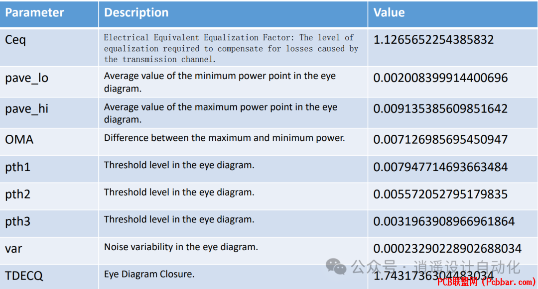

    ( m0 B$ d+ x# `- v! L% mTDECQ 测量中的关键参数在进行 TDECQ 测量时,会计算和分析几个关键参数。这些参数提供了有关信号质量各个方面和均衡效果的宝贵信息。
    + _3 V' O; D6 Y2 S. G0 u$ X7 W' u% R
    - Z6 K' q4 Z7 u4 d6 P. w* F* V表1 展示了 TDECQ 过程中测量的关键参数表格,包括参数描述和样本值号0 g+ V& q! E8 C
    让我们检查一些关键参数:
  • Ceq(电等效均衡因子):这个参数表示补偿传输信道引起的损耗所需的均衡程度。较高的 Ceq 值表示需要更激进的均衡来改善信号质量。
  • OMA(光调制幅度):计算为眼图中最大和最小功率水平之间的差值,OMA 提供了信号幅度范围的信息。pth1、pth2、pth3(阈值水平):这三个眼图中的阈值水平用于在不同决策点分析信号,有助于在各种幅度水平上表征眼图开口和信号质量。var(噪声可变性):这个参数量化眼图中存在的噪声,可能影响信号完整性和接收器性能。DECQ(眼图闭合):最终的 TDECQ 值代表整体眼图闭合,考虑了所有前面提到的参数。较低的 TDECQ 值表示更好的信号质量,失真更少。[/ol]: F# n- B7 _* h! w/ i9 Z$ z
