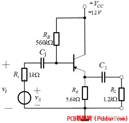

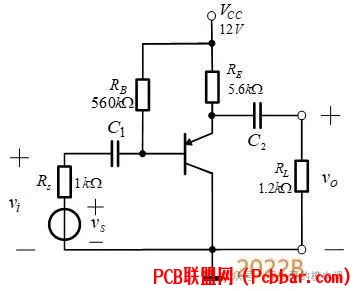

% H" [/ U4 G0 G3 c) M随手拿一道考试题作为例子讲解共集放大器的分析过程吧~~~
; {7 h+ g/ c& L( s& `. v  b0 q$ m& k5 Z/ e- d; _, U
分析如下电路,已知β=100,VBE=-0.7, rbb'=200Ω,求解静态工作点,以及动态技术指标Av、Ri、Ro# x* i5 W0 C& \( T
1 t5 Z$ \# X7 Z/ ]/ g# L4 `
0 Y+ h0 e: g/ {3 ~& ~01

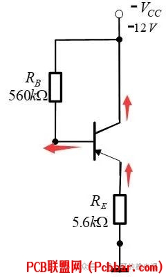

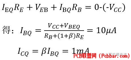

3 U: a, |# N% x, h- U% p6 ?静态分析

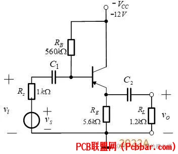

& R! C5 O0 \- V- _1 J4 o3 o% t步骤:画出直流通路列写电路方程,并利用发射结的简化模型|VBE|=0.7(硅管)或|VBE|=0.2(锗管),求出静态工作点
0 o. Z8 }" k9 {- B# D' K将信号源vs短路,电容开路,得到直流通路,注意该电路的晶体管是PNP管,为了使求解出来的电流是正值,电流方向选择实际电流方向
" P" S" T0 d+ W4 {" r& a
: x* e0 p8 A! ]4 n4 q" H( Q
) p/ [3 u6 d0 ]( C/ D1 n* W0 L
由输入回路方程:8 Z' X+ {) |& b1 e$ ^% V6 e
3 ~5 L# V; Y5 f  m, v9 q$ I+ p由输出回路方程得:& y: ?/ f4 h' r. y
% k% z. p: ~. Q/ U2 o+ _

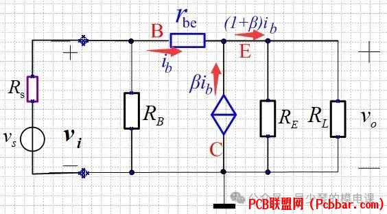

动态分析

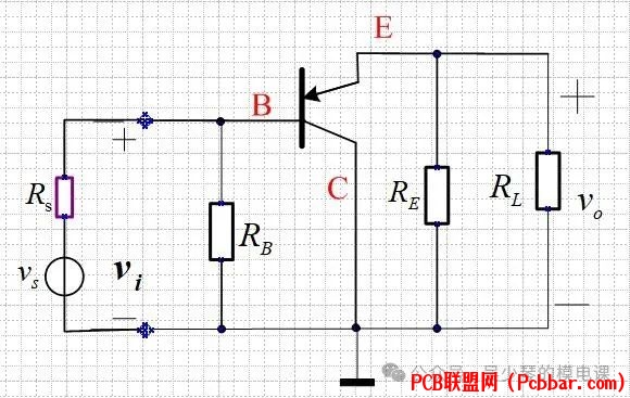

" X& A6 P$ d8 z# i. I1 f2 G8 |步骤:1、将直流电压源接地短路、电容短路,得到交流通路6 Z5 [+ l7 u2 f& [1 n( w
2、将BJT小信号模型替换BJT符号,得到小信号等效电路
7 P  t$ D0 D! r: o; p, R& I' ^3、根据静态工作点和BJT参数,计算小信号模型参数rbe0 [& G, Z3 }8 a6 L9 s
4、根据技术指标定义,求解AvRiRo
- t  v& T! P1 e??  交流通路(注意为了美观,BJT有翻转)* t0 c2 R# m& R9 T% s
7 Y" g. y; y9 p0 s- f/ e9 Z
$ k2 V* X  U1 r) q/ m4 T; \?? 将BJT小信号模型替换BJT符号,(注意PNP管的电流方向取和NPN管一致,因为动态分析只关注它们方向的关联性)
! d' b; E; J9 t1 m! n
7 G* ?2 e4 P4 I7 \8 p4 T- I3 H
?? 根据静态工作点求rbe
* s" b' O0 @, t& Y: r$ C. K2 ^

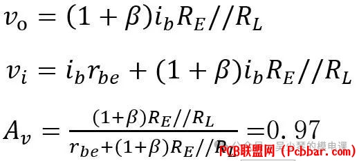

* R8 P0 X& W1 o, |6 @5 A??求电压增益(注意寻找输入输出电压和ib的关系)
" j/ Q8 N- f; u' G& F9 y

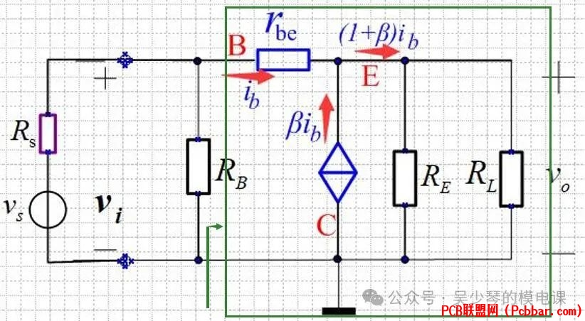

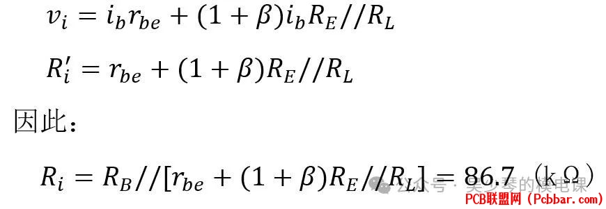

$ h0 h, e/ w: R/ R?? 求输入电阻(放大器从输入端看进去的等效电阻)) n  J) V* z2 G( N# Q& D6 t5 Q
先求下图中绿色框内的等效电阻
1 n0 P6 j& P/ ?' v
4 G2 w9 j# r2 {3 i0 l9 ]1 W
可由前面求输入电压的式子得出:
+ x0 ^$ }0 i# A0 Y7 h, ~
) o" N; ]) }) U" g  U1 ?9 x& f4 s

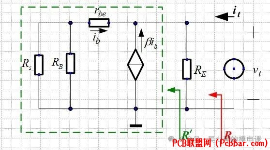

?? 求输出电阻(输出端的戴维南等效电阻,需要将信号源短路,负载开路)
$ S6 J4 M$ k, \8 P( H0 x放大电路输出电阻求解的方法:" x4 w8 S2 I# T: G9 g4 t( }, v
) t+ I4 _( S& p
如上图,在信号源置零(vs=0,但保留Rs)和负载开路的条件下,在放大电路的输出端加一个测试电压源vt,相应地产生一测试 电流it ,于是可得 输出电阻:
% {# R5 f* n9 L' O0 ^6 h8 X
& O+ d  ?& {# j4 O* D. O. c根据上述的方法,可以将小信号等效电路转换为:
+ S, N$ Q% @1 V
: N5 }: ]# i! ^7 R6 h; N
咱先求绿色框等效电阻Ro'。, M* I0 u/ }" C) w0 f& n" }) G. S
, l: B9 W! H0 }. d% S( z" P; P! P; Y' m. F+ v+ Z
7 X( M. A8 Y# f) _; W/ n: i5 z

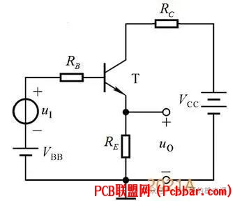

好了,该到互动时间了,留个啥题目呢?
: I* c1 U( L1 \9 B& r) k互动时间
( O! P8 X- b9 v' { 上面例题中当输出为vo2时,也就是共集电极接法时,电路中的集电极电阻Rc对共集放大器的动态技术指标(Av、Ri、Ro)有影响吗?
+ T% C8 i% D; u听说小孩子都喜欢做选择题,留言回复有或者没有吧??????
