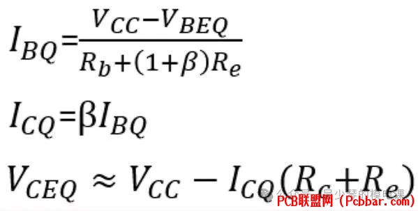

固定偏置电路是指BJT的基极电流是由输入端的偏置电阻Rb决定,一般我们常遇到的有如下两种:: o$ g6 n+ s* b: X
3 @# j# D" [4 b9 N" Y左右两图的静态工作点分别为:
# w" @' w  w/ Q6 Y- H9 g左图:
5 {2 }* I; `. B+ {4 U0 i" {
7 J/ z0 y" P+ e/ v* N' Y  q) c右图:
4 y) ^$ x8 G% T( B

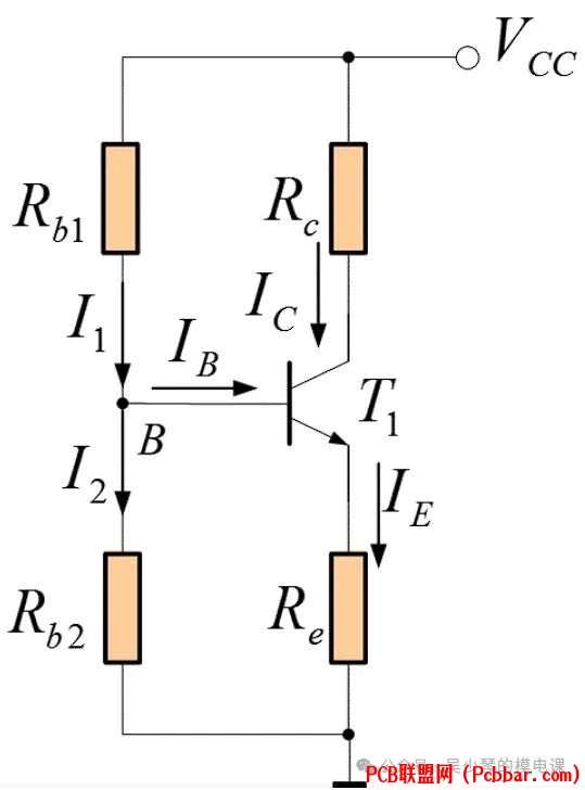

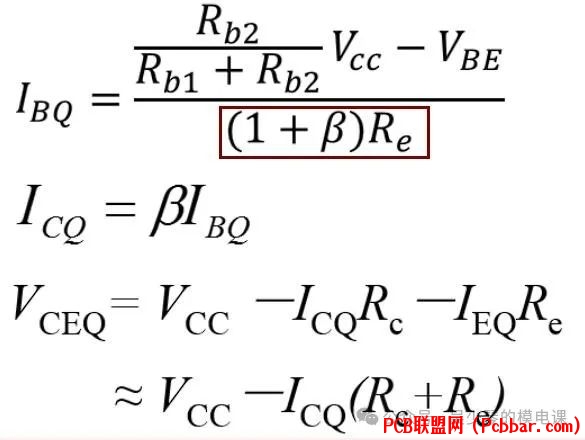

分压式偏置
: o$ \5 ~5 x; J) P4 sStatic Analysis# v1 p- M- n1 x9 @& {; |
分压式偏置是指基极电流由输入端的两个电阻分压决定,一般电路如下:/ Z7 n0 k) D4 j, W% F. Q2 `6 L
" l2 I3 U; K6 ?6 p+ @$ G" ^
??估算法:
1 H) o7 r/ B7 T* A! y: ~
( t' L, _' g5 z& |4 n
" ]; ?$ e; C! e5 u9 ~% w7 q??精确计算法:
5 Q; [9 O, Q1 ^& z* K& G. B  X. |! B% R
8 `4 s3 v$ }1 Z' |  H
如果满足:
/ e1 Q7 G7 @6 |; A8 G; M" P2 D
. P2 H$ O) [; z" R: t, i
9 C9 I8 Q+ c& {" t* |就可以使用估算法求解。这里的">>"一般是指5~10倍以上。: V/ }; W) N, N

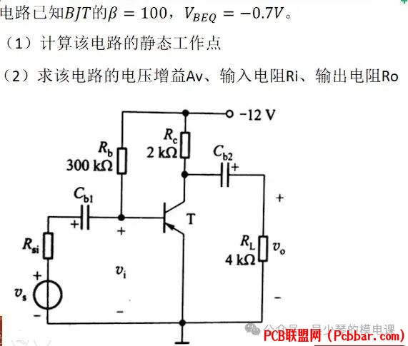

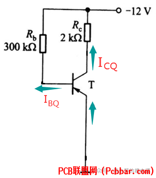

# w2 J) P$ Y8 }+ o+ z举例2 y# D) J5 S7 Y
Example
& {: ?- I: y! i; c' R6 D- K; D% Q$ O7 ^7 F- e8 ]+ S
5 V* |) y% Z% Y/ B' g4 L; d0 m2 {% H9 z/ t" R% c
" p3 U4 I' a% n  Y: I9 k3 B
) z* |, V! r' s8 o% J/ @3 m静态分析7 \. \5 i' q9 |  E" G4 X5 n$ [
先画直流通路,这是个PNP管,注意电流方向。
- p6 h/ I8 l' n! ^7 S" \) x, q
) i& E' ]: w2 B) B上图标的是实际电流方向,求解后得到的是正值,如果电流方向按NPN管的方向,最后求解出来的会是个负值。
( G4 u% P# N" R. S
: n" s, {! N) t2 M; E- e9 }
) G: q* N5 F5 |

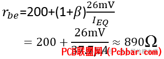

求rbe3 f9 l- I2 F  R; p( m, y+ ^
利用静态工作点的值可以求解晶体管小信号模型中的rbe。
  M9 G( o, e! o8 F. b题目没告知rbb',就用200欧姆~~ 。1 @/ i( B, ]- Y4 n+ M

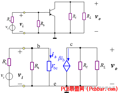

' C. M4 \) X* _! T) M画小信号等效电路: ?- Z8 F$ G& e1 x; }9 \
按照前面说的步骤,先画交流通路,然后画小信号等效电路,等熟悉后直接画小信号等效电路。
! r% A) A6 J; O. L0 v这里注意:
) z  o% I+ D/ b& Z; z* OPNP管的小信号等效电路和NPN管完全相同,包括向也和NPN管一致。
2 S7 G2 i$ e2 A6 Q; E) u

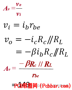

1 G0 L. c9 G% K: j, A 求电压增益
" B3 I- R. Y( ]* P  N' q- O* }2 {* m注意输入输出都写成ib的表达式哦
9 S5 L! f( I5 G, [6 e( Z6 n
