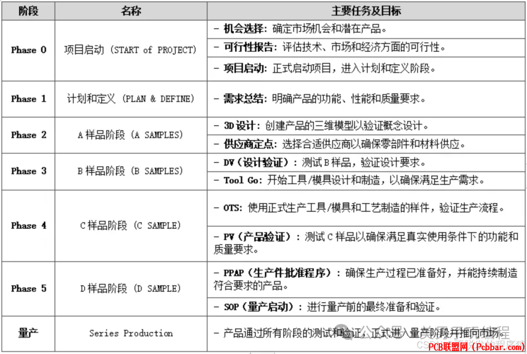

汽车零部件开发流程复杂且多阶段,涵盖从初步设计到最终产品上市的多个关键节点,每个阶段都有其独特的挑战和关键任务。

    A样阶段:设计验证与基本功能实现

    B样阶段:从验证到优化的关键步骤
    在汽车零部件开发流程中,B样阶段是对A样阶段成果的进一步优化和提升。这一阶段的核心目标是对已验证的设计可行性和基本功能进行细致打磨和性能提升,确保产品在实用性和可靠性方面达到更高标准。B样阶段不仅是问题修正的过程,也是技术优化、性能提升和市场适应性加强的关键时期。

    C样阶段:从优化到量产的关键环节
    C样阶段在汽车零部件开发中起着承上启下的重要作用。它不仅是对B样阶段优化设计的深入验证,也是产品从设计阶段向量产过渡的关键节点。在这个阶段,主要任务是通过全面的试验验证、详细的成本分析和量产可行性评估,确保产品设计可以成功转化为高质量、低成本的量产产品。

    D样阶段:最终修正与量产准备
    最终设计和制造优化
    在D样阶段,首要任务是对之前阶段(特别是C样阶段)发现的设计和制造缺陷进行最后的调整和优化。具体包括:
