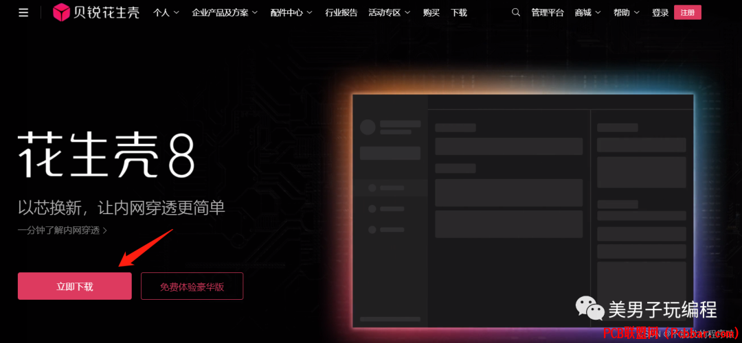

    在官网下载APP:https://hsk.oray.com/3 y+ k% P2 ~2 E5 b: G0 @

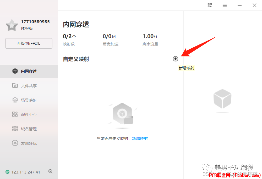

    下载安装完成后,在内网穿透服务点击新建映射,如下图所示: : ?+ K  r' t7 I3 e0 k) Z

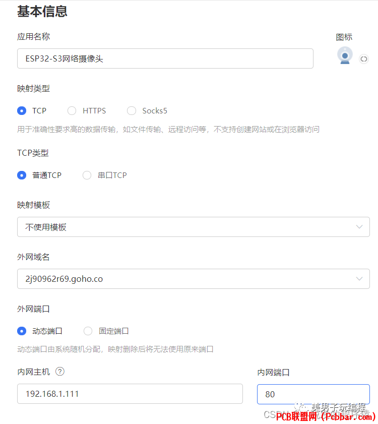

    : [* _9 w, F# F' a! s% x填写新建映射的基本信息,请注意内网主机和内网端口是局域网摄像头的主机和端口(端口默认为80) ,如下图所示:

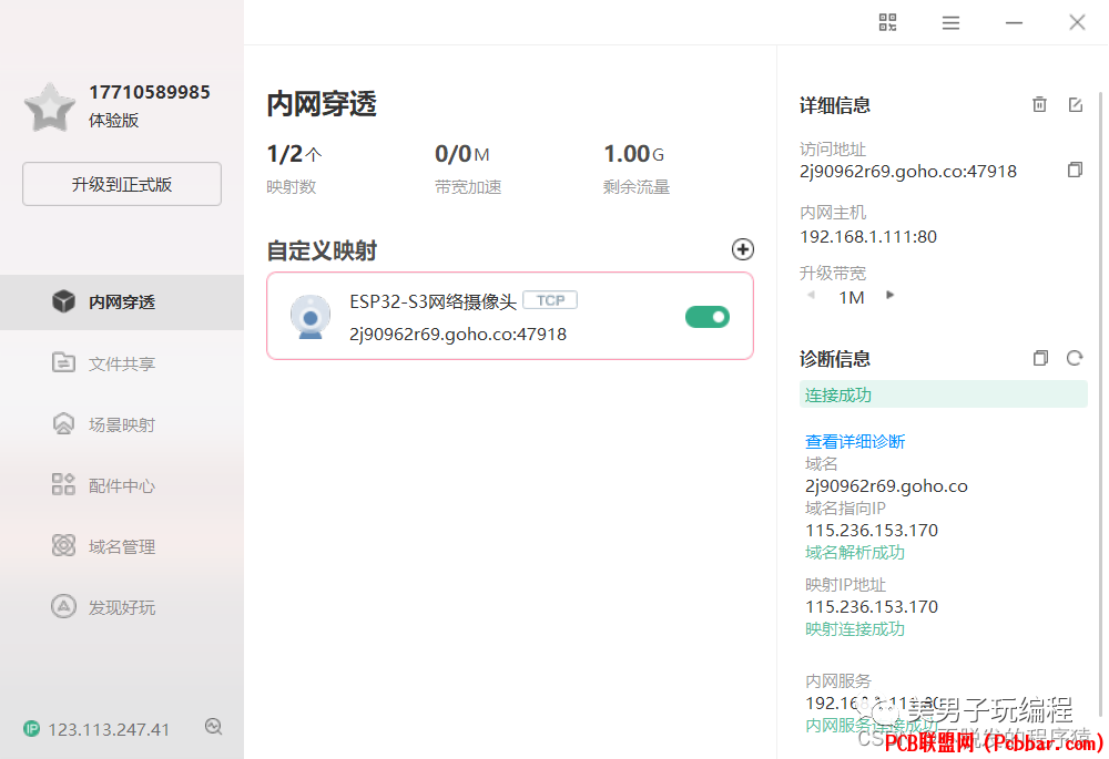

    , B! c) o) D( h3 s& r2 U+ b* g* t新建映射完成后,可以在APP看到新增的设备列表,如下图所示:
    ) @9 o/ a. B; g3 o( }- r$ S5 d  A3 h7 Q) \
    * M# x: Z% h) o% m% t* ]' K# d/ T0 x( ^

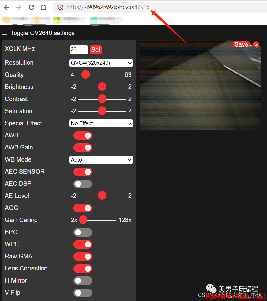

    复制访问网址,在浏览器中打开:http://2j90962r69.goho.co:47918/
    8 X) w8 |; l1 H' v$ Y8 f: r! J9 n( i1 s% {0 e+ R! X) m3 J) ?
    即使不在同一个局域网内也可以正常访问摄像头啦。# K4 W. ]; O' L6 }$ M
