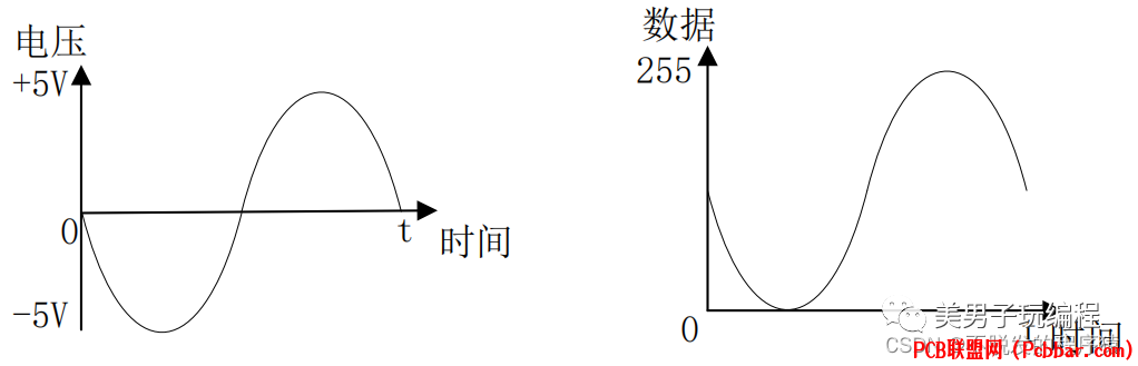

AD9280 支持输入的模拟电压范围是 0V 至 2V,0V 对应输出的数字信号为 0,2V 对应输出的数字信号为 255。而 AD9708 经外部电路后,输出的电压范围是-5V~+5V,因此在 AD9280 的模拟输入端增加电压衰减电路,使-5V~+5V 之间的电压转换成 0V 至 2V 之间。那么实际上对我们用户使用来说,当 AD9280 的模拟输入接口连接-5V 电压时,AD 输出的数据为 0;当 AD9280 的模拟输入接口连接+5V 电压时,AD 输出的数据为 255。: A" E& W8 o# a" Y! @; t. P
9 m+ [3 v* h- O  c  V" F
当 AD9280 模拟输入端接-5V 至+5V 之间变化的正弦波电压信号时,其转换后的数据也是成正弦波波形变化,转换波形如下图所示:
4 X# N. o& I1 ~% [9 ^& n; S+ A$ M1 Y1 q
6 I. w1 R- T! I& w* r4 r) S1 k* s3 L/ e; _
输入的模拟电压范围在-5V 至 5V 之间,按照正弦波波形变化,最终得到的数据也是按照正弦波波形变化。

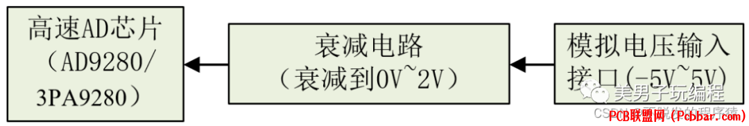

高速ADC转换电路设计思路如下所示:) @: X$ l5 p$ g) u8 J9 ^% E1 q
1 F7 v( i2 q( f# r2 Z1 a
+ q! i( D$ q# S. h

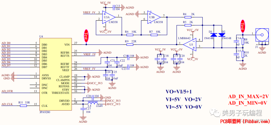

1 v" v* L; p( r: A高速ADC转换电路设计如下所示:
9 B( L9 x  ^& R, {5 i: s9 G0 o  Y" Q& ?
+ E/ y+ V( R4 p1 ?3 ^, J, L) s
2 e: r/ D+ ^' [. N# S0 m& q  y  f1 |图中输入的模拟信号 SMA_IN(VI)经过衰减电路后得到 AD_IN2(VO)信号,两个模拟电压信号之间的关系是 VO=VI/5+1,即当 VI=5V 时,VO=2V;VI=-5V 时,VO=0V。1 ^; Z' V8 t; N
2! v* u- j+ X0 G3 E" S4 `+ k

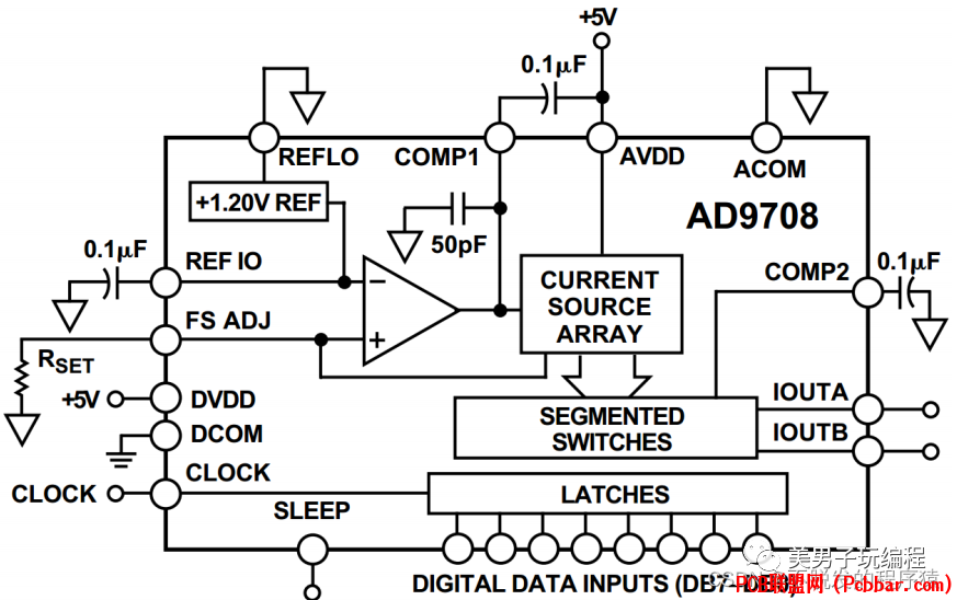

* T& |( S- m! [/ pAD9708 的内部功能框图如下图所示:- l) k/ R& X! Y" V9 q3 G5 g; I
* y, Z/ Z$ j. O! w2 ^& p
$ t& q( \( k% }% {/ {' ^
/ L. D0 l0 C( w5 U
AD9708 在时钟(CLOCK)的驱动下工作,内部集成了+1.2V 参考电压(+1.20V REF)、运算放大器、电流源(CURRENT SOURCE ARRAY)和锁存器(LATCHES)。两个电流输出端 IOUTA 和 IOUTB 为一对差分电流,当输入数据为 0(DB7~DB0)时,IOUTA 的输出电流为 0,而 IOUTB 的输出电流达到最大,最大值的大小跟参考电压有关;当输入数据全为高点平(DB7~DB0=8’hff)时,IOUTA 的输出电流达到最大,最大值的大小跟参考电压有关,而 IOUTB 的输出电流为 0。AD9708 必须在时钟的驱动下才能把数据写入片内的锁存器中,其触发方式为上升沿触发,AD9708 的时序图如下图所示:
9 _/ ]# Q: u2 d' I* ^
! m7 l4 n! W& c! m4 M8 j+ v
" R7 c+ z  q2 V5 s
* D: G- @* S0 N/ W9 r上图中的 DBO-DB7 和 CLOCK 是 AD9708 的 8 位输入数据和为输入时钟,IOUTA 和 IOUTB 为AD9708 输出的电流信号。由上图可知,数据在时钟的上升沿锁存,因此我们可以在时钟的下降沿发送数据。需要注意的是,CLOCK 的时钟频率越快,AD9708 的数模转换速度越快,AD9708 的时钟频率最快为125Mhz。' A0 e( A/ I" Q, ?. C

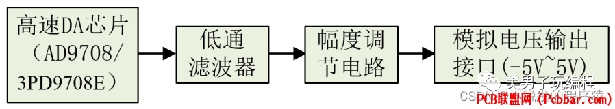

高速DAC转换电路设计思路如下所示:
5 [4 a" I. O: w0 r" H
  m4 a7 u, n) V  H$ Z; E7 M+ ^
9 W5 v3 P, K6 _% [
