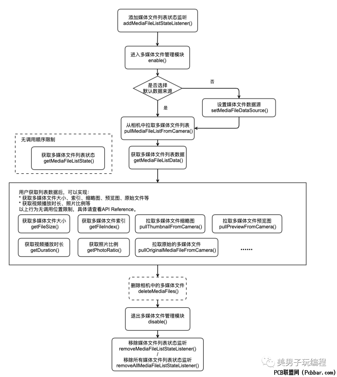

    - b# R" I3 J* Z2 H$ X/ f多媒体使用
    3 y% U& b$ d* {- L6 p+ ~: ~8 s1、Sample介绍
    / U( b! Q" s# j7 j/ @- A- ?9 m# q2 C4 S1 p; i; Y
    拍照、录像是无人机的重要功能,对拍摄的照片、视频等多媒体文件进行管理也就必不可少。多媒体文件的管理包括访问飞机存储空间内的多媒体文件资源、获取多媒体文件列表与列表状态、视频文件播放等。4 K& N/ a$ J6 ]' w2 Q& v
    下图为完整的接口展示以及接口调用流程示例。0 |- e, h! N; ^4 G
  • 多媒体文件管理调用流程
    % p  g( w: t' Y% W$ \: o6 F: T+ C' f. f
