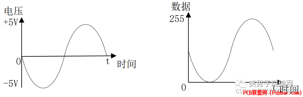

AD9280 支持输入的模拟电压范围是 0V 至 2V,0V 对应输出的数字信号为 0,2V 对应输出的数字信号为 255。而 AD9708 经外部电路后,输出的电压范围是-5V~+5V,因此在 AD9280 的模拟输入端增加电压衰减电路,使-5V~+5V 之间的电压转换成 0V 至 2V 之间。那么实际上对我们用户使用来说,当 AD9280 的模拟输入接口连接-5V 电压时,AD 输出的数据为 0;当 AD9280 的模拟输入接口连接+5V 电压时,AD 输出的数据为 255。$ M/ R- A1 T' p2 N* Q$ n
4 }0 a3 J" v: W" C* q当 AD9280 模拟输入端接-5V 至+5V 之间变化的正弦波电压信号时,其转换后的数据也是成正弦波波形变化,转换波形如下图所示:
9 w2 |5 w. e' r. z8 m! m$ z: g2 J: X% Q
3 q4 N- L4 c! k  P' f" O
' r5 c7 V) `* e, |7 C0 I
输入的模拟电压范围在-5V 至 5V 之间,按照正弦波波形变化,最终得到的数据也是按照正弦波波形变化。: @0 K5 P1 M2 \' d* D

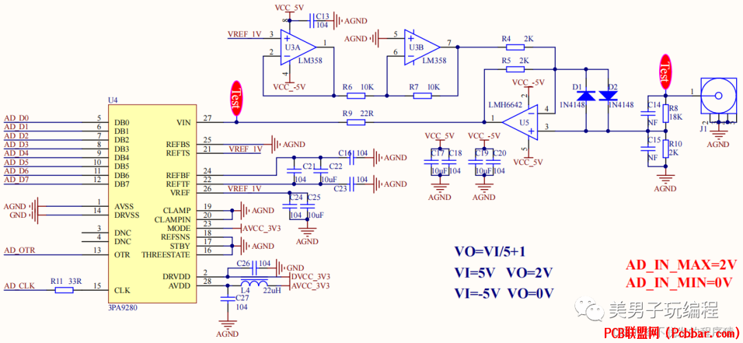

高速ADC转换电路设计思路如下所示:  y1 P  D( w7 u8 P+ r
, }& ~# r' Q) I4 @" j
3 V( [2 q+ I/ c& G. R7 z9 A" }- S: p0 n  X7 j
高速ADC转换电路设计如下所示:/ z9 S/ h) L1 f4 b& h+ N7 o
3 Q' D+ J) D( Z
; ^  r( l* T  w/ R: E4 p
! c1 I: R. l& l5 W: r图中输入的模拟信号 SMA_IN(VI)经过衰减电路后得到 AD_IN2(VO)信号,两个模拟电压信号之间的关系是 VO=VI/5+1,即当 VI=5V 时,VO=2V;VI=-5V 时,VO=0V。

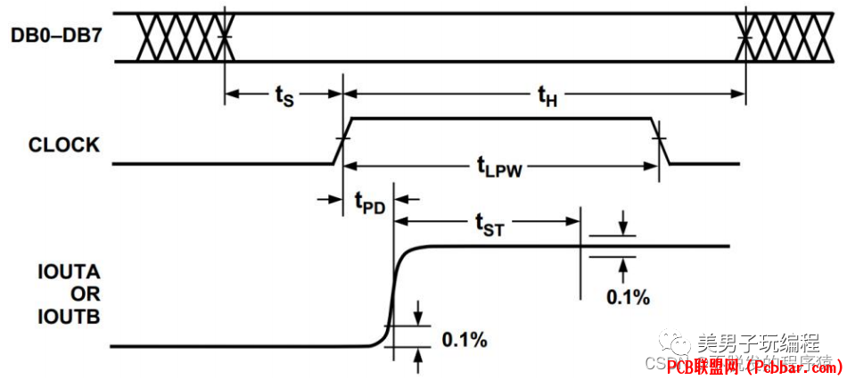

AD9708 在时钟(CLOCK)的驱动下工作,内部集成了+1.2V 参考电压(+1.20V REF)、运算放大器、电流源(CURRENT SOURCE ARRAY)和锁存器(LATCHES)。两个电流输出端 IOUTA 和 IOUTB 为一对差分电流,当输入数据为 0(DB7~DB0)时,IOUTA 的输出电流为 0,而 IOUTB 的输出电流达到最大,最大值的大小跟参考电压有关;当输入数据全为高点平(DB7~DB0=8’hff)时,IOUTA 的输出电流达到最大,最大值的大小跟参考电压有关,而 IOUTB 的输出电流为 0。AD9708 必须在时钟的驱动下才能把数据写入片内的锁存器中,其触发方式为上升沿触发,AD9708 的时序图如下图所示:
/ Z  T. R+ O. a) Z0 q/ e6 f
" |- v9 A$ D, o/ k: y
, x2 H  o3 z* g
, {/ }, z. Q2 _3 X+ [上图中的 DBO-DB7 和 CLOCK 是 AD9708 的 8 位输入数据和为输入时钟,IOUTA 和 IOUTB 为AD9708 输出的电流信号。由上图可知,数据在时钟的上升沿锁存,因此我们可以在时钟的下降沿发送数据。需要注意的是,CLOCK 的时钟频率越快,AD9708 的数模转换速度越快,AD9708 的时钟频率最快为125Mhz。

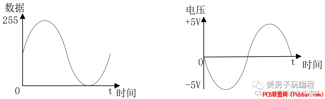

AD9708 是一款数字信号转模拟信号的器件,内部没有集成 DDS(Direct Digital Synthesizer,直接数字 式频率合成器)的功能,但是可以通过控制 AD9708 的输入数据,使其模拟 DDS 的功能。例如,我们使用AD9708 输出一个正弦波模拟电压信号,那么我们只需要将 AD9708 的输入数据按照正弦波的波形变化即可,下图为 AD9708 的输入数据和输出电压值按照正弦波变化的波形图。- Q# C; t' j4 G  t3 y
. O  s6 H! m; a+ ?8 t# j* r* T
7 r" |/ \# P0 j" H! `. k1 \/ ]5 H2 p) t& H
由上图可知,数据在 0 至 255 之间按照正弦波的波形变化,最终得到的电压也会按照正弦波波形变化,当输入数据重复按照正弦波的波形数据变化时,那么 AD9708 就可以持续不断的输出正弦波的模拟电压波形。需要注意的是,最终得到的 AD9708 的输出电压变化范围由其外部电路决定的,当输入数据为 0 时,AD9708 输出+5V 的电压;当输入数据为 255 时,AD9708 输出-5V 的电压。
; m0 _: t, x9 g! C: {( R7 Z0 M) u+ T: |  ?1 S, {4 ~
由此可以看出,只要输入的数据控制的得当,AD9708 可以输出任意波形的模拟电压信号,包括正弦波、方波、锯齿波、三角波等波形。

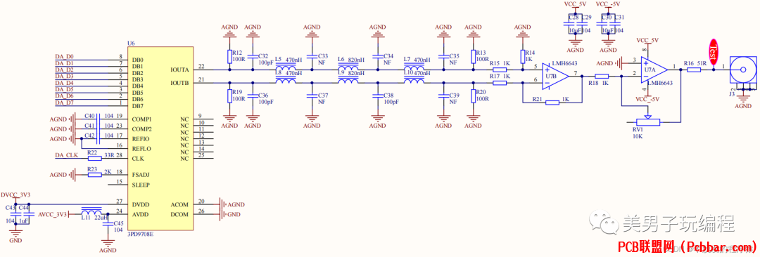

高速DAC转换电路设计思路如下所示:6 i, J6 n0 }8 r4 g6 e) O0 j
1 i; {; G* O: w& m9 g) r
1 c# l+ u* H  d; H) G: r+ f9 }; H' K, y3 Q) m5 {7 j
高速DAC转换电路设计如下所示:5 V# o! g4 L" l7 v
0 y/ v- k# w( |$ R
0 \- A& d, M8 A8 b& k1 s; Z
% D( V% w4 K* d6 M
图中输出的一对差分电流信号先经过滤波器,再经过运放电路得到一个单端的模拟电压信号。图中右侧的 W1 为滑动变阻器,可以调节输出的电压范围,推荐通过调节滑动变阻器,使输出的电压范围在-5V 至+5V 之间,从而达到 AD 转换芯片的最大转换范围。: I* U/ m6 q# Q! @( ]; b
