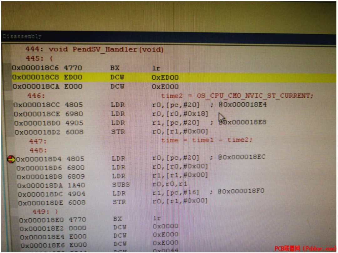

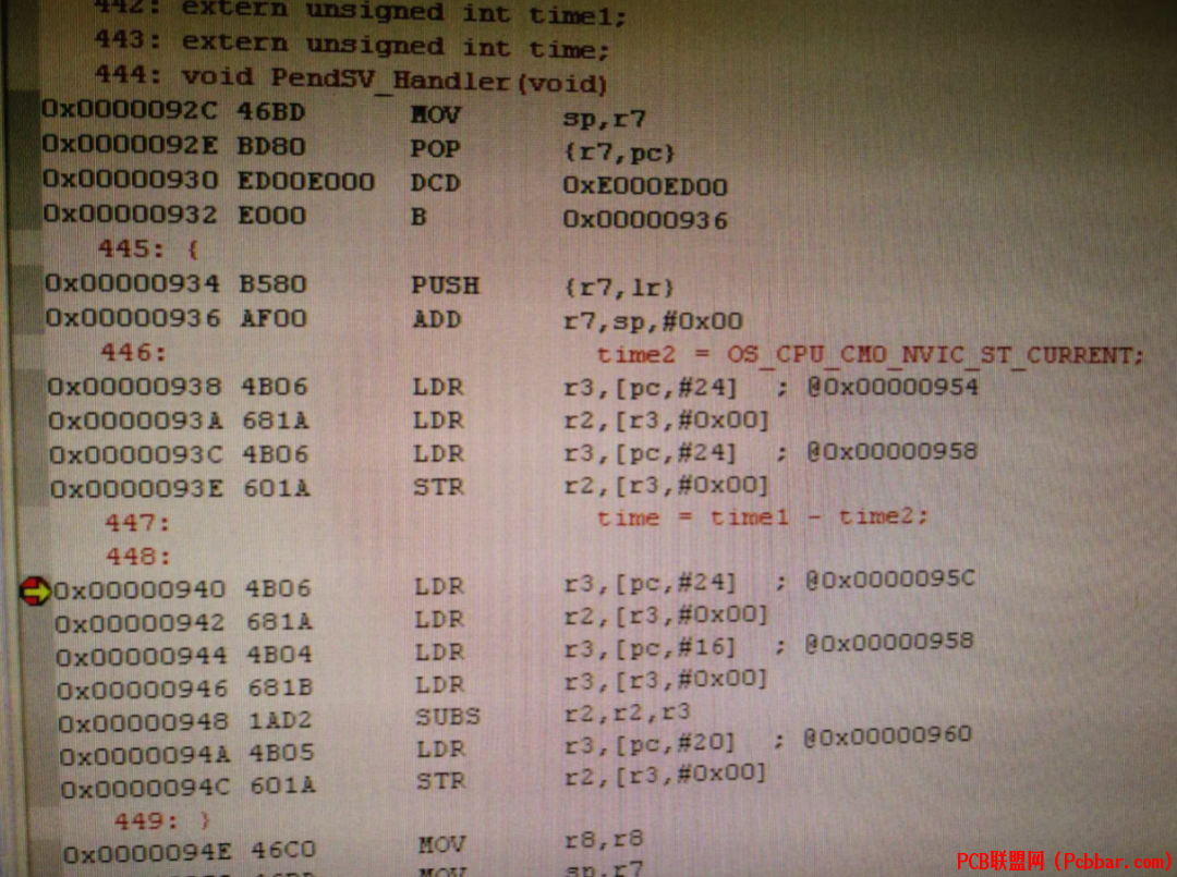

    为什么有时候会出现文件大小区别的情况?有工程师也曾经遇到过GCC编译bin文件比ArmCC大的情况,通过捋顺代码,发现有些原厂本身做了一些优化工作,所以实际上这本身也就节省了工程师优化的时间。也有工程师表示,Keil有Keil的优势,GCC有GCC的优势,二者大多数情况下不可兼得;Keil(ArmCC)编译对Arm芯片有天然的优势,无论从代码性能和代码尺寸都有更佳的表现;GCC优势在于开源,利于折腾。也有工程师在m0上做了实验,使用同样的代码触发pendsv中断,ArmCC响应时间为68clocks,gcc响应时间为78clocks。他表示,虽然ArmCC不开源、不免费、不可控,但是它会更代码执行效率更高。
    ArmCC中断响应汇编
    GCC中断响应汇编
