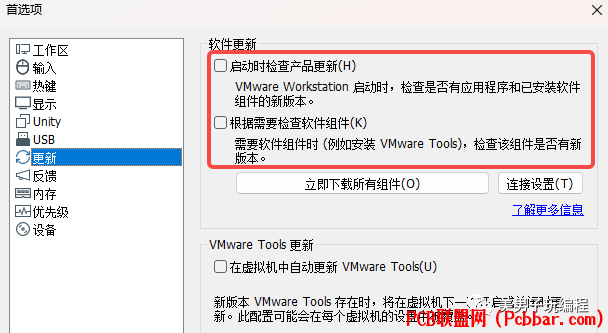

第1步:选择VMware菜单:编辑–>首选项–>更新,将”启动时检查产品更新“和”根据需要检查软件组件“两项取消勾选。& N7 x) `: V. i3 Q+ k6 F/ }
7 w, l' T7 q* i! U+ N
) S  E. N  J6 R, J( V- N+ O/ G* w* Y0 Z2 `/ t! l+ q

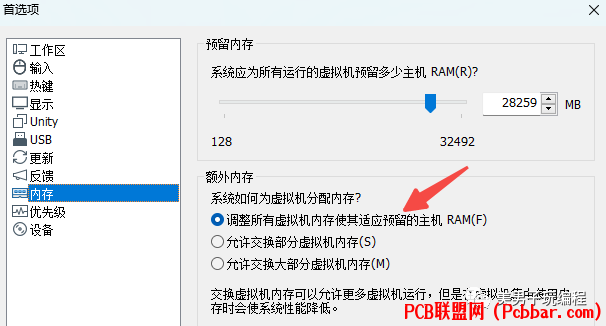

4 l$ X  Y4 a/ x" Z" g; {第3步:选择VMware菜单:编辑–>首选项–>内存,选取第一项“调整所有虚拟机内存使其适应预留的主机RAM(F)”。
: ^  y, h: \! x) e  L
! b4 d6 b/ p- n! m
& ^2 [5 y$ n1 z. G- E0 p+ T. k! g, Q! j; O7 K: D0 w4 a
经过设置,虚拟机只使用物理内存,不会读硬盘(不使用类似交换文件的形式),使虚拟机具备最佳的性能。但需要注意的是虚拟机的运行数量是由物理内存决定的,因此要保证物理机有足够的物理内存供虚拟机使用,否则会出现因为内存不够导致虚拟机无法启动的情况。: `# M' C( ?6 @) F/ e+ l

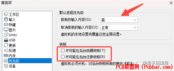

第4步:选择VMware菜单:编辑–>首选项–>优先级,默认进程优先级列表项,将抓取的输入内容设置为“高”,同时取消勾选”尽可能在后台拍摄快照“ 和”尽可能在后台还原快照“。

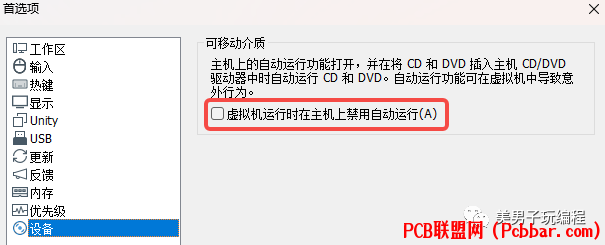

9 G# H! f* Z: p& u, l第5步:选择VMware菜单:编辑–>首选项–>设备,取消勾选”虚拟机运行时在主机上禁用自动运行“。

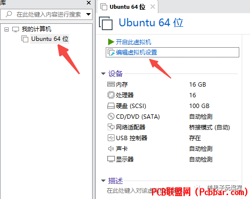

1 D4 H5 D6 o( {% t7 P0 t1 t下面的方法对于每个用户来说有所区别,可根据自己的情况酌情配置(注意:以下虚拟机设置需要在虚拟机关闭状态下完成)。
* V7 |: T+ }) M3 k% h

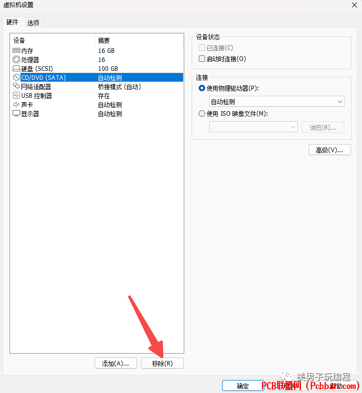

8 i6 s' d4 _7 B3 z) v9 C+ O第6步:选择虚拟机:编辑虚拟机设置–>硬件,移除用不到的设备。

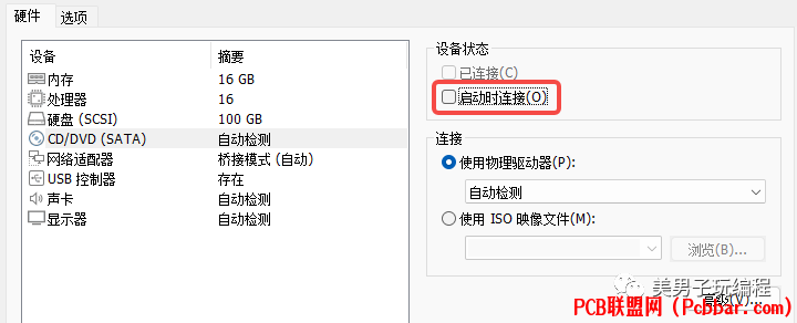

第9步:选择虚拟机:编辑虚拟机设置–>硬件,CD/DVD(STAT)光驱配置。
0 X: c- |' O% [2 x" `# d* U6 {; [/ P" B# R! Z
安装完操作系统或相应软件后,如果以后不需要用到光驱的话,可以移除或者取消勾选“启动时连接”,这样就相当于虚拟机没有光驱了,启动的时候也就不检测光驱,加快启动速度。

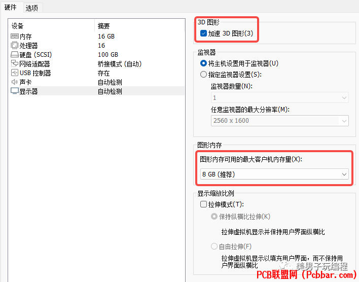

+ R- H: W5 t! p  q( g第10步:选择虚拟机:编辑虚拟机设置–>硬件,显示器。
: `( @& {2 Q+ {( l2 D: \' F3 E1 u" e; p* _% v" ?3 O9 X8 X3 M! v
首先勾选“加速3D图形”复选框,以提升显示速度。关于图形内存,选择默认的容量就行。如果不玩游戏,一般512MB即可,若玩游戏可设置为1GB或以上容量。不过需要注意,这里的内存是从虚拟机内存共享的,设置过高会导致虚拟机内存不足引起卡顿或者报错。8 v$ S0 Q0 I- o9 j

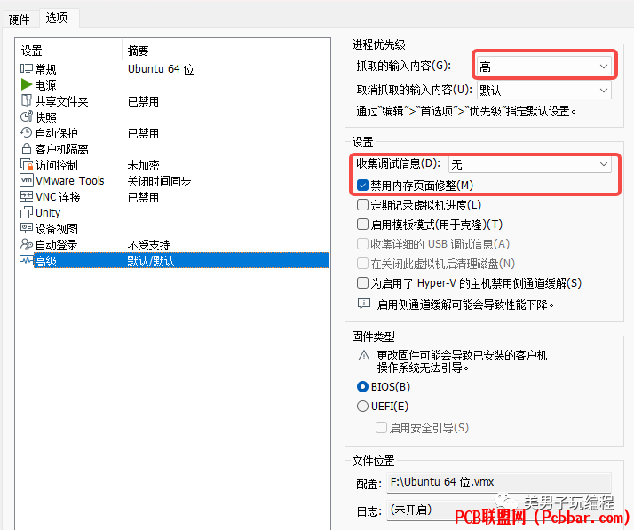

第11步:选择虚拟机:编辑虚拟机设置–>选项,高级设置。
0 K# G/ c. d/ j$ [/ e, n" B9 J& ?3 _2 J. x
将“抓取的输入内容”设为高、将“收集调试信息”设为无、勾选“禁用内存页面修整”(提示:如果勾选这个导致系统异常,则取消勾选)。
