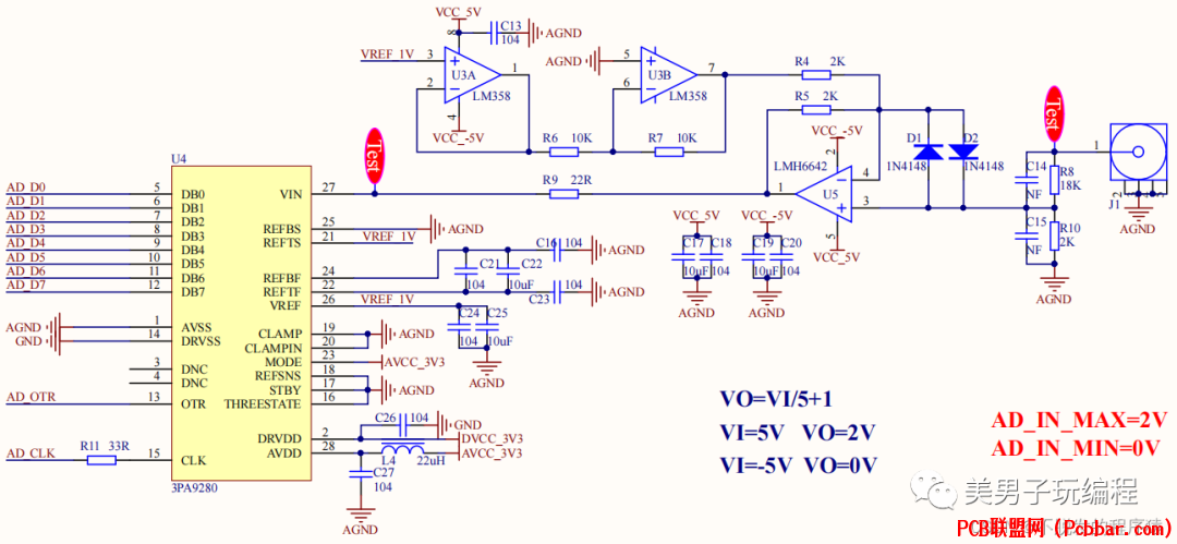

高速ADC转换电路设计思路如下所示:8 a, c" M( q, Q" z6 B3 T. b
0 V8 T+ @' @+ ]+ ?6 g2 o  F$ q% ^
$ n  b# r" A6 i9 _6 f0 l7 o7 Y  q3 e! C8 U1 m
高速ADC转换电路设计如下所示:
% m% B# L/ E8 t0 P$ L3 [: `
# R$ c6 U2 \3 V' F. \
1 Q7 Z6 |- w9 r# X2 ]/ p
! j+ u8 H! W' {. S7 l图中输入的模拟信号 SMA_IN(VI)经过衰减电路后得到 AD_IN2(VO)信号,两个模拟电压信号之间的关系是 VO=VI/5+1,即当 VI=5V 时,VO=2V;VI=-5V 时,VO=0V。
) L* H9 w2 i% ^$ q3 s& W6 b7 T2

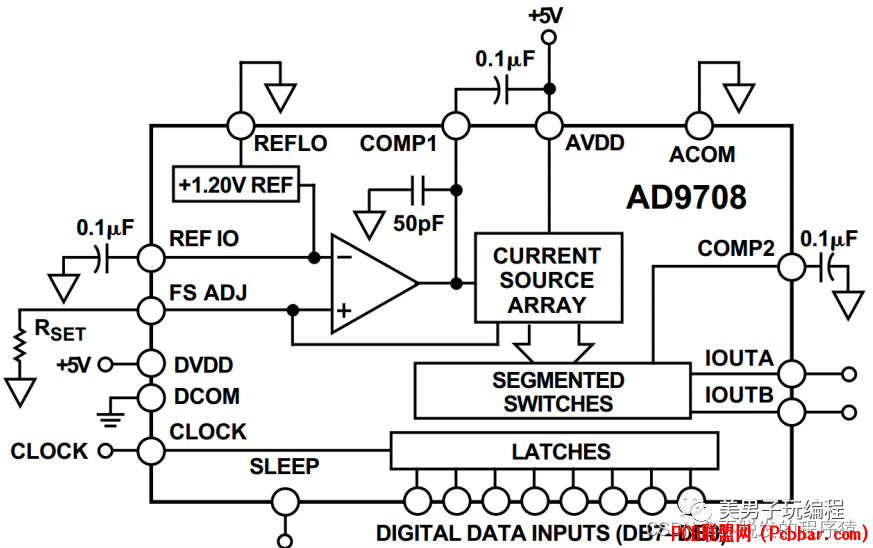

/ @3 E- i/ U( L/ h8 nAD9708 是 ADI 公司(Analog Devices,Inc.,亚德诺半导体技术有限公司)生产的 TxDAC 系列数模转换器,具有高性能、低功耗的特点。AD9708 的数模转换位数为 8 位,最大转换速度为 125MSPS(每秒采样百万次 Million Samples per Second)。6 S9 }/ w% H3 C) g  r9 S
3 d$ K6 f$ F2 u' \; g, A' SAD9708 的内部功能框图如下图所示:
8 Y; X, k. a* A
2 v% U- \+ L8 M3 c7 ^2 b
3 w; y' B  }# p9 N  a1 X) n
% n+ [* t" \( G8 {AD9708 在时钟(CLOCK)的驱动下工作,内部集成了+1.2V 参考电压(+1.20V REF)、运算放大器、电流源(CURRENT SOURCE ARRAY)和锁存器(LATCHES)。两个电流输出端 IOUTA 和 IOUTB 为一对差分电流,当输入数据为 0(DB7~DB0)时,IOUTA 的输出电流为 0,而 IOUTB 的输出电流达到最大,最大值的大小跟参考电压有关;当输入数据全为高点平(DB7~DB0=8’hff)时,IOUTA 的输出电流达到最大,最大值的大小跟参考电压有关,而 IOUTB 的输出电流为 0。AD9708 必须在时钟的驱动下才能把数据写入片内的锁存器中,其触发方式为上升沿触发,AD9708 的时序图如下图所示:; W+ @( M3 M; [$ c! m) W9 U# {
: T9 J' X% e, q8 Z$ B+ c  l
7 w  x7 s& u5 c- Z# w! k# D# m2 K' P3 W$ N  c# e; P/ o" K0 A$ A) j
上图中的 DBO-DB7 和 CLOCK 是 AD9708 的 8 位输入数据和为输入时钟,IOUTA 和 IOUTB 为AD9708 输出的电流信号。由上图可知,数据在时钟的上升沿锁存,因此我们可以在时钟的下降沿发送数据。需要注意的是,CLOCK 的时钟频率越快,AD9708 的数模转换速度越快,AD9708 的时钟频率最快为125Mhz。

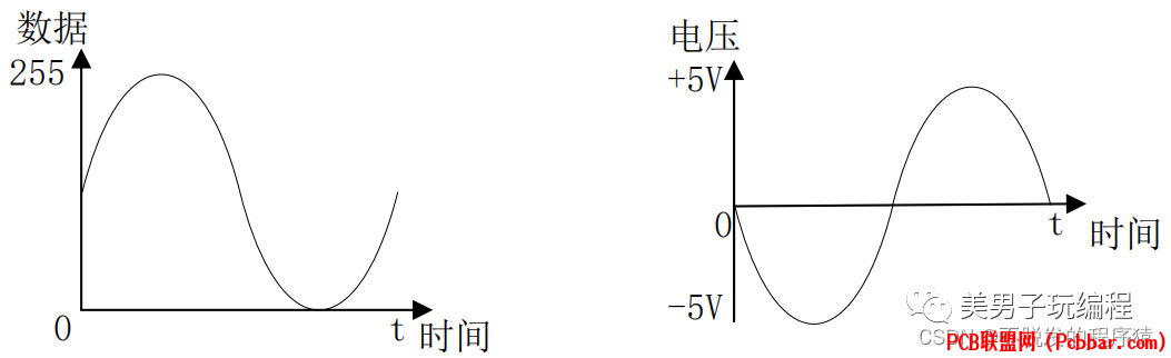

AD9708 是一款数字信号转模拟信号的器件,内部没有集成 DDS(Direct Digital Synthesizer,直接数字 式频率合成器)的功能,但是可以通过控制 AD9708 的输入数据,使其模拟 DDS 的功能。例如,我们使用AD9708 输出一个正弦波模拟电压信号,那么我们只需要将 AD9708 的输入数据按照正弦波的波形变化即可,下图为 AD9708 的输入数据和输出电压值按照正弦波变化的波形图。* h1 v: O5 ^2 K1 k8 b/ f: L5 c
4 I- B% s, v; e- D/ K2 s
/ ]; V7 e) @, D) D4 j
" T3 G8 u+ O$ v- v由上图可知,数据在 0 至 255 之间按照正弦波的波形变化,最终得到的电压也会按照正弦波波形变化,当输入数据重复按照正弦波的波形数据变化时,那么 AD9708 就可以持续不断的输出正弦波的模拟电压波形。需要注意的是,最终得到的 AD9708 的输出电压变化范围由其外部电路决定的,当输入数据为 0 时,AD9708 输出+5V 的电压;当输入数据为 255 时,AD9708 输出-5V 的电压。+ P' D' ?: t- o; M: o" D( `
9 k. O: M- A9 _9 J由此可以看出,只要输入的数据控制的得当,AD9708 可以输出任意波形的模拟电压信号,包括正弦波、方波、锯齿波、三角波等波形。5 D$ Q7 u" Y$ k9 F2 J

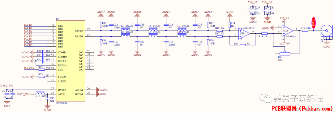

高速DAC转换电路设计如下所示:. g" m% e* Y1 h) |, Z5 B% J4 ^
5 |7 F) k. z6 K8 u' U! N! ?
/ L/ l  f) v2 W5 ]& K4 T7 Y3 H! ?9 i8 y% H" [
图中输出的一对差分电流信号先经过滤波器,再经过运放电路得到一个单端的模拟电压信号。图中右侧的 W1 为滑动变阻器,可以调节输出的电压范围,推荐通过调节滑动变阻器,使输出的电压范围在-5V 至+5V 之间,从而达到 AD 转换芯片的最大转换范围。
