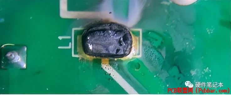

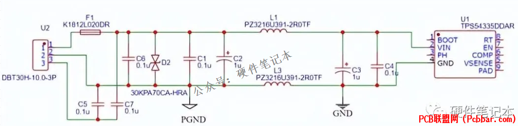

+ E3 \7 j- ^; X4 B2 z! r二、 问题描述我们的产品用在工业现场,产品在发货约1万台,运行两个月后,从客户返回约10台损坏的设备,经过研发分析,这些损坏的产品都是同一个地方损坏,如下图1中的磁珠L1,、L3,磁珠外观有明显的烧毁痕迹,但是前级的保险、TV,后级的电源芯片都没有损坏。
8 r" F5 x5 y, r& a6 E7 T说明:产品的功耗约24V、0.3A,磁珠的选型为1200Ω/1A/L1206。从选型的规格降额上是没有问题的。1 }9 I% f( u5 D2 E( }  F

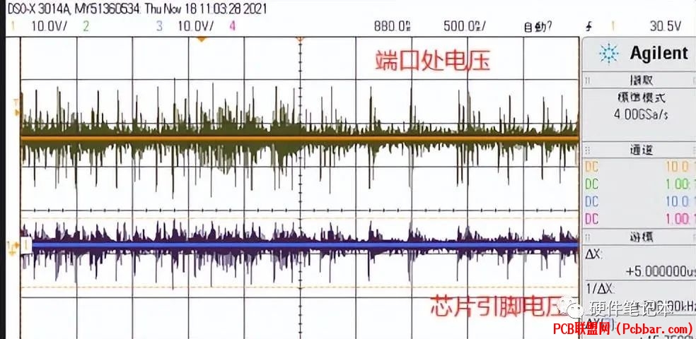

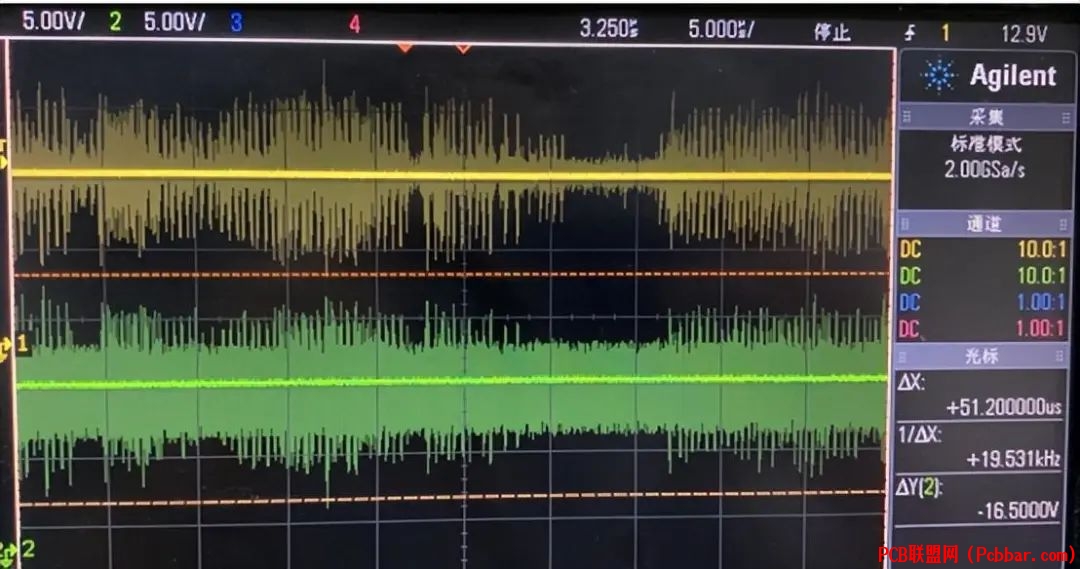

三、 原因分析由于保险、TVS、电源芯片都没有损坏,基本上可以排除过流的情况,结合客户的现场应用,客户使用DC24V供电,DC24V上同时挂载了50多个交流接触器,用于过程控制,接触器的动作频率约1次/S。经过现场工程师的示波器测试,现场捕捉到非常高的浪涌干扰。在电源端口处最高可以测试到DC57V、60MHZ左右的脉冲干扰。断开接触器后,该干扰消失,说明是有与接触器导致的干扰。& y5 O3 T/ ?. l" L6 u
+ u# @# T6 ~; S# H
图2 :使用示波器余晖功能抓到的波形2 B9 {$ K9 S& d: y( W4 f5 o

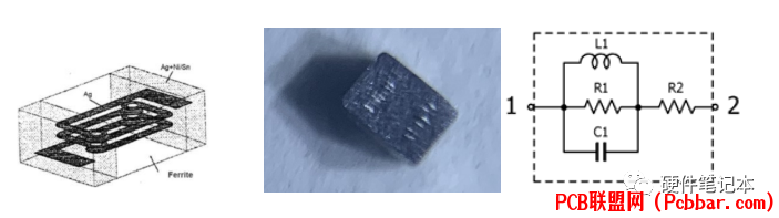

我们先来了解一下磁珠的内部结构,磁珠由线圈、铁氧体磁芯和外面的镀层和封装构成,如下图3,可以看出,磁珠主要是有线圈包裹多层铁氧体组成。
6 B2 z, [0 R  g" r  [
* t+ x& L, G! ?  D+ h, P" ]; m7 n图3 :磁珠示意图(左)、实物图(中)、等效电路图(右)2 U. q5 P# z/ v3 ]

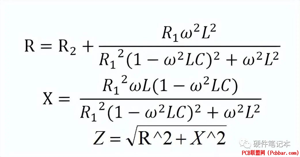

8 J8 J/ e7 D8 I7 }% |根据图3,看我们可以推算出磁珠的阻抗计算公式:
# o. h! W. U. p# t# J9 Y
0 C- [5 L4 h5 _4 p+ ~9 L! g' r
将公式展开后得到:
; x5 ^4 K. u! L0 W, |" z* W
; W6 I2 |+ |. Z, d+ c$ S5 R
将公式展开后得到:  \8 ?5 b  z# x/ G9 i# J, }
8 B4 s9 B: B9 d
& `! m* k% u9 H3 X/ U/ S3 j& w+ @* O

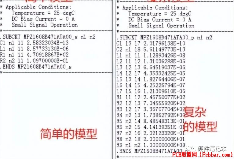

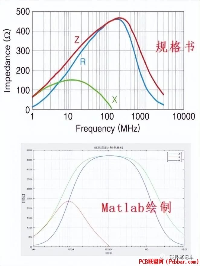

拿村田的磁珠:MPZ1608B471ATA00为例,参数从pdf文档中知道,R1=470Ω,L1=8.6uH,C1=0.2583pF,R2=0.110Ω。将该参数带入matlab中进行计算,如图5所示,两者对比,规格书的原图与Matlab绘制的大致趋势是一样的,谐振频率也相同,不过总体形状还是差挺大的。那为什么会这样呢?这个磁珠的模型称为简易模型,既然是简易的,那就有更复杂的,复杂的我没找到具体的电路模型,但是TDK给出了SPICE NETLIST,我们可以看出一些差异。我分别下载下来简易模型和复杂模型的SPICE NETLIST,使用txt分别打开文件。可以看到,简单模型里面只有C1,L1,R1,R2。而复杂模型就复杂多了,C有两个,L有7个,R有9个。
+ K& C! A, A/ `/ a  k# ]1 V# y" N% u4 R可以想象到的是,复杂模型的各种寄生参数更多,也更符合实际的器件。规格书中的曲线应该是从复杂模型得出来的。: m, E' h% d" f) Q# W. S
因此我们实际使用过程,直接使用厂家提供的频率阻抗曲线图即可。# Q: k% D2 Z5 V7 H) @. _# C% b3 V. Y( U
8 i: l& R: w/ H/ s/ \# n% f1 H/ `图4:规格书和matlab计算对比  L9 o+ `& B. W9 f  `5 G* z

图5:磁珠的简易模型和复杂模型
. M; V6 f; V7 J% |可以想象到的是,复杂模型的各种寄生参数更多,也更符合实际的器件。规格书中的曲线应该是从复杂模型得出来的。因此我们实际使用过程,直接使用厂家提供的频率阻抗曲线图即可。# Z5 I! g$ b8 g' h0 f) k2 P* X/ m
原因分析到这里,读者可能已经知道答案了, 就是长期处于强干扰的情况下,磁珠会一直处于能耗状态,一致将高频干扰转换为热能消耗,如果加上产品处于高温场景,则温度会叠加,当长期发热大约散热的情况下,磁珠会不断温升,最终的后果就是图1中的磁珠烧毁。

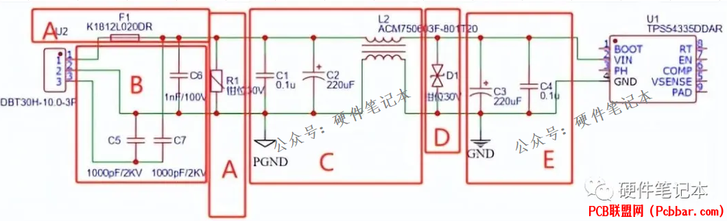

) g: I2 q% D1 d+ v四、 解决方案设计者在电源端口加入磁珠,最主要的目的是在高频几十Mhz~几百Mhz的高频干扰过滤,同时又要考虑干扰抑制的效果,我们可以采用压敏电阻+共模电感+电容+TVS的滤波模式,如图6,压敏电阻放置于最前端,主要是考虑压敏电阻流通容量较大,很容易做到数百A,但是压敏的响应时间最长可达数十nS,高于nS级别的干扰还是无能为力的。TVS的响应时间可达nS级别,但是TVS的流通能力相对于MOV较小,因此需要在MOV和TVS之间增加共模电感,共模电感和前后端的电容可以构成退耦电路,可以将较高的尖峰脉冲削平,减少TVS的压力。剩余的残压,可以使用TVS继续降低,TVS的响应时间为nS级别,理论上可以应对1Ghz的干扰频率,而后级需要防护的电源芯片还有去耦电容,在高频率的干扰在实际传导应用中几乎很少出现。
$ N: a" f( I: L# Z0 V% ?3 M5 b
: m- G$ }4 n" P) Y
图6:经过防护和去耦以后可以大幅度降低干扰。6 ]; q; U: q( N
. s& g, E# ^. h5 w
6 z/ P/ y' j2 p; f9 s( P图7:完整的DC端口输入防护方案' l. a  R! S2 u
第一级为滤波方案,由图B组成,其中C5、C7使用C1812/1nF/2kV的陶瓷电容组成,选用这么大封装主要是由于做涌浪测试时,由于电容并非理想电容,内部有ESR,高压下电容会发热,因此需要较大封装的电容提高流通能力,C6为差模滤波,主要的流通途径有压敏电阻R1以及后级的电解电容等,因此封装C0805,耐压100V即可。
8 A8 n$ r* |, G3 S. I9 ?) z, W第二级为防护方案,由图A组成,自恢复保险和压敏电阻的流通能力要相当,否则,当保险比压敏流通能力大很多时,有可能出现压敏已经开始严重发热,有可能短路起火,但是保险还没有断开,将会导致起火事故。当压敏比保险流通能力大很多时,正常的干扰脉冲,有可能导致保险断开,电路无法工作。压敏这个位置替代TVS的主要目的是由于相同封装大小的器件,压敏的流通能力比TVS大很多倍,性价比十分突出。; u' P* K# `, |7 m  h; q9 G
第三级为滤波方案,如图C所示,主要由电容和共模电感组成,由于压敏电阻的响应时间较慢(相对于TVS),为us级别,而后级的TVS响应时间为nS级别,并且前端的压敏主要缺点是防护不精准,有残压,因此需要共模电感阻尼效应,将高频尖峰脉冲削平,然后通过电解电容以及陶瓷电容的泄放通道泄放到负极。) f$ ]9 S& s* D* h# q: ]  t! o
第四级为防护方案,如图D所示,由于前端的压敏响应时间较慢,以及有残压残留,因此该处需要增加TVS进行最后的防护,防止还有过高频率的脉冲进入后级电路,该处TVS使用600W即可。
8 O& O1 k0 e. W! l1 J5 u; T5 l第五级为滤波方案,如图E,滤波放置于TVS后级,为后级的电源芯片提供最后的滤波已经储能应用。0 y4 }8 \6 G5 H+ [4 l3 G
