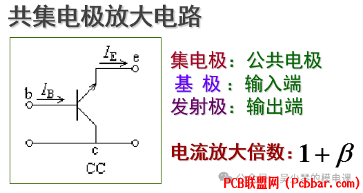

由于它的信号是从发射极输出的,也称为射极输出器,还因为输出电压是与输入电压同相幅度近似相等,因此也称为电压跟随器,或称射极跟随器
+ R1 I# S+ g4 t2 y+ x, G
6 a' |0 x3 t! k+ R) l  a
这个长相平平的电路,凭借动态输入电阻高输出电阻低的特点,在多级放大器中常作为输入级输出级,还常用于连接两电路,起缓冲作用,本事大着哩??  {1 e% r% x" z: \* r

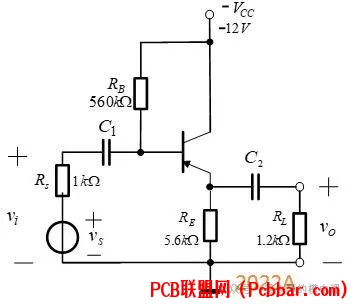

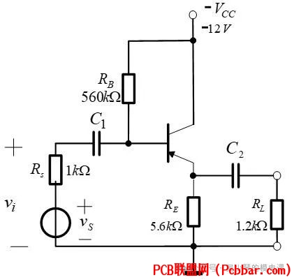

分析如下电路,已知β=100,VBE=-0.7, rbb'=200Ω,求解静态工作点,以及动态技术指标Av、Ri、Ro, ?" d, O" p1 X, g( }! m
/ y5 y7 p" a4 |
* `* o/ K, i. r) H& H. W
01. u, b. q. E9 o

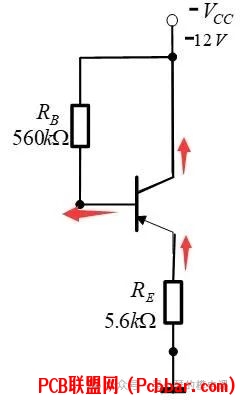

静态分析
1 ~5 c: A% Y/ j5 q$ y步骤:画出直流通路列写电路方程,并利用发射结的简化模型|VBE|=0.7(硅管)或|VBE|=0.2(锗管),求出静态工作点
6 E% a7 \. w/ S5 |& U+ R# B将信号源vs短路,电容开路,得到直流通路,注意该电路的晶体管是PNP管,为了使求解出来的电流是正值,电流方向选择实际电流方向) Q1 \+ z/ z8 a+ u) P
. X+ X6 r" x5 j0 c
+ g' l6 i3 o# t) z% R3 Z( u; F
由输入回路方程:
; k. R# C' B1 C0 U
( @8 t/ n" b: P/ W4 b! e
由输出回路方程得:8 R; N+ _8 M& s" t

* ?- u, H. F6 |7 x! ~$ E动态分析

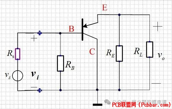

2 k+ |* x* L  Q4 t3 g5 i步骤:1、将直流电压源接地短路、电容短路,得到交流通路
: ], \/ f6 {: y) `2、将BJT小信号模型替换BJT符号,得到小信号等效电路
) h8 k& A1 \+ k; E" ?: U0 [% D3、根据静态工作点和BJT参数,计算小信号模型参数rbe
: o7 z" |9 j$ u1 b; o( i" H9 B2 L4、根据技术指标定义,求解AvRiRo
6 L3 [: p7 R) c9 K: e??  交流通路(注意为了美观,BJT有翻转)3 c5 a" C; N. X0 D) `: U  L
# X( {2 ]" [! ^3 B
: S5 ?) D! R1 c6 p; T8 J+ i
?? 将BJT小信号模型替换BJT符号,(注意PNP管的电流方向取和NPN管一致,因为动态分析只关注它们方向的关联性)0 }& f$ W6 A* \6 ]8 M5 _. f& l: |
3 j6 {5 q! R8 u# A  ]. ~& |?? 根据静态工作点求rbe0 D7 r4 i& W' \* |4 T
4 R' u9 q$ K2 P. a' j

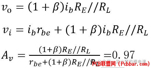

??求电压增益(注意寻找输入输出电压和ib的关系)% Q8 Q7 A3 u' S& V0 b
5 j2 T( {9 |, d6 R2 C* }* j: d

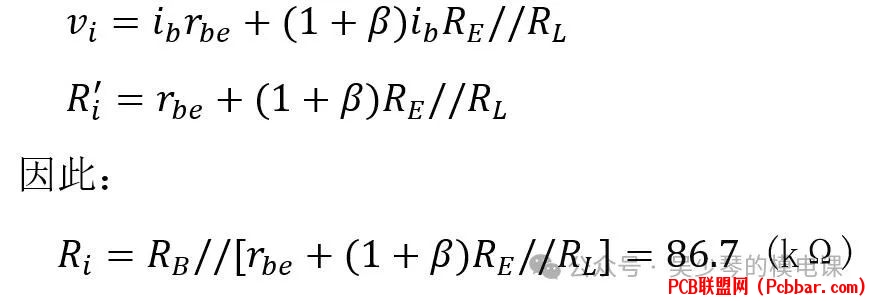

?? 求输入电阻(放大器从输入端看进去的等效电阻)
3 R9 }* Y4 G6 g) x先求下图中绿色框内的等效电阻
7 _4 g3 z; u- D; _8 ^" H
/ M6 L. D3 ]- t9 Y5 s可由前面求输入电压的式子得出:5 D& _* E# C: K( S6 \( A
8 h- B# D" w* I) Z

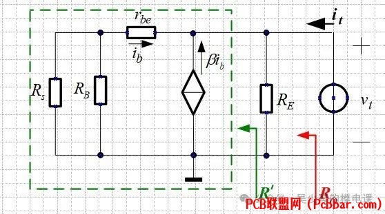

?? 求输出电阻(输出端的戴维南等效电阻,需要将信号源短路,负载开路)# I/ u2 x7 U0 P4 s" X) n
放大电路输出电阻求解的方法:/ w& p! v* A2 M
$ q- \1 p6 D" K# S( _% q5 l如上图,在信号源置零(vs=0,但保留Rs)和负载开路的条件下,在放大电路的输出端加一个测试电压源vt,相应地产生一测试 电流it ,于是可得 输出电阻:
, k! d3 s4 \4 G* ]9 X- t- U8 C
: ]5 U7 d3 o( @; s根据上述的方法,可以将小信号等效电路转换为:0 N( i9 V" Q! ]/ B
' r7 {1 H5 F6 P5 R) V/ D' Z咱先求绿色框等效电阻Ro'。9 x# F2 {1 y" B- d4 g: `! a& @0 N8 n
7 q1 A( b( Z( g+ k1 p6 a% o! Z) S  M& t
. u, w6 L& y# e1 N, Q3 ]# z  X- ]# k! S

' _$ ^! k( Z! f难点 共集放大器输出电阻的计算( G& g  C( O0 A8 Y" b
2 |5 D; L- v. `% ?: t/ v
. r" P- H6 l6 E1 x) S; A' A在求共集放大器输出电阻时,很多同学都会冒出的疑问0 A( a7 `2 H" `/ X! V' }; w
在求共射放大器的输出电阻时,不管是不是带有射极电阻Re,都可以很开心地认为输入电源短路后,输入电流ib就为零,那么受控电流源就可以看成开路。于是很自然地以为输出电阻求解时,受控电流源就是可以开路处理。但事实是共集电极放大器却不适用,为什么呢?
" K) T+ D9 s( Z, A# Y8 H) N; M* }# S- |& l& e
举例说明这个问题哦9 S8 s$ ]% f$ u& n8 T8 l8 r
9 i0 B8 y1 u  F  ~) N! B
" Q6 y0 B! F6 [0 {0 m4 G0 [例:
! s0 |. u( Q+ n, ]) V下图设三极管β=100,rbe=1.67kΩ,Rs=2kΩ,试求输出电阻Ro1和Ro2# n: Q, v: U0 H$ e* A6 A
8 w1 a( U! j! N( |( B2 x# J
; C% L  h2 r: K( n
分析+求解:
( Q  p: R" P" D8 o图中vo1是从集电极输出,电路是共发射接法,而vo2是从发射极输出,电路是共集电极接法。注意比较下面的两个等效电路哦????????4 \! ]- K/ [" ^
求Ro1的等效电路如下:
' y# }% V: j& F5 X
7 J" o' _0 b+ e# |" n2 k8 c+ z" C' l% H9 a
所以,Ro1=Rc=2kΩ
! s& e  @$ [( A0 E( l求Ro2的等效电路如下:
% R! a: ~6 X/ n: T  s$ B! T8 o/ H  L/ @- X: D( L1 o. j
此时电路中由于rbe连接在测试电压源上,从而测试电流会流经rbe,使得ib并不等于0,因此受控电流源也就不能看成开路。通过等效电路的定义得到:
: N( ^; H, c! [/ C# y4 J' Z6 m  e' D8 z. E* O, ^& h1 D
/ U# Q: G: j) x' K2 d9 C所以,将数据代入得:Ro2≈31Ω
% l- Y- F$ [+ s9 Z9 Q  _; [* I; N5 [- V7 f% g; s& a
