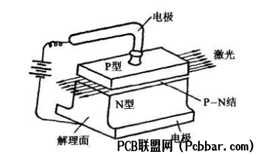

半导体激光器常用工作物质有:砷化镓(GaAs)、磷化铟(InP)、硫化锌(ZnS)等。
% C. u) H+ ~% V* F
, o) C$ k* k4 p7 l因为效率高、体积小、寿命长、便于单片集成等优点,使得半导体激光器在激光通信、光存储、激光打印、激光测距,以及激光雷达等方面得到了广泛的应用。" \2 _' k, F+ h
5 q  T. t' q- h  L1 K半导体激光器除了常用的波长、阈值电流、工作电流、发散角等基本工作参数之外,其高温性能与大电流注入时的输出性能也尤为重要。半导体激光器的本质是半导体材料,而其阈值电流随温度变化的敏感程受有源区中的载流子泄漏的程度有重要关系,所以抑制器件的电子的泄漏是提高半导体激光器性能的关键手段。
