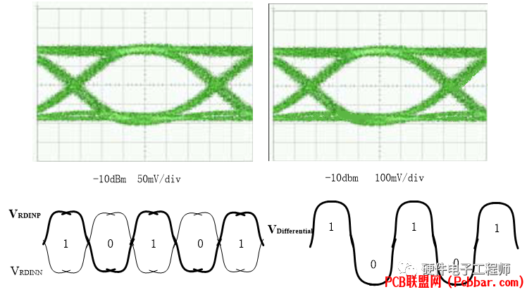

2  实例测试以某公司的某型号PIN为实验对象,入光功率与PIN管输出眼图实验结果如图。以图5(d)为例,当入光为-17dBm时,由7 A9 l6 J6 M' P2 ^
( Z+ D( s# X5 c8 \8 `, y% L- [
,可换算为19.95μW,由上面的V-P关系分析法,乘以响应度0.9A/W和跨阻1.8K,得到输出幅度为32.32mV,可见与实验结果相符,并且能在图中大致分析出此时1码和0码电平都各自有5mV左右的光电噪声(眼图仪光通道的均方根噪声为图7数量级,可忽略)。
, g% m4 L& x$ O1 x$ v# A
' @2 \. L1 |1 K% O- A  N9 j
图5 光功率强弱与PIN管输出眼图的关系实验

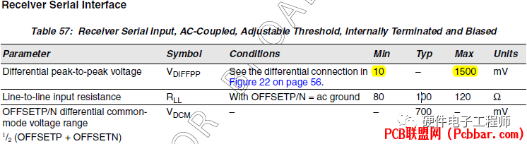

现在我们来看某光模块的driver芯片内置的限幅放大器的相关参数。6 n) e* u9 h. y: t' `
$ L; O3 u% L! t: c, T
图9 内置的限幅放大器的相关参数

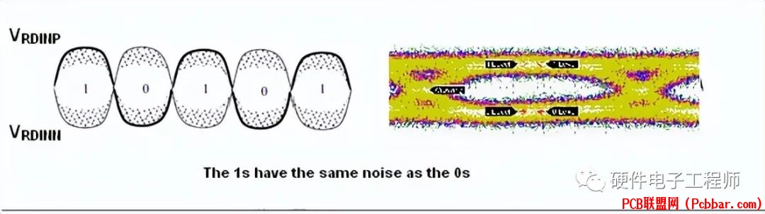

/ |7 v' t8 e( F- y% b很清晰明了,该限幅放大器的灵敏度为10mV,差分信号的幅度最小也需要10mV,10mV对应的灵敏度是多少那?我们以来计算一下:10mV/(1.76mV/μW)=-22.45dBm,这是理论上PIN管输出信号无噪声的情况,那么实际情况如何,让我们来看下实际的情况:
; k" r3 L& e8 t+ W( ^* R7 B. a8 f5 y. @
, N  Z3 s& c8 Z7 p$ w图10 弱光输入的PIN输出的噪声分析1 ^9 a0 N4 p6 i2 Y. u
可以看出,即使接收机进行了带通滤波(B=9G),除了光噪声转化来的电噪声,还是有一定幅度的白噪声存在(详细原因和计算请参见附录),入光功率小到一定程度,信号就会淹没在带限白噪声中了,即不用信号功率与带限白噪声的功率比小到一定程度,模数判决单元(限幅放大器)就已经无法识别,失去判决能力了。在眼图上看就是眼睛闭合了,这就是眼图上能观察到的灵敏度的瓶颈。8 }* {  W( T& J/ i$ l0 l: c; ?8 {
因为低功率条件下,白噪声在矢量和时间上的累加值为0,所以无论是P或N的输出,两电平的噪声幅度基本是一样的,导致最佳判决点在信号的50%交叉点处,所以将判决门限OFFSETP和OFFSETN的电平调平,使判决门限电平十分接近差分共模电压,能够寻找到灵敏度最佳点。而高功率条件下不同,1码噪声的幅度会大于0码噪声,所以为了抵御噪声,我们需要降低判决门限电平。/ t+ D- V% B" J, n
9 V; M- m7 k* i  I. _& E, V
图11 低功率条件下的噪声关系和占空比之间的关系

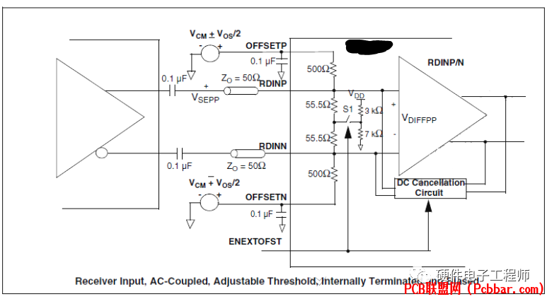

1 x, I) g6 O; ?9 l4 F; k& h下面我们以某光模块中光电driver芯片进一步分析一下如何进行数字的判决生成的* P5 q# Y/ E9 c0 }  A' O
" w" A( j: v( N2 |
图12 该芯片判决电路* u) p" M* F' j) }. w
如图12,限幅放大器输出与后级AC耦合,OFFSETP和OFFSETN接外围压差调节电路。判决门限是1到0或0到1的逻辑开关,该判决点接收端差分信号相互交叉穿越,在差分信号的共模电压相等的情况下,正常的值是50%的摆幅。8 \+ T5 L7 K0 Q$ g

如图13,可见P正区间时对应1码,即
* h  W6 c, f  m" _
" P' F* h6 i% I" h时,对应1码,故可得P为例的- \/ R+ @& y8 S2 K% |: G
(1)单端的判决门限
! p, O5 f; B+ ?, H$ R$ N  O+ S* ?) C) E& p$ ?
因为实验高频电缆测试眼图一般只能测一路,所以计算分析单端判决门限也很有意义,接下来的过载分析我们会用到单端判决门限分析法。
- W; ?! O- ~1 T( y3 e+ J/ b(2)差分信号判决门限
2 E% V  ^6 t7 [
. n9 q* l* ~% {/ x9 J# m/ R
7 h, H4 a* \" l. y3 |0 i" v; h/ R; X6 X7 d- b# O: X* y
图13 弱光情况下的单端两路和差分信号噪声示意与判决分析- c, `% l( f8 y( h0 G
可见,限幅放大器的阈值决定了再生信号的判决点,可以认为,限幅放大器决定了输入数据是“0”还是“1”。在弱光情况下,输入信号为小信号,1码噪声和0码幅度噪声大致相等,限幅放大器的阈值的稳定性对接收机的灵敏度指标起着极为重要的作用。一般芯片中有PSNR这个参数,以dB为单位表明芯片对电源纹波的优化处理能力,以下图-15dB为例,表明在该电源有32mV的纹波时,判决参考电平的稳定性为±1mV。2 V& ]0 z  Y7 \8 v" h" `' K  k, D3 T
