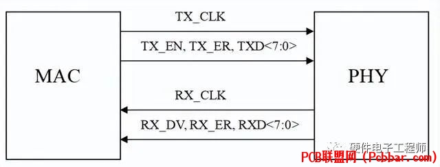

1、GMII接口1.1 GMII接口概述GMII接口属于源同步时钟类型(时钟与数据都是由同一芯片驱动),时钟速率125MHz,接口连接关系如图1所示,22根线,其中TX_EN, TX_ER, TXD这些信号同步于TX_CLK;RX_DV, RX_ER," N. c' h4 [1 _  \9 A/ C. Z8 }
7 [" S: Q3 S3 X& m6 w% {2 \8 V图1 GMII接口原理框图
) f! C# w2 p* eRXD这些信号同步于RX_CLK。其它的两个信号CRS, COL只用于半双工模式,一般设计中不会用到,而且这两个信号与时钟是异步的,对这两个信号不做要求。各信号说明见表1。

1.2 设计原则1、要求同方向的时钟数据严格等长,即TX_EN, TX_ER, TXD这些控制/数据信号与TX_CLK等长;RX_DV, RX_ER, RXD这些控制/数据信号与RX_CLK等长。一般设计中,要求控制/数据信号与时钟信号的长度差不大于1cm(约0.1ns)。& z" a: \# j4 l' k2 c
2、要求信号的发送端(包括时钟/数据/控制信号)串接33欧姆电阻以减小反射,提高信号完整性。7 _9 v) @; t: c
3、信号走线中要注意保持阻抗的连续性,尽量减少过孔数量(一般过孔数量在3个以内)2 |; c  v; i6 O9 }. z3 @' v8 k
4、因信号线较多,在布局允许情况下,PHY与MAC尽量靠近,减小高速信号受的串扰。

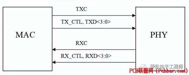

& A9 T0 N/ Q* X6 a+ E# S2、RGMII接口概述2.1 RGMII接口概述RGMII属于源同步时钟类型,最初是由HP制定的一个GMII精简版专利标准,得到各大主流厂家的认可,成为一个普遍应用的关于xMII系列接口的标准。RGMII经历了1.0\1.1\1.2\1.2a\1.3\2.0几个版本。从2.0版本开始支持HSTL,之前的版本支持2.5V CMOS。
2 j4 ~8 K" Z) M& ?TXC/RXC时钟频率支持125MHz,25MHz,2.5MHz,可以适配1000M,100M,10M速率。在时钟的上升沿和下降沿均进行数据采样,相比GMII接口,数据信号线收发方向各减半变为4根,信号线总共有12根。如图2和表2说明。9 v* V: C* Z' ?" a7 r  t4 M( K
: V. l: f$ O( k# c, t  U7 ]图2 RGMII接口原理框图

2.2 设计原则1、要求同方向的时钟数据严格等长,即TX_CTL,TXD这些控制/数据信号与TXC等长;RX_CTL,RXD这些控制/数据信号与RXC等长。一般设计中,要求控制/数据信号与时钟信号的长度差不大于0.5cm(约0.05ns)。4 p4 k3 K, G5 Y5 y, x6 [6 Q, r1 C
! r5 n0 @3 E* G3、信号走线中要注意保持阻抗的连续性,尽量减少过孔数量(一般过孔数量在3个以内)。/ z* Q+ e" P5 n8 g7 i2 ~
4、因信号线较多,在布局允许情况下,PHY与MAC尽量靠近,减小高速信号受的串扰,线长最好小于4000mil。4 ~+ C+ D9 e/ \, K

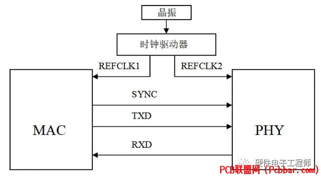

4、SMII接口4.1 SMII接口概述SMII接口公共时钟模型(两端芯片的时钟来自共同的时钟BUFFER),时钟速率125M Hz,接口原理框图如图4所示;并不要求数据线与时钟等长。0 z1 Y3 B7 u" [& ^8 e
4.2 SMII接口设计原则设计时可以先考虑使REFCLK1, REFCLK2等长。/ w1 B5 {8 M  P/ m5 J& w: e0 p
[/ol]
5 U, K: n" l# w3 g4 [5 O3 C5 B
# S8 j, C- {: d
图4 SMII接口原理框图
! ~# @9 B6 ?- l5 _, n! ~, c6 Y2、要求SYNC,TXD,RXD这几个信号走线尽量短;(从芯片资料理论上看出这些线
# X. v3 ~4 _6 ^* ^) a4 j的最大长度为1.5ns,21cm;但由于芯片差异性较大,因此实际布线中尽量走短)。) k, ?  W0 g) X- T0 C3 h
要求信号的发送端(包括时钟/数据/控制信号)串接33欧姆电阻以减小反射,提高信号完整性;7 v. ~1 Q( ]# j3 w% a3 r) l: P

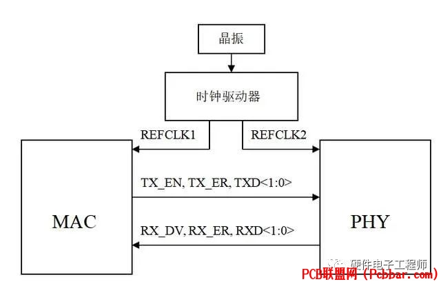

: ^" ^6 \% M1 c8 R& w% Q[/ol]5、RMII接口5.1 RMII接口概述RMII接口属于公共时钟传输模型,时钟速率50M Hz;并不要求数据线与时钟等长。图5所示为RMII接口的原理框图。9 N; ~: h" T8 h. v9 C5 g4 z
* M0 u7 l7 l( ^
图5 RMII接口原理框图
; a& {  I  Y9 Z) o7 E% o5.2 RMII接口设计原则设计时可以先考虑使REFCLK1, REFCLK2等长。: [+ P, U2 ^$ ]0 i5 b- M, Y7 H% @
要求其它的数据/控制信号走线尽量短;(RMII规范规定信号的驱动能力在包含负载输入电容情况下不小于12inch,也就是30cm;但由于芯片差异,实际布线情况下尽量短)。7 s, P  _4 Q$ M$ i7 A7 ?
要求信号的发送端(包括时钟/数据/控制信号)串接33欧姆电阻以减小反射,提高信号完整性。; [1 m- l6 i3 b2 b6 F9 v7 o/ g
