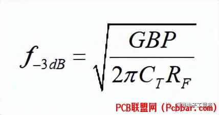

; Z6 V7 _! y' K* j6 J: Z信号的-3dB带宽为:
1 G6 w# f3 x0 W* f5 r+ q3 r
: g4 r7 j4 b: E) y* c2 L8 O1 k其中,GBP为带宽增益积. f' n; w! d; Q* y
Ct为Cpd、Cin之和, ~6 L7 z. k  v9 P% d
