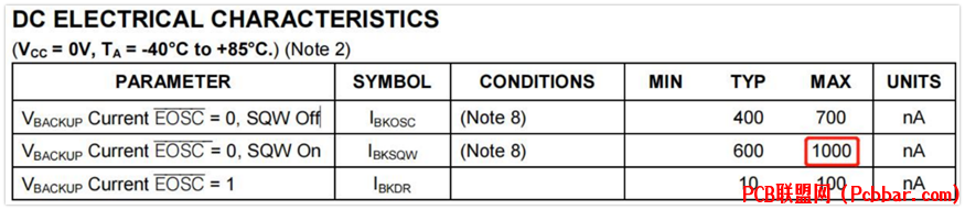

知识点 3:电池用电时常计算
5 n# G! @* Z2 C) ^! I3 P1 P 6 ~: A1 y' i7 }, Q. l
DS1339U-33+在 Vbat 供电时, 最大的供电电流是1uA,125mA 的电池能 用多久,125x1000/1=125000小时,按照这样计算电池能用 14 年,但是电池的自耗电 3 年内 10%,也就是 112.5mA,也能用 12.8 年,那这个时间已经很长了,考虑到气候温度的影响,再怎么用也有 6 年没问题。

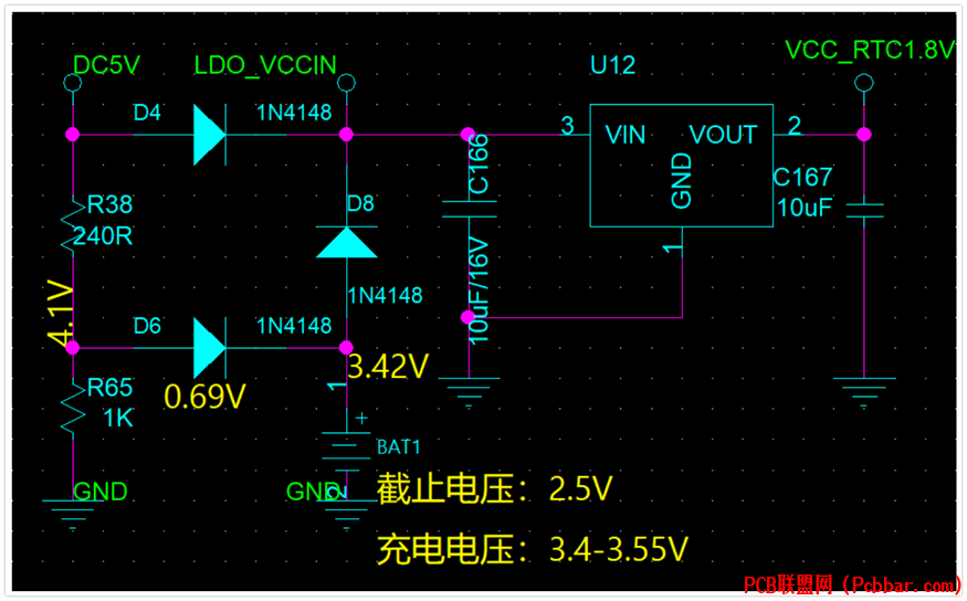

2、RTC 充电电池的应用
- u# @. {/ h5 | 3 j: I. e# g; _0 A5 G: R; x* a
前面讲到 RTC 电路有带充电池的,这种电路通常应用在 RTC 电路耗电比较大的,例如某录像设备的主控芯片自带的 RTC 电路耗电在 20uA,I2C 接口有限的情况下,RTC 电路又不得不采用芯片自带的 RTC 电路,至此别无它法,只能硬着头皮上,那就只能用到小容量的充电电池或者超级电容。. V# j( D- y. z' e- B9 }* w
: D/ A' U. Z. o  a4 t
电路如下:! K! }/ d& _: o- o, Z8 v2 ~8 X( U
; M+ v- ]- j# }# g9 u3 Q - }  H! f) v3 F% X
第一节的知识点 2,有讲述过充电电路没这么简单,不简单的原因是,标称电压不在 3.3V,而是 3.6V,充满电后可能达到 4.2V,在电路中不能直接使用,否则电平不匹配,加上去也是徒劳。而且还有充电电压要求,上图中明确规定电池的充电电压范围是 3.4-3.55V,那怎么办?得想法子降压,所以上面电路中,R38 和 R65 就是为充电电压降压,先将电压降下来才能充电,不然电池会充爆。5.2/(240+1000)*1000=4.19V,再减去充电时产生的二极管压降就是 3.5V。用 5.2V 的原因是,源电路已经将电压调高到 5.2V。充电电压满足后,就能正常充电。5.2V 同时给 U12 转换一个 1.8V 给 RTC 供电,也就是在主电源没断电的状态下,LDO_VCCIN 的电压电压高于 D8 输出的电压,此时 D8 是截止的,放不出电,但是主电源没电的状态下,充电电池就从 D8 输出给 U12,达到送到 RTC 供电的目的,原理已经讲明白了,下面说一下知识点。
0 @8 F$ @- O. L/ ?6 A ) Q8 a1 u9 u: _8 s

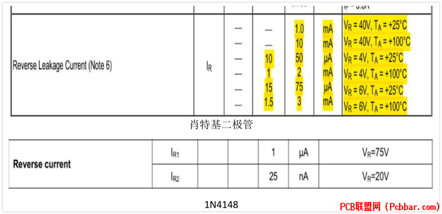

知识点 1:D4 D6 D8 是否可以用肖特基二极管: s9 i$ d: W1 n  Q2 Y$ E, ~) `
3 u: a2 z# j* J; T* O
答案是否定的,原因就是肖特基二极管的漏电流比较大有 1mA 以上,见下表(肖特基二极管)即使你用了充电池,也保不了你 RTC 电路会有断电的情况。计算一下,20mA 的充电电池,漏电 1mA,也就是 24 小时不到,只要你有断电超过 24 小时,电池就没电了,时间又需要重新设置,有充电电池也无济于事。那 1N4148 的漏电流是多少,约 1uA 件下表(1N4148),是肖特基二极管的 1000 倍,所以放心使用,电不怕漏。这个很重要的知识点,切记!!$ d( b, z# t/ x8 o  |/ b
. M/ w4 _. b4 ~ # E' j; u0 a# m2 V& N
知识点 2:充电电路的电压需要核算好,否则充不满。
: r- a* h) z6 S' B9 L) G& }3 v* ^
. N5 N$ v. u! l4 y知识点 3:后级的 U12 LDO 需要功耗低的,如果它是个耗电大户,也是白搭。
; I# T; M) w, i9 h/ s3 z
6 f' U3 v5 G+ O* p知识点 4:多次确认主控自带 RTC 电路的供电是否能用低压供电,因为低压供电的时候功耗会更小,电池用得更久。7 Z0 p2 y6 d7 k6 o2 m
; f& i" n0 p$ P& f: [" t- f这一篇知识点比较多如二极管漏电、LDO 低功耗、充电电压等,都是制约着此种充电电路的原因,所以不是那么简单。有人也用超级电容做RTC 电池,但是超级电容体积太大,选得不好的超级电容漏电也大,所以电路设计时更加谨慎,RTC 电路的讲解就结束了今天就分享到这。
