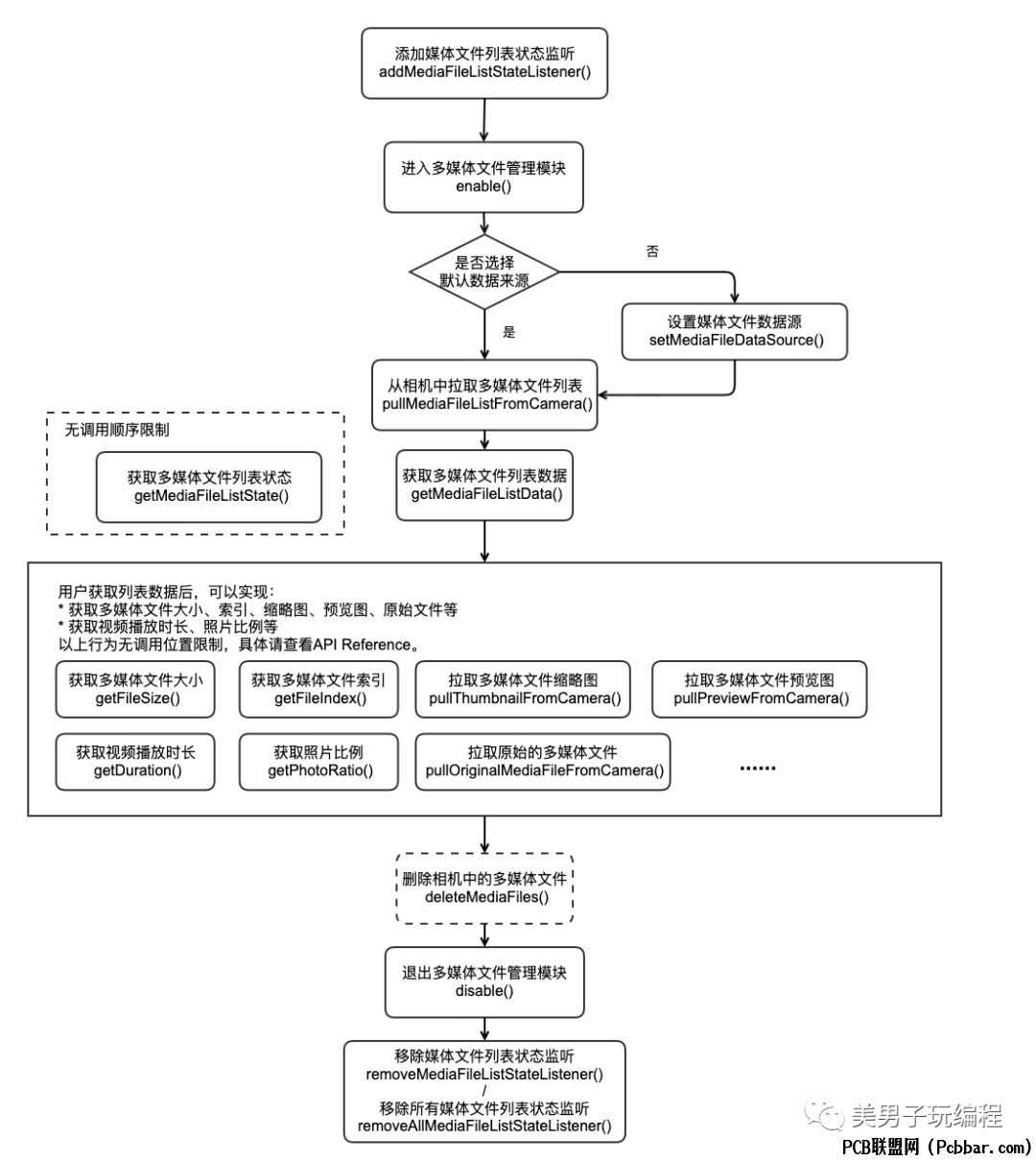

    0 m: h9 M; r0 N& l6 e1、Sample介绍
    ( r) w9 N1 r5 q7 E! f, p0 @- d, M: L3 G- o5 m0 k* s/ J
    拍照、录像是无人机的重要功能,对拍摄的照片、视频等多媒体文件进行管理也就必不可少。多媒体文件的管理包括访问飞机存储空间内的多媒体文件资源、获取多媒体文件列表与列表状态、视频文件播放等。
    ! }) o9 [3 U" L6 ], a. p$ t下图为完整的接口展示以及接口调用流程示例。
    ) _$ ^) N9 C6 j: Q: P! R  v
  • 多媒体文件管理调用流程
    . V/ J; }, m" `5 z! |/ Z
  • 视频文件播放调用流程
