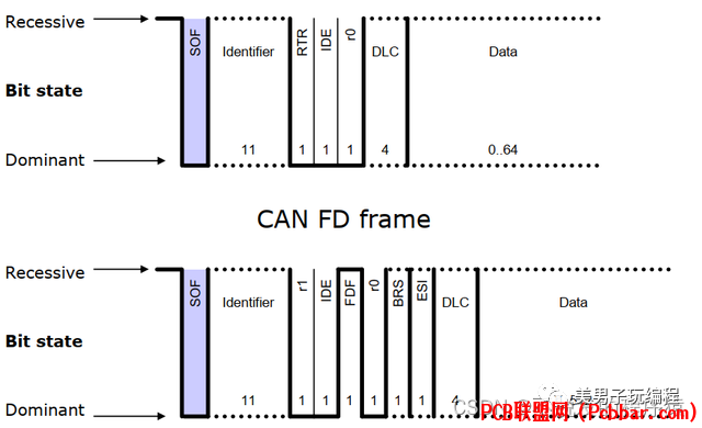

5 m% `( Q% l2 f" B1 VCAN FD帧结构; D2 C& p/ V) T0 ?2 q- v
CAN FD节点可以正常收、发CAN报文,但CAN节点不能正确收、发CAN FD报文,因为其帧格式不一致。, b2 z' K8 N, y0 T( r
) ~' W+ A" K2 g) U2 v. W
: c/ Q5 n7 O" Z6 ^
6 {+ Q7 g" c" j+ j1 j5 u; _$ ?5 m# e与CAN一样,CAN FD一共具有:帧起始,仲裁段,控制段,数据段,CRC段,ACK段和帧结束,7部分组成。

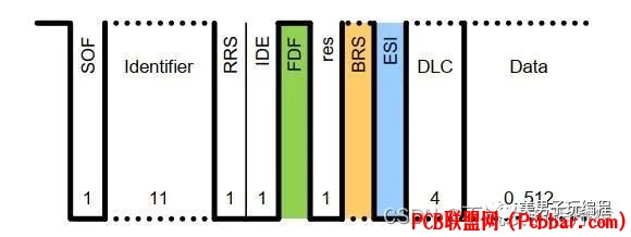

" ]' w( n6 C7 B9 Y% i6 \  T2.2、仲裁段
! ~6 V- @* }$ m+ |+ l4 _与CAN不同,CAN FD取消了对远程帧的支持,用RRS位替换了RTR位,为常显性。IDE用于区分标准帧和扩展帧。
) w9 v9 y9 ?  j; X" r6 }( M$ x- |1 T3 T) g. B' ^: y
, s# O: ~/ ~( x8 Q& \% c2 N
( M- J6 p- p' ]' m# z8 [3 d4 K标准帧仲裁段由11位ID和r1位(显性)、IDE(显性)组成,总共13位。  Q3 V" ?# W2 |0 x5 i, n# C6 G
扩展帧仲裁段由29位ID和SRR(隐性)、IDE(隐性)、r1位(显性)组成,总共32位。
/ }9 `/ {2 W: ^% G0 ^% F. E7 T
  • SRR:替代CAN标准帧中的RTR位;
  • IDE:扩展帧标志位;
  • r1:保留位,为显性。2 B3 S% t% b& J0 d
    # Q8 ?. r1 l; h9 p0 E+ {' x; F, I
    2.3、控制段
      M+ h7 w" {! h. iCAN FD与CAN有着相同的IDE、res和DLC位,同时增加了FDF、BRS、ESI三个bit位。
    0 Z9 O5 l& `% ~
  • FDF 位(Flexible Data Rate Format):原 CAN 数据帧中的保留位 r。表示 CAN 报文还是 CAN-FD 报文,FDF 位常为隐性(1),表示 CAN FD 报文;
  • BRS 位( Bit Rate Switch):表示位速率转换,当 BRS 为显性位(0)时数据段的位速率与仲裁段的位速率一致(恒定速率),当 BRS 为隐性位(1)时速率可变(即 BSR 到 CRC 使用转换速率传输);
  • ESI 位(Error State Indicator):发送节点错误状态指示,主动错误时发送显性位(0),被动错误时发送隐性位(1)。4 u, i; a9 g" ]( T

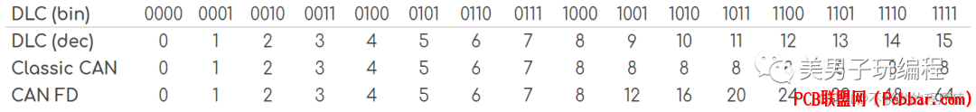

    2.4、数据段 : ]* u! |( Y& N' n
    CAN FD兼容CAN的数据格式,同时最大还能支持:12、16、 20、 24、 32、 48和64byte。
    3 S  M5 k- }9 w  W2 E( Q) X# W- c; x# t9 E' u$ v# p3 ?
    像在传统CAN中一样,CAN FD DLC是4位,表示帧中数据字节的数量。为了维持4位DLC,CAN FD使用从9到15的其余7个值来表示所使用的数据字节数(12、16、20、24、32、48、64)。 3 @9 K, W7 p7 H' C. f) E0 }  o
    5 m- e. w) a1 r. g) o. f( Z
    ! H& a$ A3 O% D5 o* G

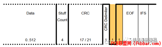

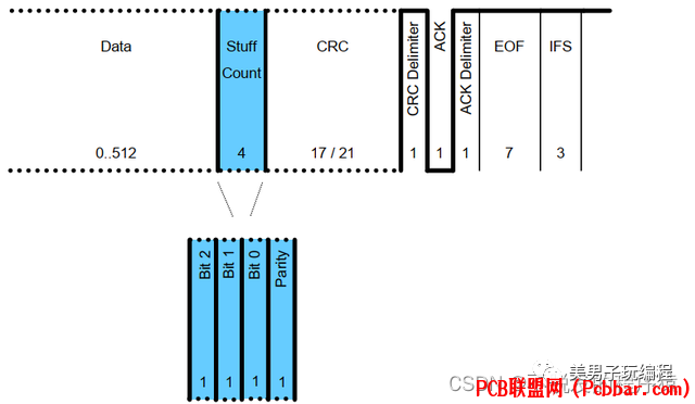

    2.5、CRC段9 u1 T" ?: v! m5 S' x6 y
    传统CAN中的循环冗余校验(CRC)为15位,而在CAN FD中由固定填充位FSB(6/7位)、填充位计数(4位)、CRC(17/21位)和CRC界定符(1位)组成,总共28或33位组成。在传统CAN中,CRC中可以包含0到3个填充位,而在CAN FD中,总是有4个固定填充位以提高通信可靠性。
    , O9 Y0 `" h. f4 p
    . O1 e' q8 I; b; U2 L' U9 A+ L
    2 [4 [$ l& ~: r. i6 B: k
    $ p. r  {5 \- W5 B! r3 |. i固定填充位(FSB):CRC段中每4个位固定填充一个与上位相反的位。
    9 P5 @! M+ |5 R, |( K
  • 采用CRC17时,FSB为6个位;
  • 采用CRC21时,FSB为7个位。) Q, F0 b0 O8 i( I9 M
    2 i" |7 @2 ~& F" b7 R
    填充位计数:由填充位计数(3位)和奇偶校验位(1位)组成。+ H5 @9 O- L$ O3 _9 ?
    - Z( Z. S' U/ }* ECRC:1 i$ s* N) a; [* C( `0 m% ]
  • 报文长度小于16时,采用CRC17,17位组成;
  • 报文长度大于16时,采用CRC21,21位组成。& e  U1 F# Z1 X3 c1 h. t' L
    $ J  M1 M7 H% I% Y2 s# O3 \0 ?
    CRC界定符:固定为隐性位;从该位采样后,切换为仲裁域波特率。
    : w. [# k$ `3 R! _6 ?- H6 q  l* u9 d. M! H( q0 x3 A2 C$ b
    ( u3 p9 I; F# x* x7 }! J
    - }4 c, ^" j! W( r3 h$ _3 @; I2.6、ACK段0 y0 i1 S! x% O2 O7 o# i) Q+ d
    ACK紧跟着CRC结束标识位。不同的是,CAN FD支持2bits的ACK的识别,由ACK位和ACK界定符位组成。, b2 t- {9 a) R, _7 b" O: d
  • ACK:接收节点应答位,接收节点应应答显性位;
  • ACK界定符,固定为隐性。3 a) B- V% r  W9 M6 {5 }; N% s* j
    + k3 K- d" y. k
    ( W$ U6 m' [* M* C/ z  C4 s3 o
    $ C5 R, m& }2 o9 }  m
    ' G; c* @/ S1 C7 u2 {2.7、帧结束
    ) B; q) D: y. i7 @7 q2 p  V与CAN一样,CAN FD的帧结尾也为连续7位的隐性位。
    ' U. S. e- T3 E" o3/ b* R, I( M- s$ _9 u1 V

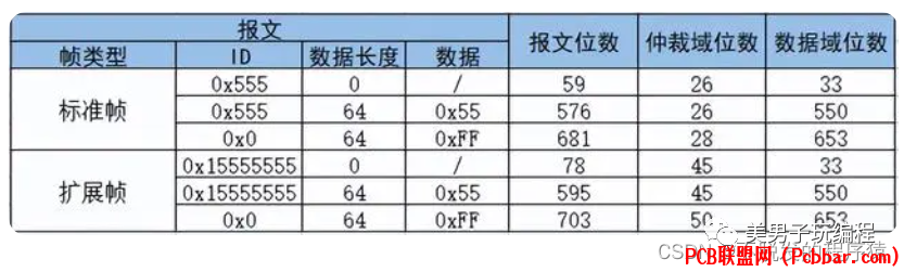

    位填充
    9 W: L7 ~5 T* e' o) m! u当然,上述报文位数中,还未包含填充位个数。在CAN/CAN FD协议中规定:每5个相同的位就必须填充一个相反位,该位即为填充位。- N- W. Q7 M* i3 s% v
    : n" Y! @9 e5 M! m) O
    我们知道字节0x55或0xAA,其二进制分别为0101 0101或1010 1010,也就是每个位与上一位均相反,若此时ID和数据均为0x55或0xAA,则可以使填充位个数最少。
    ; L) d3 p- I, a+ \: ^2 u  N" u& d* T! K4 T, n
    同理,字节0xFF或0x00,其二进制位1111 1111或0000 0000,也就是所有位均一致,若此时ID和数据均为0x00或0xFF,此时报文的填充位个数最多。
    " w5 A* i" g3 u% I0 |% Z6- d9 J, i5 n1 d. y, M( Q' Z* w9 i
    不同类型报文位数
    - q% M+ F* t. z基于以上报文位数的计算,我们可以得出算出不同类型报文所占位数,如下表所示:
    2 `$ P! z  B$ M8 E6 G$ z+ }6 a0 i" R
    0 I1 `2 \* J. D
    / w( X, \- X% q7 a7 f从上表可知:. ]5 _+ h7 Y7 I2 F7 L  r! @
  • 当报文为CAN FD标准帧ID为0x555,数据长度为0时,报文位数最少,为59位;
  • 当报文为CAN FD扩展帧ID为0x0,数据长度为64字节,数据全为0xFF时,报文位数最多,为703位。
    . B7 ~! k/ h! ]  o

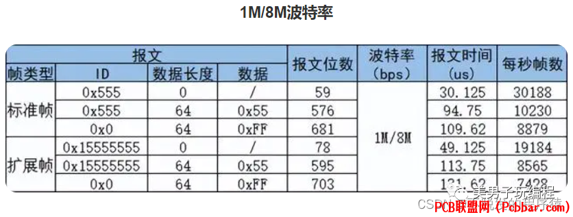

    CAN FD报文时间计算
    & M2 u, L) r! O最后,可以根据波特率算出不同类型报文时间了,计算公式如下:
    : j- e, S: m! m/ B5 T1 j1 d% @: P$ `1 p; f
    报文时间 = 仲裁域位时间 * 仲裁域位数 + 数据域位时间 * 数据域位数, |" e9 s! O; }" c1 Z
      u1 e; P% L4 J5 a0 A$ p0 {
    : ?8 K. n; ^; d2 n' P) F: I7 F
    以位数最少的CANFD报文为例,在仲裁域波特率为1Mbps(位时间1us),数据域波特率为5Mbps(位时间200ns)时,其报文时间 = 1us * 26 + 33 * 200ns = 32.6us。0 k* U% ^) L! w2 m9 v# k
    9 K7 q6 s4 y- k  q0 d- U; j
    那么一秒钟最多可以发送报文呢?由于报文发送成功后,需经过帧间隔(3个位)后才能发送下一帧报文,也就说仲裁段要在原来基础上加3个位,就可以算出每秒发送多少帧了。那么上述位数最少报文的发送时间耗时 = 1us * (26 + 3) + 33 * 200ns = 35.6us,也就是1秒钟最多可以发送1000000us / 35.6us = 28089帧报文。也就是说,1M/5M波特率下,发送CAN FD标准加速帧,最多可以发送28089帧。
    ' L3 w% a* P0 E4 T3 f" e4 b, f, ?5 K0 P/ [
    , B2 ]5 ?# d+ z2 ?/ v- e5 r6 ^下面我们给出一些常用波特率下,不同类型报文每秒最多可以发送的CANFD报文帧数(下表中报文BRS位为1,ESI位为0),供大家参考。2 i5 N5 @/ Z5 K" r, V/ f6 T. j9 i
