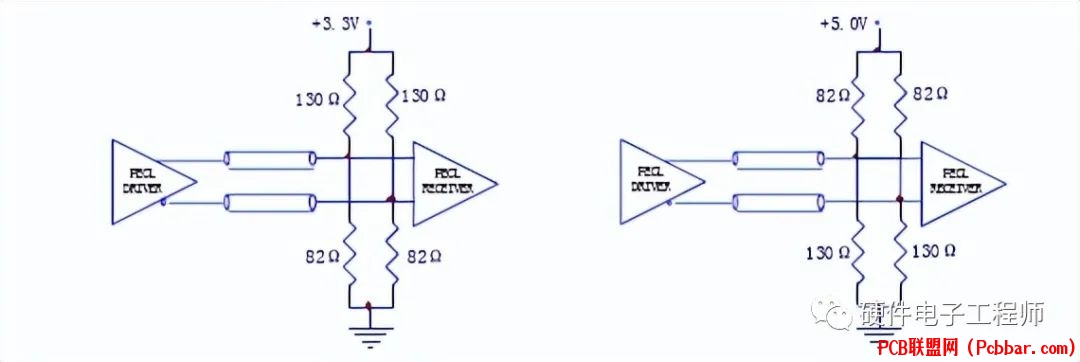

1 LVPECL与LVPECL之间的连接LVPECL 到LVPECL 的连接分直流耦合和交流耦合两种形式: F9 u: Y- c% p) A/ ?2 R7 H

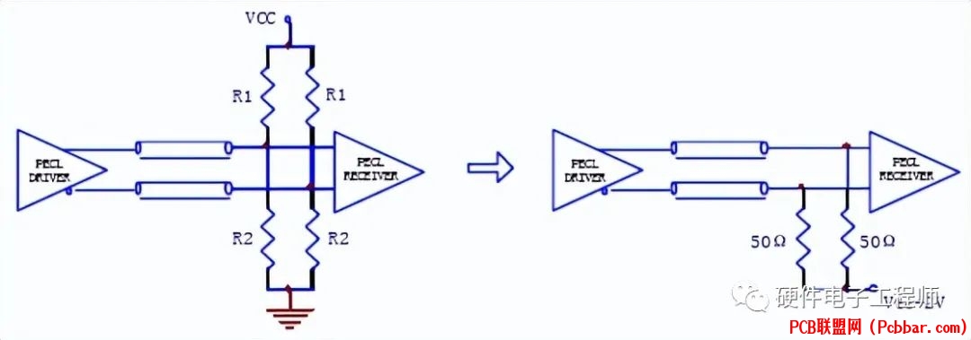

1.1 直流耦合LVPECL 负载一般考虑是通过50Ω接到Vcc-2V 的电源上,一般该电源是不存在的,通常的做法是利用电阻分压网络做等效电路,如图3.1 中所示,该等效电路应满足如下方程:
1 f) s2 l8 V! v  V. ^
% x/ l$ y9 W+ y1 D# j图3.1 等效电路$ r9 c$ V# k6 y2 b- k: j
Vcc ? 2 V = Vcc R2/(R1+R2)1 z* L$ q$ b1 t4 a, ?$ E+ h( V
R1*R2/(R1 + R2)=50Ω2 s5 k( i# O. P& K
解上面方程组,得到:
  F! n" ?! k4 N) _. \R1 = 50VCC/(VCC-2V) R2 = 25VCC  U4 \! b/ D7 R/ y! R
图3.2 给出了这两种供电情况时的详细电路。. z, t1 J" A! ?$ O4 R
" [/ J4 f% M  `0 s
图3.2 PECL电路之间直流耦合. J, \' W9 m3 k3 G
在3.3V 供电时,电阻按5%的精度选取,R1为130Ω,R2为82Ω;在5V 供电时(此时为PECL电平),R1为82Ω,R2为130Ω。2 g% H4 f% f6 B

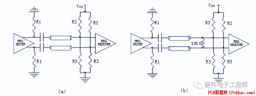

1.2 交流耦合PECL 的输出共模电压需固定在Vcc-1.3V,在选择直流偏置电阻时仅需该电阻能够提供
& c6 u: s9 [; X  A3 u, o14mA 到地的通路,这样R1=(Vcc-1.3V)/14mA。在3.3V 供电时,R1=142Ω,5V 供电时,R1=270Ω。然而这种方式给出的交流负载阻抗低于50Ω,在实际应用中,3.3V 供电时,R1 可以从142Ω到200Ω之间选取,5V 供电时,R1 可以从270Ω到350Ω之间选取,原则是让输出波形达到最佳。1 Z6 z% s- v" z, e4 f
图3.3中分别给出了两种电路结构,在图3.3 (a)有一个缺点就是它的功耗较大,当对功耗有要求时,可以采用图3.3(b)所示电路结构。1 T- g, ?$ h; _( J% y# C9 v4 X9 t
: |$ p* K, f- ]6 P9 }2 I图3.3 PECL电路间交流耦合
) z  S: U' D) C5 m/ W在图3.3 (a)中,R2和R3通常选取:8 i' U' ?$ P6 n+ Z8 \8 v/ @. q
R2 = 82 ? / R3 = 130 ? +3.3 V供电时
1 u; h( k6 E% iR2 = 68 ? / R3 = 180 ? +5 V供电时. e" m2 }5 |0 @& Q% w7 v  j3 C4 M
在图3.3 (b)中,R2和R3通常选取:
# }5 F$ Z1 P4 [1 XR2 = 2.7 K? / R3 = 4.3 K? +3.3 V供电时
0 a2 A' Q. g$ C) |' PR2 = 2.7 K? / R3 = 7.8 K? +5 V供电时8 O2 H7 j6 h6 |9 n4 ^* {

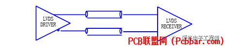

图3.4 LVDS间连接
  j6 }, _# {7 d因为LVDS 的输入与输出都是内匹配的,所以LVDS 间的连接可以如图3.4那样直接连接。但在设计时需要确认芯片内部,其接收端差分线对间是否已有100Ω电阻匹配,若没有则需在外面加100Ω电阻,电阻需靠近接收端放置。

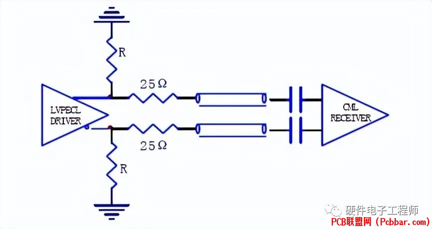

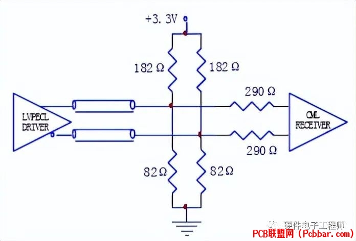

7 o$ ?5 r9 |9 e' a" ^3 N# y! F4 LVPECL到CML的连接4.1 交流耦合LVDS到CML的交流耦合连接方式如图3.6 所示。在LVPECL的两个输出端各加一个到地的偏置电阻,电阻值选取范围可以从142Ω到200Ω。如果LVPECL 的输出信号摆幅大于CML 的接收范围,可以在信号通道上串一个25Ω的电阻,这时CML 输入端的电压摆幅变为原来的0.67 倍。. v8 E7 x2 r% B
* ]# V6 n; n6 T* P3 n! A图3.6 LVPECL到CML的交流耦合连接

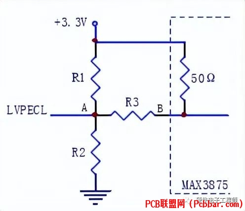

$ K: S- Y- a7 {: w8 P/ s4.2 直流耦合在LVPECL 到CML 的直流耦合连接方式中需要一个电平转换网络,如图3.7(a)中所示。该电平转换网络的作用是匹配LVPECL 的输出与CML的输入共模电压。一般要求该电平转换网络引入的损耗要小,以保证LVPECL 的输出经过衰减后仍能满足CML 输入灵敏度的要求;另外还要求自LVPECL端看到的负载阻抗近似为50Ω。下面以LVPECL驱动MAX3875 的
; _) N* Z7 b, O+ @+ x: Y
# _5 L: |; G. _7 J& S' v* ]9 u7 ~
(a)直流耦合时电阻网络
2 ^/ h9 B$ D4 ]- p) }$ ?
& s* c' U* H6 o1 I% d8 r(b)直流耦合连接
2 g+ T6 k- S+ Z8 C图3.7 LVPECL到CML的直流耦合连接: ^7 q0 B* v5 i' b' o$ _, T3 M
CML 输入为例说明该电平转换网络。如前所述,电阻网络需满足:
4 s) h6 @) G' B! O6 PVA = VCC - 2.0V = R2·VCC /(R2 + R1//(R3 + 50Ω))
4 J/ G% L4 P2 M% E2 |& e# c# mVB = VCC - 0.2V = (VCC·R3 + 50Ω·(VCC - 1.3V))/(R3 + 50Ω)
7 r: v( |1 P2 F0 m/ N3 E" XZin = R1// R2 // (R3 + 50 ?)= 50 ?7 X) B2 ~) ]% R7 h+ W% p% @
Gain = 50 /(R3 + 50) ≥ 0.125
* U( T/ `( k- u; N) N6 [求解上面的方程组,我们得到R1=182Ω,R2=82Ω,R3=290Ω,VA=1.35V,VB=3.11V,Gain=0.147,Zin=49Ω。
) ~  D" e4 {$ i7 c' @3 N! k5 xLVPECL 到MAX3875 的直流耦合结构如图3.7(b) 所示。对于其它产品的CML 输入,最小共模电压和灵敏度可能不同,设计时可修改VB值,再根据上面的公式计算所需的阻值。+ }) M: Y2 n; D

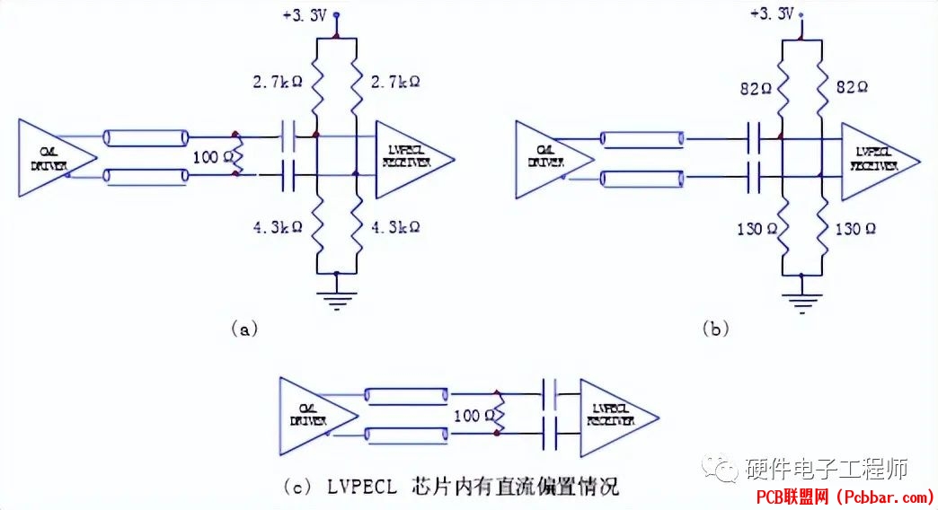

5 CML到LVPECL的连接图3.8中,给出了CML到LVPECL的交流耦合连接。由于CML与LVPECL接口的中心电平不同,% f- b% {6 p3 [& s
1 C& \* V% l2 T5 t
图3.8 CML到LVPECL的交流耦合连接
) D  O5 s9 C& _$ _' a+ ?通常采用交流耦合,LVPECL输入接口需要外加直流偏置,保证中心电平在VCC-1.3V,图8(a)、(b)分别是外部加直流偏置电阻的连接方式。其中,(a)的连接方式功耗较低。(c)为芯片内已有直流偏置时的连接电路。3 }, k0 V6 F7 h

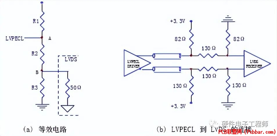

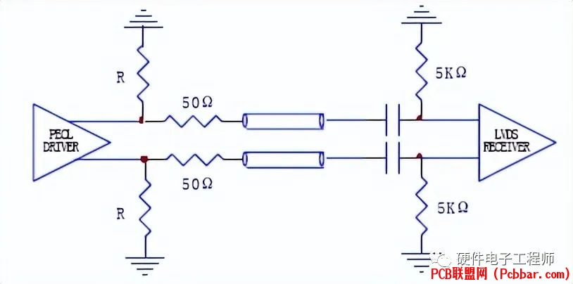

6 LVPECL到LVDS的连接6.1 直流耦合LVPECL到LVDS 的直流耦合结构需要一个电阻网络,如图3.9中所示,设计该网络时有这样几点必须考虑:首先,我们知道当负载是50Ω接到Vcc-2V 时,LVPECL 的输出性能是最优的,因此我们考虑该电阻网络应该与最优负载等效;然后我们还要考虑该电阻网络引入的衰减不应太大,LVPECL 输出信号经衰减后仍能落在LVDS 的有效输入范围内。注意LVDS 的输入差分阻抗为100Ω,或者每个单端到虚拟地为50Ω,该阻抗不提供直流通路,这里意味着LVDS输入交流阻抗与直流阻抗不等.经计算,电阻值为:R1=182Ω,R2=48Ω,R3=48Ω。电阻靠近接收侧放置。
* r% `" Z; p: F! x! G. ]2 t
1 v8 v! u  m9 w: |$ k. ?8 F
图3.9 LVPECL到LVDS的直流耦合结构2 w. e- }3 r  D* p( H
6.2 交流耦合LVPECL 到LVDS 的交流耦合结构如图3.10 所示,LVPECL 的输出端到地需加直流偏置电阻(142Ω到200Ω),同时信号通道上一定要串接50Ω电阻,以提供一定衰减。LVDS 的输入端到地需加5KΩ电阻,以提供近似0.86V 的共模电压。% D8 G3 w1 t" k$ O' u8 [: D' p
; f$ L$ m- s* k& R- Q/ o) j! G图3.10 LVPECL到LVDS的交流耦合结构  G- ]/ N" o5 Z  \) F

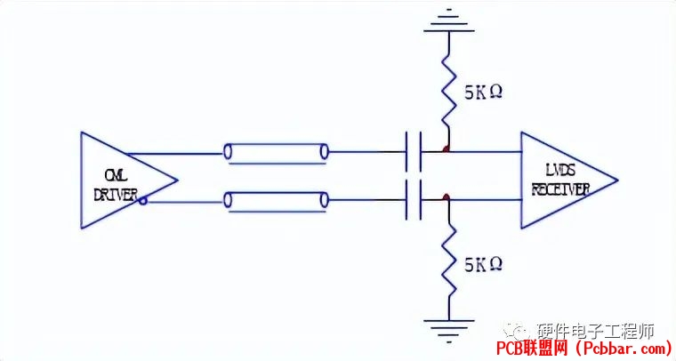

* k, a- V& b3 u3 C/ k% }5 t: }, Q. h8 CML到LVDS的连接CML到LVDS的连接通常采用交流耦合结构,图3.13、14给出了两种电路结构,需注意CML 的输出信号摆幅应落在LVDS 的有效工作范围内。
* p6 ^( F. `% `7 f& `3 h- _" \
, T7 Z% {! H: a) z1 \; S9 P: {
图3.13 CML到LVDS的交流耦合结构
# _5 u4 }8 X+ H
/ ?6 }% ?' h! {9 V图3.14 CML到LVDS的交流耦合结构
