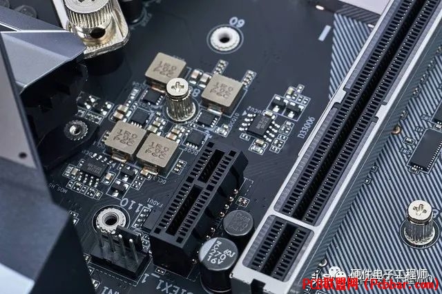

PCIe接口全称PCI Express,由PCI-SIG组织发布的用于替代PCI总路线的新一代高速串行总线与接口。PCIe接口版本经历PCIe1.0、PCIe2.0、PCIe3.0,目前主流应用的PCIe接口为PCIe2.0。8 M" u& K5 Q( s* {4 B
PCIe作为高速差分串行接口用于替代PCI单端并行接口,在进行物理层信号测试时,不同于PCI利用同步时钟(33MHz)进行数据读写,PCIe通过高达2.5Gbps的速率对信号进行收发操作,硬件测试时主要关注其参考时钟(100MHz)和差分收发信号(2.5Gbps或5Gbps)。

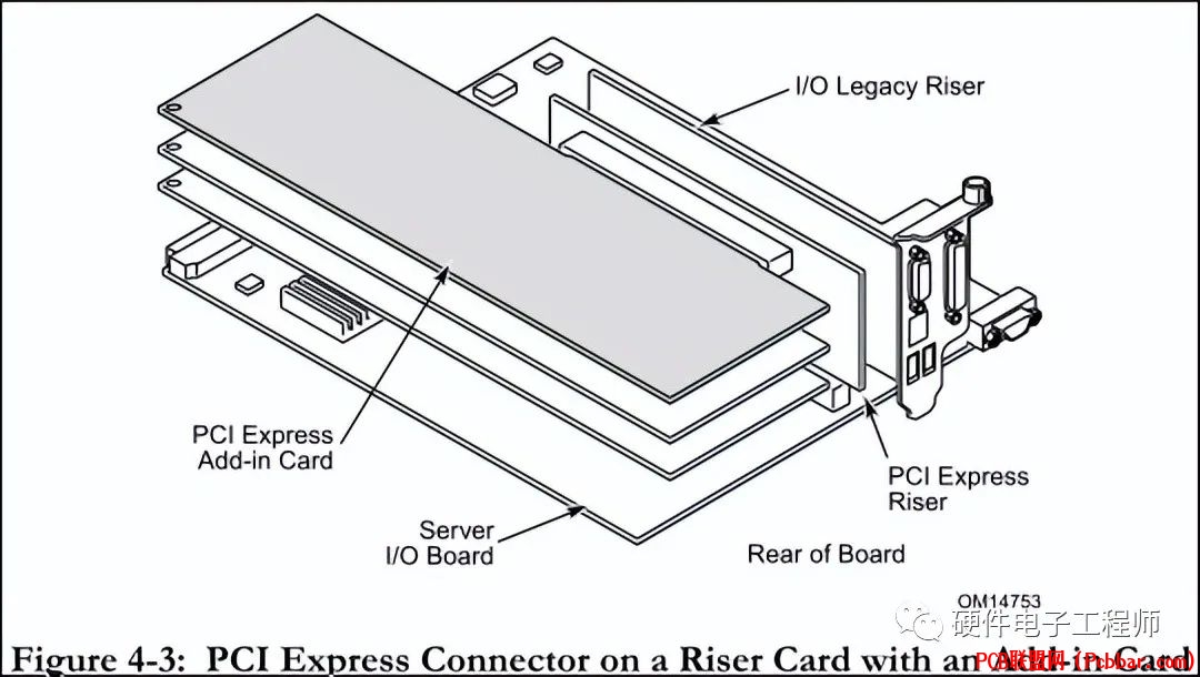

2、PCIe基本拓扑结构PCIe CEM标准规范根据PCIe器件的位置将PCIe分成三种拓扑结构:
2 k# @' J0 S- D1 T+ K9 u- S. Q
  • 芯片级互连,PCIe器件在同一系统单板上;
  • 插卡级互连,PCIe器件通过插卡与系统板插座互连,系统板和插卡上各有一个PCIe器件;
  • 背板级互连,PCIe器件分别在两种插卡,通过背板(或系统板)上插座完成PCIe互连。9 h' B: W3 |3 ~7 h8 A2 ^/ h
    ( ^- d( i) \; ?0 l0 p
    1 A: N3 }% O: H/ z# n图2.1?1、芯片级互连& y0 A- }! q1 [; M6 v+ t( c
    # \  z/ M9 }" l/ [图2.1?2、插卡级互连" ]3 b* a2 f7 T8 P+ d
    ' U+ w+ h' o* R* }' y; H图2.1?3、背板级互连
    5 e- t* M/ P$ _  q其中,插卡级互连与背板级互连多用于PC或服务器的主板,PCIe CEM规范对其硬件电气特性描述非常详细,且主流的高端示波器厂家都提供了一致性测试夹具和软件,这里不作描述。3 _4 {+ ?+ Q3 \+ g

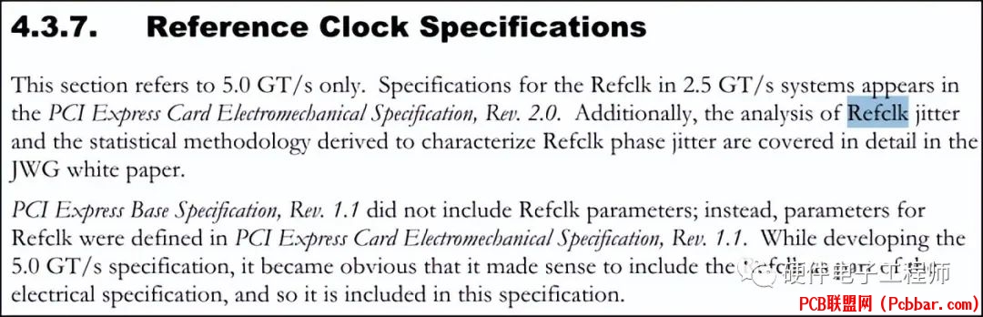

    3.1 参考时钟Refclk±关于PCIe参考时钟, PCIe Base 2.1规范中没有对Refclk的电气特性有明确说明,只是在4.3.7章节说明对于2.5GT/s系统的时钟参考《PCE Express Card Electromechanical Specification, Rev.2.0》。
    ! \5 a5 T: R, I/ H, U; Y7 M% U

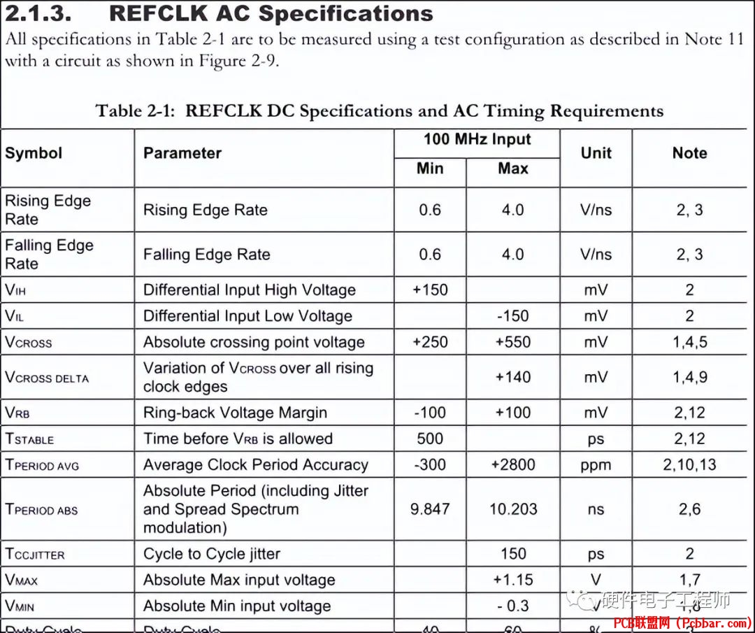

    9 z$ V+ {/ a' B+ L$ j' w查看PCIe card 2.0,对差分时钟Refclk±有明确的电气特性要求,如下所示。  Y$ I* B" I6 O) D4 ], r
    ! k7 t% d. k' J7 Q
    ) T/ y0 j, Y& Y4 [) f9 Y/ Q* k1 Y
    6 }) X4 A8 x2 K3 g8 z; L
    0 e$ J3 ]5 x' \: l
    ' w$ G1 w4 {; ]1 G  k从规范的要求来看,对输入参考时钟重点关注时钟频率(周期)、占空比、上升/下降沿、差分输入高低电平、边沿单调性、单端交叉点电平以及周期间抖动等指标。. s3 X+ d8 [% W( m1 k) m

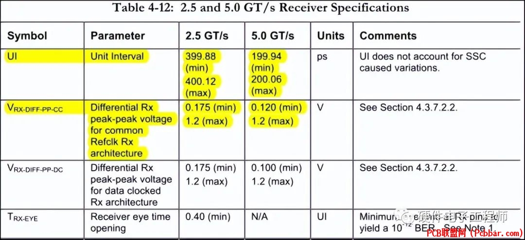

    3.2 高速串行差分信号RXD±与TXD±PCIe2.X支持5GT/s和2.5GT/s两种速率,对于板内芯片级互连来说,驱动端(Transimitter)信号质量不是最重要的,重点关注接收端(Receiver)信号的电气特性要求。* k( x  U( |4 D
    PCIe Base 2.1中第4.3.4章节对Receiver的电气特性有了明确要求。
    ) g) h; a" ]! x
    * Z1 p8 n9 n3 X1 j
    5 k# y* M, t- K6 F& }& k
    + F' T( d  [! I% m7 G

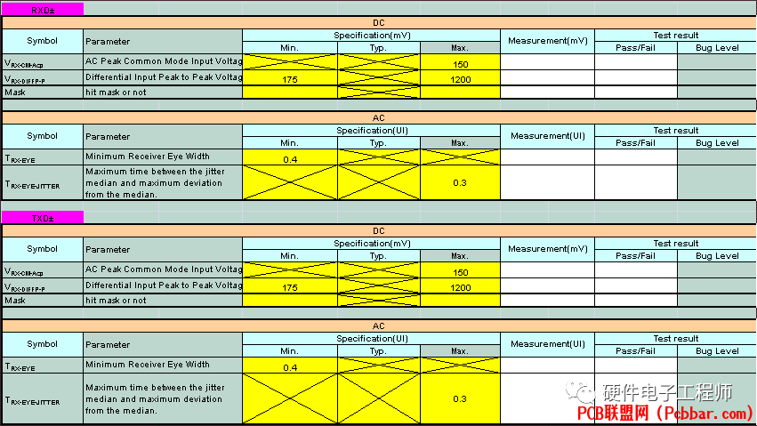

    从规范得出,Receiver重点关注差分信号眼图和抖动,对应VRX-DIFF-PP-CC和TRX-EYE-MEDIAN-to-MAX-JITTER,同时,测试时需要设计Rx PLL的带宽。. L- x! z1 |, q4 A: s1 R
    4、PCIe接口硬件测试根据上述章节对芯片级PCIe硬件电气特性的描述,PCIe硬件测试主要包括PCIe参考时钟测试和PCIe接收端信号测试。' Q" a# [; `0 j+ w

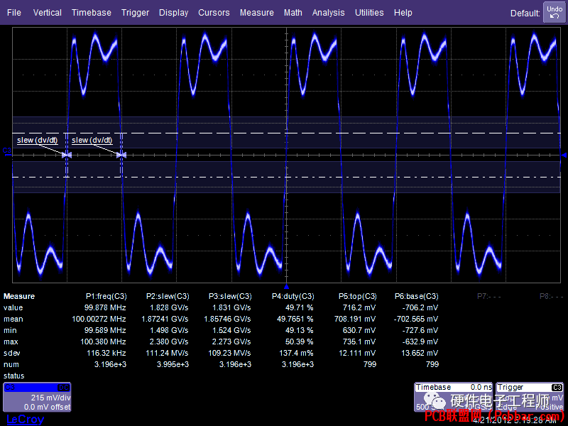

    4.1 PCIe参考时钟测试PCIe参考时钟Refclk±为差分信号,分单端测试和差分测试,前者使用两个有源单端探头同时测试参考时钟的正负端,测量交叉点电压VCROSS,同进观察边沿单调性;后者利用差分探头测试差分时钟的正负端,测量项包括频率、上升/下降沿斜率、差分高低电平、点空比、边沿单调性、时钟抖动等。具体测量项见下表所示。
    + z. h, Z6 v% X$ F  D+ r2 F* L9 c表4?1 PCIe参考时钟特性测试数据
    ; D( v$ u$ Q$ d& I
    3 ?  }( L6 Y& U: G
    4.2 PCIe接收端信号测试PCIe串行数据信号测试,只测试信号的接收端(RXD在master端测试,TXD在slave端测试),测试点尽量靠近芯片引脚处。因PCIe规范对数据交叉电压没有要求,数据信号主要是测试差分信号,单端不作测试。测试内容分为眼图和抖动,测试时注意示波器PLL带宽的设置。
    ! `: M. x( f4 L' `' @$ H( s表4?2 PCIe数据测试数据

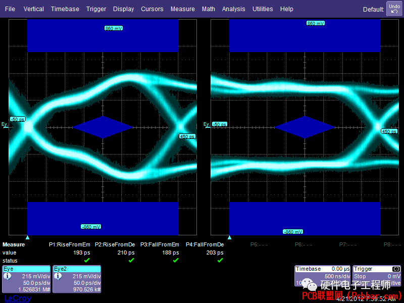

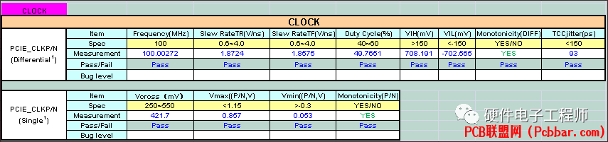

    & f; p* A, B* h* \& Q0 P2 x' ~5 l5、PCIe硬件测试案例以某通信产品为例,测试其WIFI与CPU互连的PCIe接口信号,测试结果如下。+ G! s. W$ G0 }3 ?1 A# m$ j
    表5?1 PCIe时钟测试数据# N) _% [) ^$ O; k0 S
    % ^3 w' M: k: H3 q* n9 J4 e
    表5?2 PCIe时钟测试数据. L6 `$ M$ e; Z8 @& @0 ~1 b
    9 `/ l# a) q5 V3 T& m8 [* w- ~
    5 S- _& ]) ]5 g$ `* w
    0 ^7 c2 `: }* k2 \2 d
    ! u+ Z! a5 M$ K: `2 A" K
    2 n. \/ x6 P; t6 [2 r5 M, M图5?1 PCIe参考时钟测试波形
    / H, x% j$ r! P, a3 T  x, a
    : v6 {' Q+ E" T9 D) ~5 F1 K( L8 d- _/ m$ S# v  H
    9 F& }) v- G+ J/ }0 R! K图5?2 PCIe接收端RXD测试眼图/ Z: q9 z+ b5 w: g7 K3 k. k
    8 e- `+ m3 @- M0 M9 j- \; E& X$ u0 V9 e
    % K/ k' e- k& f" n2 N, {/ i
    图5-3 PCIe接收端TXD测试眼图
