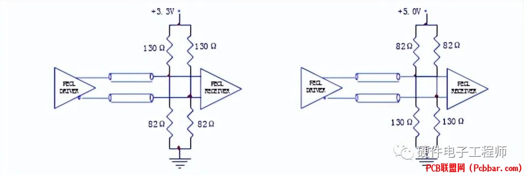

, D3 x8 D* }! c" `. ^2 e3 n" \: C1 LVPECL与LVPECL之间的连接LVPECL 到LVPECL 的连接分直流耦合和交流耦合两种形式

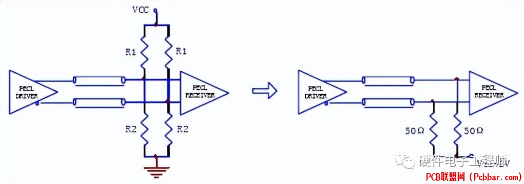

  e1 [5 y0 ]' k1.1 直流耦合LVPECL 负载一般考虑是通过50Ω接到Vcc-2V 的电源上,一般该电源是不存在的,通常的做法是利用电阻分压网络做等效电路,如图3.1 中所示,该等效电路应满足如下方程:, C' W' g5 v$ z; }- g8 S( R4 e
& n+ \& |# I% \. A
图3.1 等效电路9 F* S' r; _+ l- x2 S6 Y0 _5 N
Vcc ? 2 V = Vcc R2/(R1+R2): X/ A* M. n8 y3 m
R1*R2/(R1 + R2)=50Ω; }0 b  q( m4 S
解上面方程组,得到:
+ Y. e) @8 L3 `6 S( J/ Q5 [- l, |: GR1 = 50VCC/(VCC-2V) R2 = 25VCC) m+ u6 r$ g4 |1 ]8 R7 z# T# q
图3.2 给出了这两种供电情况时的详细电路。
$ h; P7 ~/ K, `  ~) |
1 g) g& e8 X& ?# N1 t$ W图3.2 PECL电路之间直流耦合
% Y) I5 ]5 K, V2 W在3.3V 供电时,电阻按5%的精度选取,R1为130Ω,R2为82Ω;在5V 供电时(此时为PECL电平),R1为82Ω,R2为130Ω。

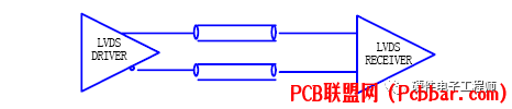

2 LVDS与LVDS接口的连接LVDS 用于低压差分信号点到点的传输,该方式有三大优点,从而使得它更具有吸引力:

图3.4 LVDS间连接
+ X9 \4 M7 L2 L& o% |& A0 M因为LVDS 的输入与输出都是内匹配的,所以LVDS 间的连接可以如图3.4那样直接连接。但在设计时需要确认芯片内部,其接收端差分线对间是否已有100Ω电阻匹配,若没有则需在外面加100Ω电阻,电阻需靠近接收端放置。

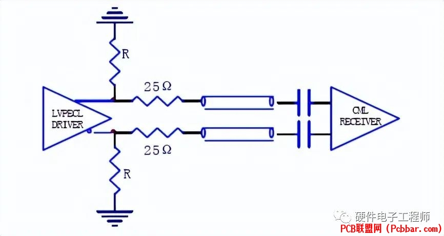

4 LVPECL到CML的连接4.1 交流耦合LVDS到CML的交流耦合连接方式如图3.6 所示。在LVPECL的两个输出端各加一个到地的偏置电阻,电阻值选取范围可以从142Ω到200Ω。如果LVPECL 的输出信号摆幅大于CML 的接收范围,可以在信号通道上串一个25Ω的电阻,这时CML 输入端的电压摆幅变为原来的0.67 倍。
" V1 J; }: f5 `" g! Z9 F9 C1 T
9 b7 f2 K9 j1 u图3.6 LVPECL到CML的交流耦合连接4 F2 P/ \, ^$ G5 s+ G" p7 o6 X6 j8 F

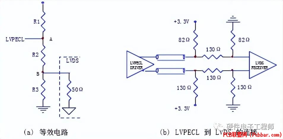

6 LVPECL到LVDS的连接6.1 直流耦合LVPECL到LVDS 的直流耦合结构需要一个电阻网络,如图3.9中所示,设计该网络时有这样几点必须考虑:首先,我们知道当负载是50Ω接到Vcc-2V 时,LVPECL 的输出性能是最优的,因此我们考虑该电阻网络应该与最优负载等效;然后我们还要考虑该电阻网络引入的衰减不应太大,LVPECL 输出信号经衰减后仍能落在LVDS 的有效输入范围内。注意LVDS 的输入差分阻抗为100Ω,或者每个单端到虚拟地为50Ω,该阻抗不提供直流通路,这里意味着LVDS输入交流阻抗与直流阻抗不等.经计算,电阻值为:R1=182Ω,R2=48Ω,R3=48Ω。电阻靠近接收侧放置。) f- o! Y5 r, h7 I! b
& p; S: F. N; S, z  c图3.9 LVPECL到LVDS的直流耦合结构

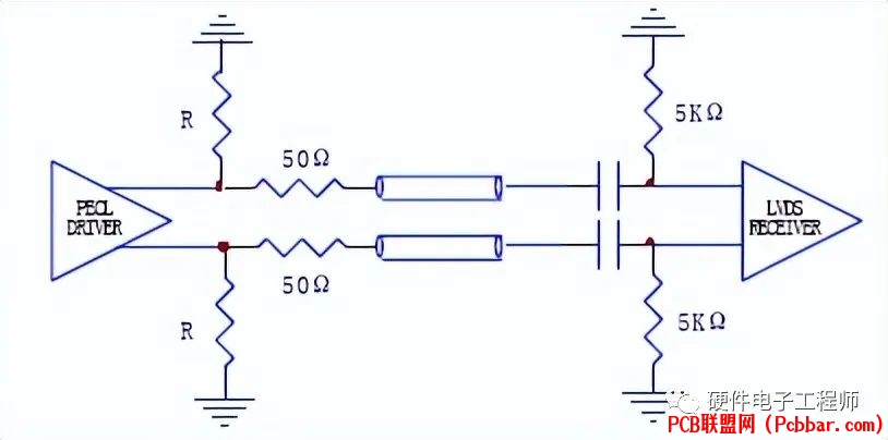

0 X* E) p$ f  ?5 u" A6.2 交流耦合LVPECL 到LVDS 的交流耦合结构如图3.10 所示,LVPECL 的输出端到地需加直流偏置电阻(142Ω到200Ω),同时信号通道上一定要串接50Ω电阻,以提供一定衰减。LVDS 的输入端到地需加5KΩ电阻,以提供近似0.86V 的共模电压。! L0 Z% w) j4 M9 x" z% E. X
7 Y. b! t7 i1 \& l1 J' D8 Y% @图3.10 LVPECL到LVDS的交流耦合结构$ Z1 g- M2 Z5 c

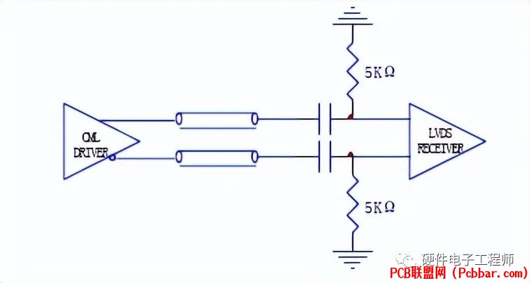

+ ^+ G% I# H9 l; G6 d/ B2 v" a8 CML到LVDS的连接CML到LVDS的连接通常采用交流耦合结构,图3.13、14给出了两种电路结构,需注意CML 的输出信号摆幅应落在LVDS 的有效工作范围内。
, c* E% j3 v/ B! L; `2 o4 e
: K, S( E/ P: a# Z
图3.13 CML到LVDS的交流耦合结构
* \7 E, |$ i# b3 N. ^
6 n" R$ I2 Z/ L' Y
图3.14 CML到LVDS的交流耦合结构
