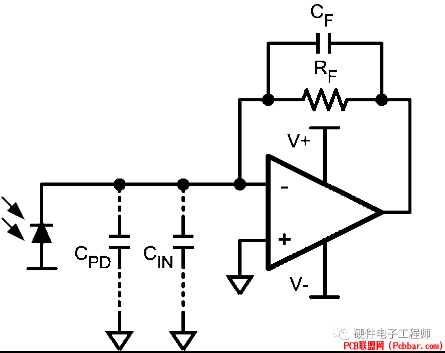

二、光电二极管+低噪声跨阻放大器的噪声估算
6 ~+ f9 a7 v1 ]! O1 p5 A8 h2 s在光通信应用中,用得最多的两种光电二极管是PIN和APD。由于这种光电二极管产生的电流都很小,所以不能用一般输入噪声大的跨阻放大器直接处理。在实际应用中要求放大器具有高带宽、低噪声、高增益的性能,以便检测出微弱的信号,增强信噪比及信号质量、减小误码率,提高动态范围。; p2 P' l- ~  H8 |& v
以下是工程中一典型的电路,电路主要由光电二极管和跨阻放大器组成。6 i- r+ X7 X* a# R
Cpd---为光电二极管自身的电容,% y. Y% z5 G9 s% t$ H' B
Cin---为放大器输入电容,% ?( ?% B* s3 l" l5 e
Rf---为跨阻,将电流转化为电压,8 g; e& K" H( \2 ?* u* H. @
Cf---为相位补偿电容。

信号的-3dB带宽为:; A: K+ h. e& u, g' @
" F5 h2 @# j% @& [, s其中,GBP为带宽增益积/ Y; n6 k: ~0 y: y
Ct为Cpd、Cin之和
% w/ ?( w8 u) @2 L) `2 S为了使电路稳定,最佳相位补偿电容的值为
; i7 H2 h8 T/ Z  o* S) F( r
# s/ F* }# `/ d( A% k* N
等效输入噪声电流为/ T9 M5 V( o& ~
; D0 p0 V/ }  p( Z+ H4 k% N3 T% T
其中,In为放大器反向输入端的电流输入噪声
2 q& T% h+ i7 m. f! o& }           En为放大器的输入电压噪声: h1 v8 l4 U( c1 X* J5 o
           Cpd为光电二极管的电容
1 d$ r8 E  ~. t. c" @            F为链路的信号频率9 W& N) k* s5 H' q; q( \  u  M
0 d9 N. m% S5 j; M( JTIA输出的均方根噪声电压为:1 `! K/ l! D/ g7 X2 f1 E( `
8 p) g  a/ b. i3 L! D: Z
其中,5 S' O" J* L8 V" A' ~) s9 u' [
I^2npd为光电二极管的均方根噪声电流
4 e0 j0 s4 d9 u7 P" X$ S5 bF为放大器输出的带宽
2 [/ f; e9 y: s  z. _/ I. x% y设APD输出有用信号电流为Ipd6 u: H9 c* y7 S; \! f, v% F
,则其信噪比为:
6 }1 L9 N: a, N1 Z. V6 ]
5 z: b  Y' r* @& D  {

) l5 z+ t' s3 t! x0 ^% W此电路的设计时要注意的几点:为了得到更高的带宽和增益,需要选择带宽增益积大的芯片,Rf越大,增益越高;为了得到更高的信噪比,需要选择输入电压/电流噪声小的芯片,另外,如果在带宽允许的前提下,可以适当降低带宽,增加Rf。
1 o' e5 D. A- h四、总结# _9 X, N, X: `- P& m9 b2 B
利用上述的几个公式,我们很容易就能估算出TIA电路的噪声范围,对放大器的选型、后端电路的设计及误码率的计算具体一定的参考意义。
