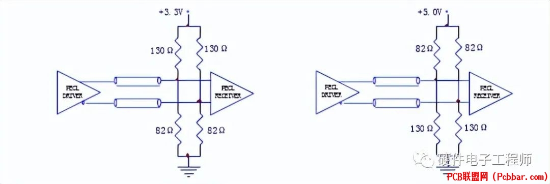

; _9 @* u0 \& r# W1 k# S1 LVPECL与LVPECL之间的连接LVPECL 到LVPECL 的连接分直流耦合和交流耦合两种形式
5 I) [7 k4 L# T8 X1.1 直流耦合LVPECL 负载一般考虑是通过50Ω接到Vcc-2V 的电源上,一般该电源是不存在的,通常的做法是利用电阻分压网络做等效电路,如图3.1 中所示,该等效电路应满足如下方程:
- Q7 L4 \- A( j1 e! s# c: b
5 ~0 ?' w" G0 Y$ s& H* v图3.1 等效电路2 {& P1 v% Z( Q5 Q  {2 z/ X3 H
Vcc ? 2 V = Vcc R2/(R1+R2)
  w/ E# O$ ?. B. X% [* L6 BR1*R2/(R1 + R2)=50Ω1 f/ C8 U6 z: O$ y) v' x
解上面方程组,得到:" \4 E; z& N% k5 Y( k( T7 [
R1 = 50VCC/(VCC-2V) R2 = 25VCC5 M- Y; e9 z5 |& _( t
图3.2 给出了这两种供电情况时的详细电路。; s4 m$ W  L; S
8 L* P' Z& v6 @图3.2 PECL电路之间直流耦合0 A8 J( X/ }, }/ Q4 K
在3.3V 供电时,电阻按5%的精度选取,R1为130Ω,R2为82Ω;在5V 供电时(此时为PECL电平),R1为82Ω,R2为130Ω。

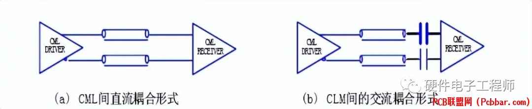

3 CML电平之间的连接CML 是所有高速数据接口形式中最简单的一种,它的输入与输出是匹配好的,从而减少了外围器件,也更适合于在高的频段工作。它所提供的信号摆幅较小,从而功耗更低。
! m4 ~- t- i5 u% Z; K, y0 C
. s- a9 b2 z4 T' T8 x1 t
CML 接口的输出电路形式是一个差分对,该差分对的集电极电阻为50Ω。假定CML 输出负载为一50Ω上拉电阻,则单端CML 输出信号的摆幅为Vcc~Vcc-0.4V。在这种情况下,差分输出信号摆幅为800mV,共模电压为Vcc-0.2V。若CML输出采用交流耦合至50Ω负载,这时的直流阻抗有集电极电阻决定,为50Ω,CML 输出共模电压变为Vcc-0.4V,差分信号摆幅仍为800mV。
0 ^# j2 @+ i3 F, Q# q  ?$ o2 ?* ACML 到CML 之间连接分两种情况:; b& u* H* q- _) v7 \, E, Q2 U
(1)当收发两端的器件使用相同的电源时,CML 到CML 可以采用直流耦合方式,这时不需加任何器件;) R5 D8 g1 R7 p5 q0 P" c% @) X
(2)当收发两端器件采用不同电源时,一般要考虑交流耦合,如图3.5 中所示,注意这时选用的耦合电容要足够大,以避免在较长连0 或连1 情况出现时,接收端差分电压变小。% }2 Y3 e7 k* }5 `) S
4 M" U$ t3 M( a0 U' S图3.5 CML接口间连接3 k" w( v2 j) p- X# Q) p0 Y* I# m

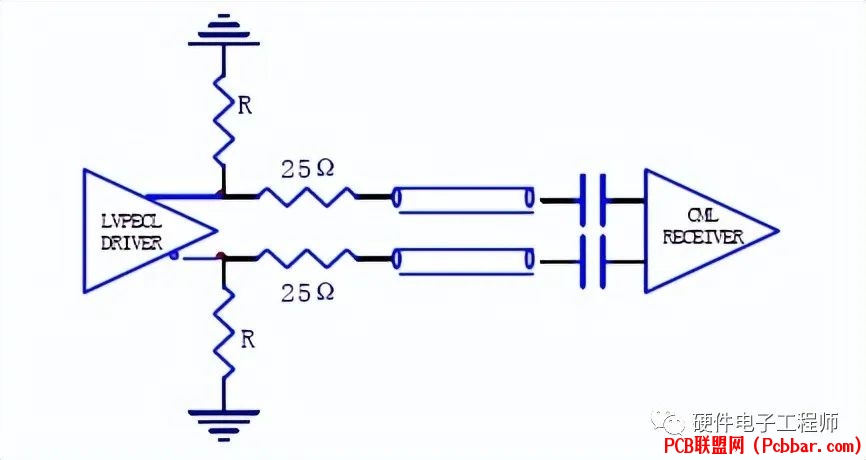

4 LVPECL到CML的连接4.1 交流耦合LVDS到CML的交流耦合连接方式如图3.6 所示。在LVPECL的两个输出端各加一个到地的偏置电阻,电阻值选取范围可以从142Ω到200Ω。如果LVPECL 的输出信号摆幅大于CML 的接收范围,可以在信号通道上串一个25Ω的电阻,这时CML 输入端的电压摆幅变为原来的0.67 倍。0 n" M7 p$ L7 ^$ r
1 `4 R% i1 z" R7 p/ A图3.6 LVPECL到CML的交流耦合连接

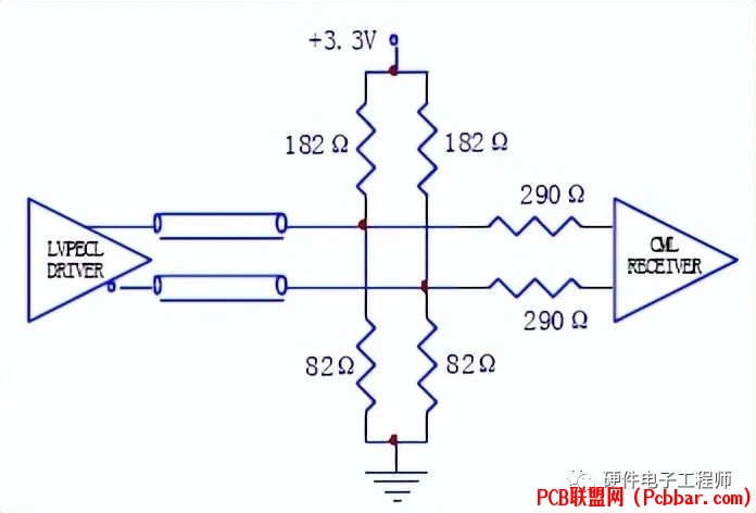

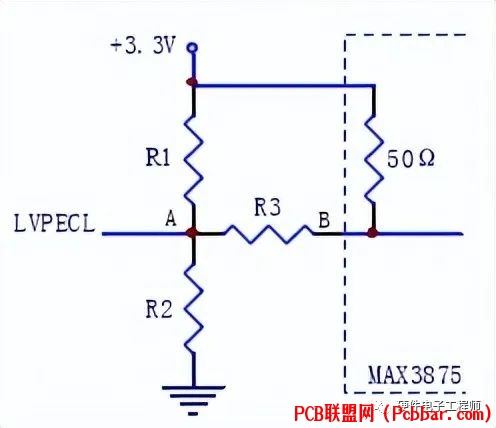

& d6 U5 @+ P& }$ f4.2 直流耦合在LVPECL 到CML 的直流耦合连接方式中需要一个电平转换网络,如图3.7(a)中所示。该电平转换网络的作用是匹配LVPECL 的输出与CML的输入共模电压。一般要求该电平转换网络引入的损耗要小,以保证LVPECL 的输出经过衰减后仍能满足CML 输入灵敏度的要求;另外还要求自LVPECL端看到的负载阻抗近似为50Ω。下面以LVPECL驱动MAX3875 的4 O% s! w' h6 G! c9 `
) _" v" A5 w2 {. X/ ?: E, m(a)直流耦合时电阻网络
5 p) W) i3 t7 P
3 G- P! j4 ?; U5 F) C(b)直流耦合连接
. T4 I0 p, o/ ?' z6 C0 J% K图3.7 LVPECL到CML的直流耦合连接) b" o7 P! |2 @; |( M1 R7 J* m* X
CML 输入为例说明该电平转换网络。如前所述,电阻网络需满足:
. y8 B- ?! k$ K7 S8 z2 eVA = VCC - 2.0V = R2·VCC /(R2 + R1//(R3 + 50Ω))3 J0 U* h- z& ^5 Y+ n. H
VB = VCC - 0.2V = (VCC·R3 + 50Ω·(VCC - 1.3V))/(R3 + 50Ω)1 |3 ?' s9 P/ }6 F! A
Zin = R1// R2 // (R3 + 50 ?)= 50 ?3 F+ q; c7 k* k; {
Gain = 50 /(R3 + 50) ≥ 0.125
4 C) e: E& i& ^8 V求解上面的方程组,我们得到R1=182Ω,R2=82Ω,R3=290Ω,VA=1.35V,VB=3.11V,Gain=0.147,Zin=49Ω。
1 j& t( W( R; iLVPECL 到MAX3875 的直流耦合结构如图3.7(b) 所示。对于其它产品的CML 输入,最小共模电压和灵敏度可能不同,设计时可修改VB值,再根据上面的公式计算所需的阻值。$ J8 G1 }9 j/ l

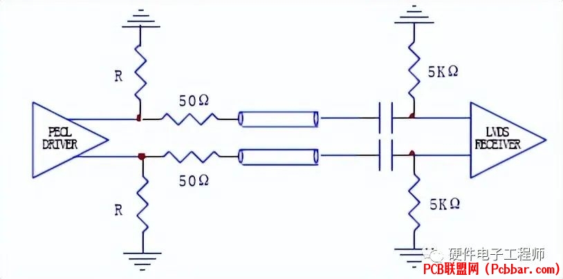

+ A& p- @7 ~7 Z3 B* B* B# Y# d6.2 交流耦合LVPECL 到LVDS 的交流耦合结构如图3.10 所示,LVPECL 的输出端到地需加直流偏置电阻(142Ω到200Ω),同时信号通道上一定要串接50Ω电阻,以提供一定衰减。LVDS 的输入端到地需加5KΩ电阻,以提供近似0.86V 的共模电压。' E. T1 x  m3 }! H" R
: h7 Q- m8 U2 f7 @( @图3.10 LVPECL到LVDS的交流耦合结构

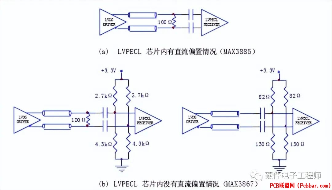

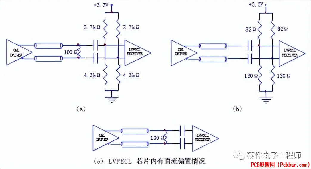

5 i( K% F  o- r1 ]  I7 K7 x7.2 交流耦合LVDS 到LVPECL 的交流耦合结构较为简单,只需要LVPECL输入侧加直流偏置,满足其中心电压的要求。图3.12 (a)、(b)两种为常用到的结构。# c& b8 ?" s1 t. A, H
2 T" X2 U$ l7 T+ g; _
图 3.12 LVDS到LVPECL的交流耦合结构9 M9 g; R# u$ E% c# q8 N
