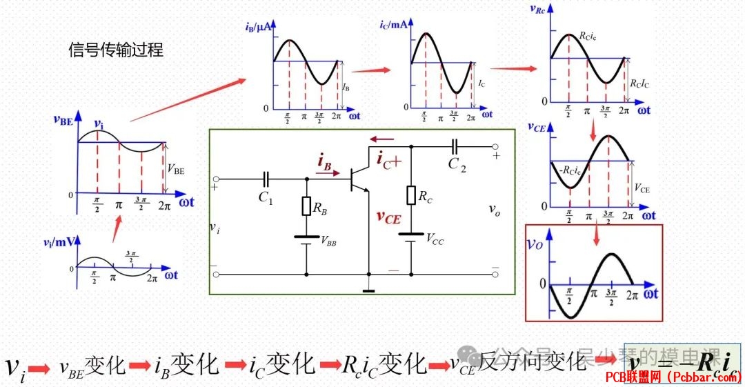

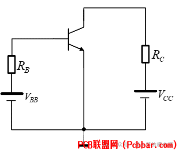

6 r& c1 N5 C; Z5 y" y8 c' p& s对于三极管放大电路,首先电源电压的设置要使得三极管发射结正偏,集电结反偏,保证晶体三极管工作在放大区' `' {1 e# t! _% y. J3 m
下图,三极管作为放大器件;电源VBB和RB保证发射结能正偏;VCC和Rc保证集电结处于反偏
9 |/ x1 P( ?) O% v1 P+ t) v5 ^7 \
" D& N6 g# K: E% F5 e
如果换成PNP管,那么电源VBB和VCC的的极性需要取反哦( n  |. {( I  \0 m3 G0 _* d' U
??其次,元件的安排要保证信号的有效传输,也就是输入信号必须能够作用在放大管的输入回路上,同时当负载接入时,必须保证放大管输出回路的动态电流能够用于负载上。
- I; E' i3 ~) r" I5 i( ~
6 H0 g: q8 R3 I- ~上图如果接入负载,输出电压就为-icRc//RL。
, t1 v1 U: U6 `& E
/ V+ R: D7 [& R3 N" ~5 W上图信号传输过程可以看出放大电路中直流量和交流量同时作用,但由于电容等电抗元件的存在,直流量所流经的通路和信号所流经的通路不完全相同,为了研究方便,将它们的作用区分出来,于是有了直流通路和交流通路??????

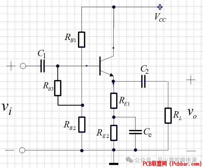

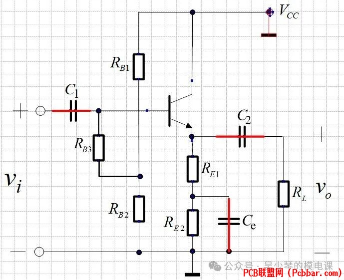

拿个电路练练手:; I: z* v$ i' M8 B; p
( l% r* H4 N+ L) E# p) U9 A

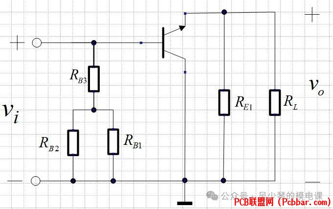

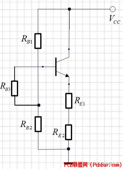

例1  画出下图电路的直流通路和交流通路% m0 f; ?( O" M' {
+ ^! j  r# I& s/ l. N
9 L( K. S( _! y1 c+ t/ P分析+答案
; i4 p. P  m: T7 s9 S' {. c0 c, a7 g( @2 \" T- m
# G$ v" a7 x7 v! v5 @直流通路- H9 ?3 P1 K, X8 F4 w* g
将信号源短路:就是让Vi=0
/ I1 m7 c2 V6 Y: t6 Z( @3 L/ p电容开路:就是把电容全去掉9 Y$ ?3 o: Q, F
于是就得到最终版:
: A, L, F; P. ~
) {& T, W! v8 j3 x# a3 n: ~* W% y
交流通路6 j0 [0 B0 v3 w; k4 i) V7 T$ R5 `, k
直流电源视为短路:将VCC接地- w. Y! y8 g3 r% Q& D; F0 x. d
电容短路8 E- ^8 v5 P4 |( M& x. ^4 k
6 A, t; a2 E! f2 @1 K6 K3 _0 f
这样就算画好了?严谨节约的小伙伴们肯定不同意,怎么看着都乱,而且还挺浪费导线???? 并且一个电路只能有一个地呀,于是整理后:
! _( k  F: f6 ]' o2 R0 ~- K2 ]" |
* v3 X' ^; p) B) I/ C5 K0 ~' l
" P/ K0 u/ |1 e% A. `0 n) J: x) q4 U" w: W9 x4 Q" e: F: }9 r2 Z) U1 g

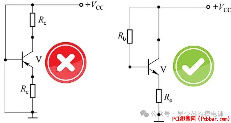

直流通路和交流通路还可以顺道用来辨别电路能不能放大的问题9 u6 M& o& L1 A  b
% A& c& B! y! _/ o# z+ V例    如下电路是否有可能放大正弦信号?
5 r( |+ [: a- _0 m) h% Y% u# {0 h) ~; q- K2 [
2 _( T6 W; X. U( O' R* Y5 U* ^分析+求解
, r5 q* W+ m6 v1 V7 K
: i$ Y9 {6 ]* U! j* O; \2 b2 K8 c; B5 A3 v
第一步  画直流通路; A+ x! W6 e: {5 t, ]2 E% Y
看电源的安排是否可能使得发射结正偏,集电结反偏。; I% g. K6 w% l* u; H! |! j
1 S$ s8 P$ l& q5 F6 ^6 c
左图发射结短路,不可能正偏,所以不可能能够放大信号,自然就不用进行第二步喽????????
) _& }( E7 {- e右图只要电阻和电源选择合适,是可以实现发射结正偏,集电结反偏的。那么右图继续第二步??????
2 j3 y# M1 x" u, l6 Z. X第二步 画交流通路% ?. H' @! B: ?: h
看信号是否可以顺利传输) _- a& e- ^$ H; c% r8 W
) e# ~: ?( P. x) g' E: E; `' t: r
从交流通路可看出输入信号能传递到放大管的输入回路上,三极管也能实现电流放大,但是输出端看出输出电压Vo=0,所以右图还是没能将信号顺利放大。
9 {, k) C# C/ e6 h* Y* R% T& f$ n! t/ q* _5 p

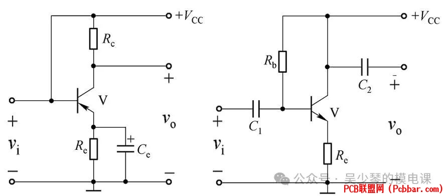

说了这么多,下面也该留个题给大家了
$ y% K1 {, m* J' a* e1 G互动时间& V' F. `' a. @& V* ^9 p
下面的这两个图可能放大信号不?
. k9 F, K. D4 M
$ Z$ F/ Z$ u' D8 ]8 T. t% ~老规矩,留言区里等你们的答案哦^_&
