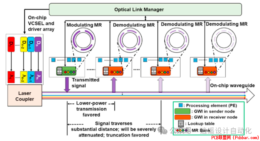

    损耗感知激光功率管理
    0 @& N* ]! r5 T7 A7 ^. g: F$ BLORAX采用损耗感知方法在运行时调整激光功率。对于波导上的每次通信,根据源端和目标端之间的距离计算信号遭受的损耗。
    : L. i! S1 L# l( a% \4 y9 n( o) A1 i1 |, ~, n7 T# j
    这使LORAX能够确定:
  • 信号是否可以在降低激光功率的情况下准确恢复
  • 信号是否应该被截断以节省能源
    4 l, z4 o+ n1 c; V, O[/ol]+ T& t# y- i" ?2 M8 ^1 m/ x
    1 ^4 \" c" d! d$ U+ b* r
    ' s% [+ T% t% ?' w% V6 S" `
    图2:提出的LORAX框架概述) N+ Q4 A$ c5 E" P" b6 g, P
    7 f. Y/ v6 e& r" `7 q7 o. M3 ~该框架使用垂直腔表面发射激光器(VCSELs)组成的片上激光器阵列,可通过片上激光驱动器动态控制。网关接口(GWI)连接电子层和PNoC,并将期望的激光功率强度级别传递给驱动器。
      o, m- @% m1 i) e- x% M& P) ^" _# C0 @9 }( D0 x" V5 K8 L
    LORAX要求每个源节点知道:
    ; d* ~- E% W' @0 q. G( Z
  • 何时在截断和降低激光功率之间切换
  • 数据包是否包含可近似数据
    . X' E; `& F* x( n; |# m9 |* Q+ I
    % f8 F0 W& m% Q) K! I& W$ U这通过以下方式实现:
    . Q* n0 U, g8 u; [7 i; A
  • 源代码注释生成可近似数据的标志
  • 每个GWI中的查找表,包含到目标的损耗值
    " `) I1 L; X* Q: h( C

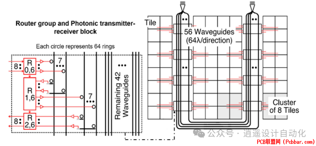

    / ^5 i% ~5 `/ Y实验设置和结果9 d. d# f: b2 z
    LORAX框架在具有64个核心的Clos PNoC架构上进行了评估。模拟使用gem5进行全系统模拟,并使用基于Systemc的周期精确模拟器对PNoC进行模拟。9 U' o( d3 M. X( D" j7 V) R- u" {
    . L: Y0 R+ K, K1 P$ y
    9 }  x. ?! a6 w$ v5 |- |( m图4:具有64个核心的8路3阶段Clos架构

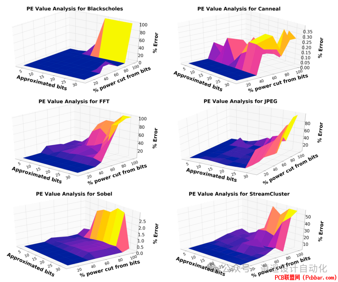

    5 F' Y& o/ W9 d  V& m5 f! c应用特定近似敏感性分析+ I; p9 d4 a7 m) R* u
    对各种应用程序进行了全面研究,分析了浮点数据近似对其敏感性。
    " k4 y% i# J# U0 q9 n9 A2 l1 q4 D- t) X' b. r6 Z
    这涉及变化:
  • 近似的最低有效位(LSBs)数量
  • LSB信号的激光功率降低程度6 z! j& e* ^& ?$ s, `
    [/ol]
    6 k" w2 k; M2 z' q% K: X/ A  w, S  n4 \: s# k* U. m
    8 i* b+ x* N8 g, L0 q8 H. f
    图5:blackscholes、canneal、fft、jpeg、sobel和streamcluster基准测试在大输入工作负载下,应用程序输出百分比误差(PE)作为近似LSB信号数量和LSB信号激光功率降低的函数

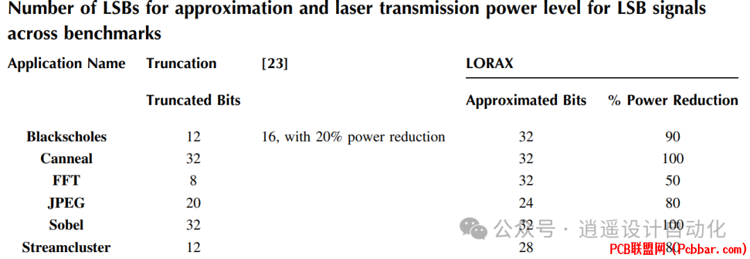

    这项分析的结果用于确定LORAX的应用特定激光功率强度控制设置。表1总结了每个应用程序的最佳可近似位组合和激光功率传输水平,确保输出误差不超过10%。
    & ^# Y* j. y" h: w3 p2 X+ u& h9 P, d( O7 ?7 o* g- N+ @
    4 ~/ ]/ e: L# w( E# z. h4 F
    表1+ E$ p% \/ q) g

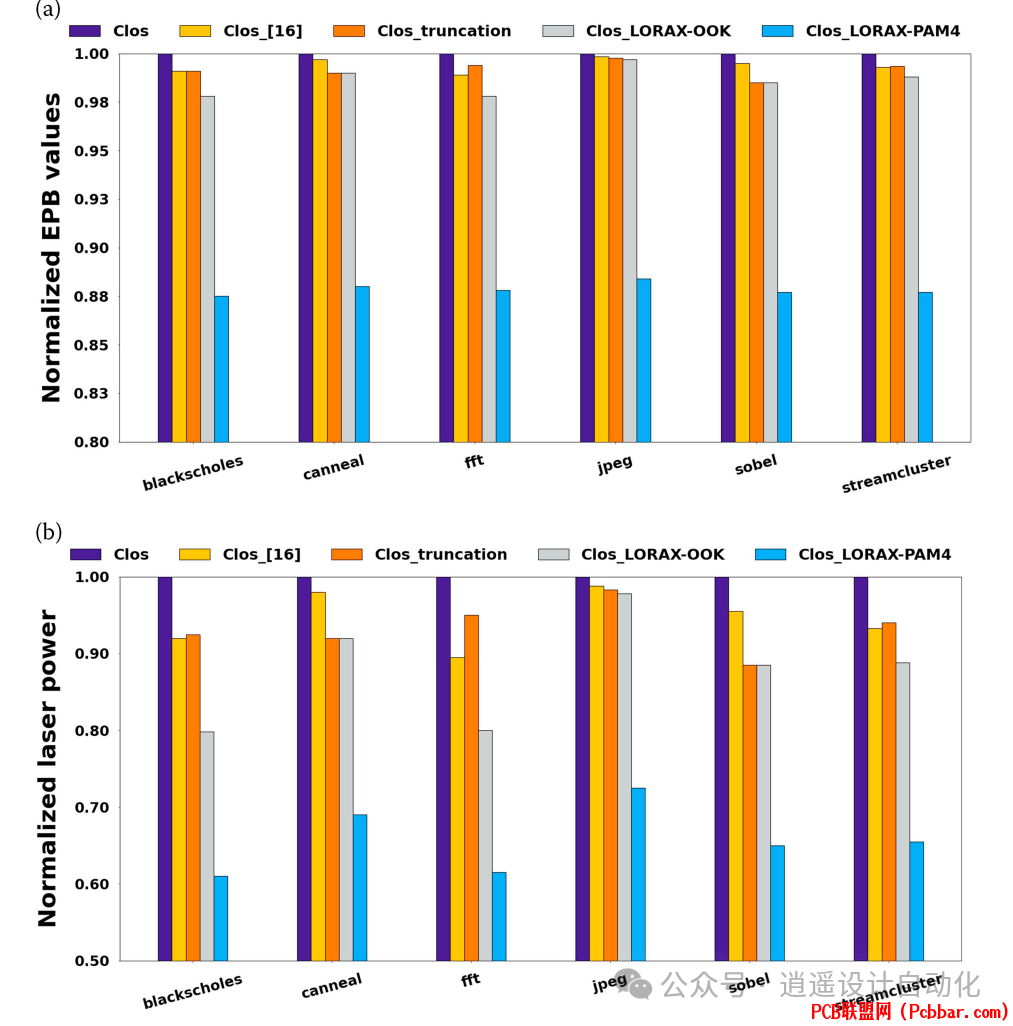

    8 I" T+ q8 D0 S: F/ K7 `比较结果# ~4 X. K, c( S/ X/ {4 t& f
    LORAX框架与以下方法进行了比较:
    ( |4 T& k5 ]* M% [; S1. 无近似的基准Clos PNoC
    - i. B: \4 {3 {3 o( E2. 文献中现有的近似框架+ Q& j3 E4 q1 E8 l3 Z2 A
    3. 静态截断方法6 B+ x: O& T) |% A. D7 V- R3 W9 n
    ! G( O" z% Y1 J  S评估了LORAX的两种变体:1 r! k' J5 A, y/ B5 K& s; g) z
    1. LORAX-OOK:使用传统开关键控调制
    , ?4 P5 Z/ G1 p: T1 q2. LORAX-PAM4:使用4级脉冲幅度调制& c4 e- d+ D+ M) l& Z* i- a
    ( `4 s. d+ J; r" l- Y
    . H( W) ]# ]2 w, T+ i
    图6:(a)各框架能量每比特(EPB)比较,(b)各框架激光功率比较4 m0 T3 P' J: |8 D: g# j( ~
    2 f: o! e' \2 F, v  N: F/ V主要发现:* ?7 ~2 ]4 q& u: M
    1. 能量每比特(EPB)降低:
    ! e$ j2 v1 h+ k. d6 b
  • LORAX-PAM4:比基准Clos低13.01%
  • LORAX-OOK:比基准Clos低2.5%
      k2 u( f7 E* c$ G# u- Y% R7 D' I
      O( J* a5 M& A* y7 A& V2. 激光功率降低:8 t  r: z( q9 \; V
  • LORAX-PAM4:比基准Clos低34.17%
  • LORAX-OOK:比基准Clos低12.2%/ y! ?' z  D9 M- h; v/ L: ?
    # ]6 |  b# l( t. q
    3. 最佳情况(Blackscholes和FFT应用):6 \( N6 f' B* Y2 p: `# p& b
  • LORAX-PAM4:激光功率比基准Clos低达39.7%9 M2 r/ Y4 X) L# I% w8 C2 ?/ O
