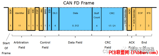

与CAN一样,CAN FD一共具有:帧起始,仲裁段,控制段,数据段,CRC段,ACK段和帧结束,7部分组成。
! ^' D) L. H. m; j  S" }) ]
, x% C5 P, w# o" \- \; S  m* ]( O2.1、帧起始$ ]& v0 [, d4 r0 y
CAN与CANFD使用相同的SOF标志位来标志报文的起始。帧起始由1个显性位构成,标志着报文的开始,并在总线上起着同步作用。
3 I  m% R! z$ _+ T2 ?; G

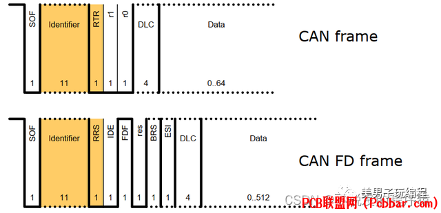

+ i5 L0 L5 Q7 O' O2.2、仲裁段4 h: k0 x( r$ J2 P% B; ]! c
与CAN不同,CAN FD取消了对远程帧的支持,用RRS位替换了RTR位,为常显性。IDE用于区分标准帧和扩展帧。% e- n7 I* z" f# V! M$ K
) H. ~* n+ c% I) _
- U: S4 Q9 A. M) a. F$ S. A
6 S4 t: p8 B+ {8 q+ j. |  H标准帧仲裁段由11位ID和r1位(显性)、IDE(显性)组成,总共13位。1 O- L3 F% |; B& F8 [, D. |
扩展帧仲裁段由29位ID和SRR(隐性)、IDE(隐性)、r1位(显性)组成,总共32位。
( Z# A5 Y! G0 x7 Q3 n  Q/ a
  • SRR:替代CAN标准帧中的RTR位;
  • IDE:扩展帧标志位;
  • r1:保留位,为显性。# [0 _- e+ [  k5 L
      A# s9 L) ^& z7 e6 A5 l7 }
    2.3、控制段& b/ i/ l* ^: o* o
    CAN FD与CAN有着相同的IDE、res和DLC位,同时增加了FDF、BRS、ESI三个bit位。  N' ^+ k, S4 ^7 B6 H6 Q' D
  • FDF 位(Flexible Data Rate Format):原 CAN 数据帧中的保留位 r。表示 CAN 报文还是 CAN-FD 报文,FDF 位常为隐性(1),表示 CAN FD 报文;
  • BRS 位( Bit Rate Switch):表示位速率转换,当 BRS 为显性位(0)时数据段的位速率与仲裁段的位速率一致(恒定速率),当 BRS 为隐性位(1)时速率可变(即 BSR 到 CRC 使用转换速率传输);
  • ESI 位(Error State Indicator):发送节点错误状态指示,主动错误时发送显性位(0),被动错误时发送隐性位(1)。

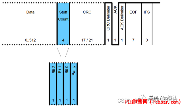

    2.5、CRC段
    ( _' g! f; X) _; Z; L传统CAN中的循环冗余校验(CRC)为15位,而在CAN FD中由固定填充位FSB(6/7位)、填充位计数(4位)、CRC(17/21位)和CRC界定符(1位)组成,总共28或33位组成。在传统CAN中,CRC中可以包含0到3个填充位,而在CAN FD中,总是有4个固定填充位以提高通信可靠性。" J5 \6 a) `+ v3 e: H! k
    + v% Y/ \' W! p8 ]! t6 i
    ) y+ E& b/ b% V+ Q, J3 {
      G* C2 [9 W* b4 E) b; @固定填充位(FSB):CRC段中每4个位固定填充一个与上位相反的位。/ s0 ~& e! s1 X
  • 采用CRC17时,FSB为6个位;
  • 采用CRC21时,FSB为7个位。0 k, X: y5 c8 h9 g6 q" z% X
    3 u! e6 K% u* l
    填充位计数:由填充位计数(3位)和奇偶校验位(1位)组成。2 v6 S0 d- J6 E$ E! a, Y% p1 d

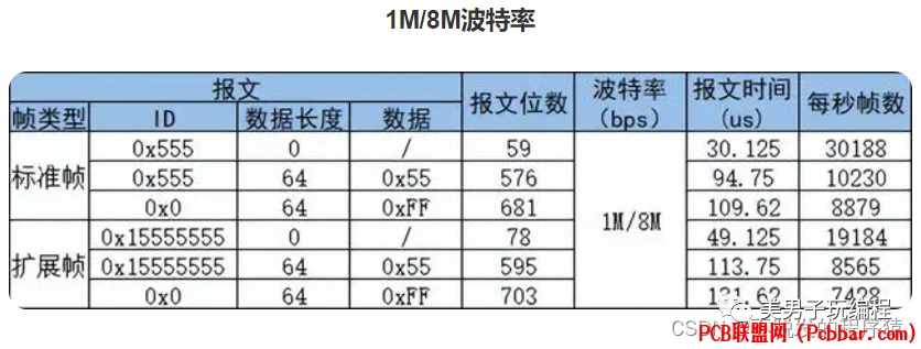

    # I6 i2 Q% n. C基于以上报文位数的计算,我们可以得出算出不同类型报文所占位数,如下表所示:
    ' ]. O: i) a8 t2 N
    * Z- l' \' H; @' M4 J5 J% Y4 Q5 j
    ) d% _! L% z" w, ^' I/ q
    9 H5 h' e  T/ \从上表可知:1 _: ~# x5 L. @, W' z* a
  • 当报文为CAN FD标准帧ID为0x555,数据长度为0时,报文位数最少,为59位;
  • 当报文为CAN FD扩展帧ID为0x0,数据长度为64字节,数据全为0xFF时,报文位数最多,为703位。

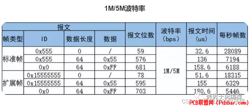

    0 Z" c. Z3 u% b3 @( f& KCAN FD报文时间计算
    ; i. ?; ]# m$ q最后,可以根据波特率算出不同类型报文时间了,计算公式如下:" k# L: w. _/ D  `" j5 D! o' F
    7 G3 ?) q" h' o7 n+ |报文时间 = 仲裁域位时间 * 仲裁域位数 + 数据域位时间 * 数据域位数
    7 T- B: g1 x2 k6 D+ `6 P
    3 d# V" E4 ?: e" m- m* q- E
    , c; {, d( s* E) X4 J/ b7 t以位数最少的CANFD报文为例,在仲裁域波特率为1Mbps(位时间1us),数据域波特率为5Mbps(位时间200ns)时,其报文时间 = 1us * 26 + 33 * 200ns = 32.6us。
    7 Z& d, ^2 p0 r! m3 ^* P$ O0 B9 `: q& `3 [% m/ y6 [; f: }
    那么一秒钟最多可以发送报文呢?由于报文发送成功后,需经过帧间隔(3个位)后才能发送下一帧报文,也就说仲裁段要在原来基础上加3个位,就可以算出每秒发送多少帧了。那么上述位数最少报文的发送时间耗时 = 1us * (26 + 3) + 33 * 200ns = 35.6us,也就是1秒钟最多可以发送1000000us / 35.6us = 28089帧报文。也就是说,1M/5M波特率下,发送CAN FD标准加速帧,最多可以发送28089帧。: Z9 A2 ~8 ]/ |- t; S+ q
    ( D$ Q$ W1 a0 M8 S
    3 R3 g, y+ k- ]+ G9 X下面我们给出一些常用波特率下,不同类型报文每秒最多可以发送的CANFD报文帧数(下表中报文BRS位为1,ESI位为0),供大家参考。
