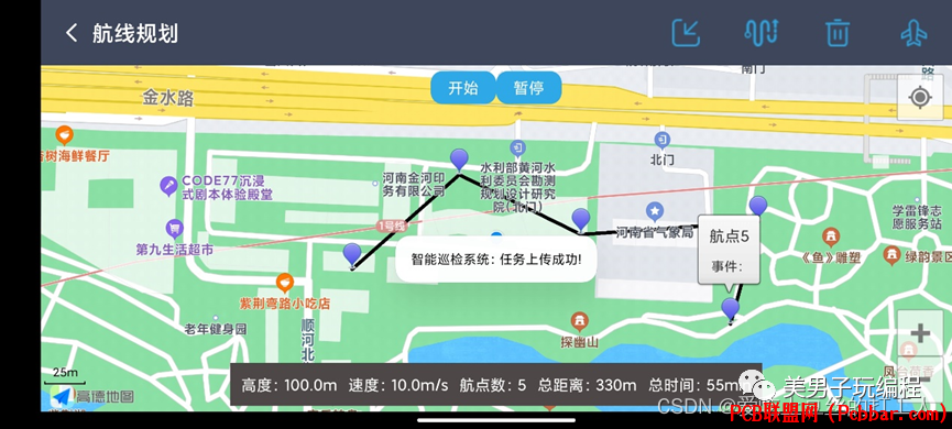

航线规划

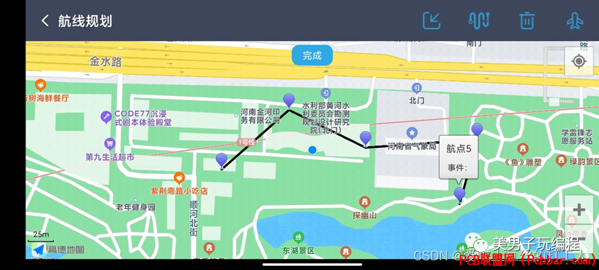

( ~/ s4 G' g  J7 G6 A7 [航线打点
7 t4 @" k6 g$ n4 t5 u9 I3 v/ k8 [5 @3 @& c
在地图中手动选择点位选择完成航线打点;若打点位置错了可进行点位删除。/ D9 x4 @( {( K# F) D& ~
/ p' g; }: D8 ~
( z; @2 d" I8 b1 y1 Q航点设置 8 d  ]& q7 j5 r5 @! O$ y
3 n/ W) n( I; Z. V  ?可对航线点位进行设置,如飞行高度,速度(慢速:3m/s;中速: 7m/s;高速:10 m/s)、任务结束后操作及航向,点击[设置]按钮完成设置。' ~9 c* I9 f6 }; D8 n8 z' F( v) K
- w2 [% z5 f" W% s
设置完成后会显示总距离及飞行总时间。% K# l/ M7 }1 r3 C6 `
- r3 f6 T6 ^  R: S( |/ q
1 d: k. Y/ y- F
航线上传# W; ?5 N, s$ ?; {* u
+ T0 w+ t5 A; o* G" m2 A点击[上传]按钮,进行航线上传。可以进入本地存储中选择航线文件进行上传,航线文件为 .kml结尾。* ^; n5 @. P: O+ O; {9 q
/ F4 u$ U2 ?& y4 w: _; y3 P8 f7 M2 s" F
航线执行
8 E+ W8 s8 Z2 A# V  z% m# Q! C/ u/ p) h9 T( |2 z7 h
点击 [开始]按钮,则可对航线进行执行。若中途需要暂停也可点击[暂停]安装进行暂停操作。
  w1 }5 V6 \9 X* @( G5 a
% m; [, h% E; Q3 E6 h1 u& q. k9 Z: R
5 V% c* E+ ?: B7 p- Z$ z+ l" a航线管理7 T! L7 X' I- E2 g0 X( o
- O4 X2 Y5 ~* ^" _& K  y' S按钮即可进入航线管理界面。
3 m" [& C8 C. x2 w  N1 z5 `* X/ q3 p9 G+ ^6 e
7 ]& y* J  k# W) ^6 b$ c
) b( A+ W" Z" k( @- K. F: O获取航线 . u& b  S* [; Z# q3 N4 j5 U8 S
0 N& b$ a) H" l# D点击[获取]按钮,即可将航线信息展示到地图界面中。, h% l7 i/ [4 a( |* f5 C
0 |6 I% A8 m4 w
0 v! x& |* |+ I8 ]$ `- m7 Q3 J
21 r2 q; D/ c/ D% x6 c( x

( p' @/ o, ?4 h; @6 K: z            LinearLayout wayPointSettings = (LinearLayout) getLayoutInflater().inflate(R.layout.dialog_waypointsetting, null);. G- r* V* r: ~6 L: I* o- B
            final TextView wpAltitude_TV = (TextView) wayPointSettings.findViewById(R.id.altitude);
' _3 K* j# b4 B5 z" ?            RadioGroup speed_RG = (RadioGroup) wayPointSettings.findViewById(R.id.speed);
; C6 V2 r& G. e8 e            RadioGroup actionAfterFinished_RG = (RadioGroup) wayPointSettings.findViewById(R.id.actionAfterFinished);% J+ e7 U# c0 y* J- j4 @. r
            RadioGroup heading_RG = (RadioGroup) wayPointSettings.findViewById(R.id.heading);% R8 f; ^2 f  x  t/ J
            wpAltitude_TV.setText(Math.round(altitude) + "");& d; V6 Q( {' t1 _; H
            if (speed_RG_id != 0) {
: }8 ^3 w: V+ e7 |* S4 P                RadioButton radioButton = (RadioButton) speed_RG.findViewById(speed_RG_id);8 L' Q% V2 q/ M2 I
                radioButton.setChecked(true);
; x! c; P/ S0 k6 x            }* ^+ t5 g/ J4 H9 ^
            if (actionAfterFinished_RG_id != 0) {
0 X' R9 h9 d' `" D+ q0 t3 K; P" m                RadioButton radioButton = (RadioButton) actionAfterFinished_RG.findViewById(actionAfterFinished_RG_id);. k' U+ t6 K- V. m9 k
6 T2 a% Y0 w. b1 d8 G            }
5 R6 C! n3 s* C/ H3 U1 y            if (heading_RG_id != 0) {
# [, h5 P3 v% b" X) `7 K                RadioButton radioButton = (RadioButton) heading_RG.findViewById(heading_RG_id);; H$ H( J, r; N, K, q/ ^) I
, M0 B9 A3 ]( i            }
2 p7 e1 N5 y  k4 C' U) V1 V            speed_RG.setOnCheckedChangeListener(new RadioGroup.OnCheckedChangeListener() {
4 U' J5 M6 K) ~; A" J9 m1 r                @Override
0 n8 X$ q3 O1 r# K$ ]* N7 B                public void onCheckedChanged(RadioGroup group, int checkedId) {, K" }( v+ |' ?  u% n
                    if (checkedId == R.id.lowSpeed) {! D! o- N. e; {
                        mSpeed = 3.0f;. E, b- G# M" }
                    } else if (checkedId == R.id.MidSpeed) {
9 P6 t$ T9 j1 d( d  D9 Q                        mSpeed = 5.0f;
0 h9 e$ c7 v2 c5 T                    } else if (checkedId == R.id.HighSpeed) {
+ Q3 [7 |: D8 y% P; O4 O' a                        mSpeed = 10.0f;
9 a3 W% p4 }; t  k7 ^8 [1 ]2 L7 _8 j                    }+ V3 V) I& q$ }8 I* h
                    speed_RG_id = checkedId;. B* D! C9 c, {/ D) J, u. W% F1 O
; @; B$ f/ k- m            });
' @; k1 q% @% U            actionAfterFinished_RG.setOnCheckedChangeListener(new RadioGroup.OnCheckedChangeListener() {4 B- e) G" \, h. \2 u5 @
                @Override
7 b& r9 K( n; `                public void onCheckedChanged(RadioGroup group, int checkedId) {, H  e- P1 M# r+ B
                    MyLog.d("选择动作完成");
6 r- t2 b( N$ o8 _1 L                    if (checkedId == R.id.finishNone) {" M. J! _, M, P: \, M. G
                        mFinishedAction = WaypointMissionFinishedAction.NO_ACTION;6 J8 L" {0 K9 ]( c3 H; [2 H
                        FinishedAction = "0";
5 f. e6 ^1 q9 L& ?6 g                    } else if (checkedId == R.id.finishGoHome) {0 N4 b5 T- ^+ S! H: D+ @
                        mFinishedAction = WaypointMissionFinishedAction.GO_HOME;
. ~: q  ~# A% c                        FinishedAction = "1";) {7 E6 ]$ `( M' L* Y; t* a, ]
                    } else if (checkedId == R.id.finishAutoLanding) {
6 B: F6 n0 f* ?+ v                        mFinishedAction = WaypointMissionFinishedAction.AUTO_LAND;7 Z: I  q! \$ U: n% W/ G4 w
                        FinishedAction = "2";: b$ J- U- g2 g2 w
                    } else if (checkedId == R.id.finishToFirst) {
; A" e1 G7 T5 T2 [                        mFinishedAction = WaypointMissionFinishedAction.GO_FIRST_WAYPOINT;
) o2 w6 C- N, `$ Q6 H9 m& O                        FinishedAction = "3";; D, @8 U8 j# X7 ?
! s% Y+ ]! Q2 b                    actionAfterFinished_RG_id = checkedId;
8 l0 D$ K( f7 q1 F: _  G8 ^5 O                }
' @* \: }' h! z3 R# l3 A7 F            });
% ?6 D, S$ u7 {  z/ h; G( h4 C: t! l. z            heading_RG.setOnCheckedChangeListener(new RadioGroup.OnCheckedChangeListener() {3 z  U( |& S' d6 M8 W5 _
                @Override( f' _9 M- i9 @
% L  P& I' K. p7 O9 [4 _" a                    MyLog.d("选择标题");+ i, |# p' e2 M& l+ {6 M9 ]
                    if (checkedId == R.id.headingNext) {# y6 U6 s/ n, H# \) }& p6 a  L
                        mHeadingMode = WaypointMissionHeadingMode.AUTO;+ o5 ~6 C. _8 b' F  `/ v  ~' {
                        HeadingMode = "0";- y  ^- |& M& A+ H9 P
                    } else if (checkedId == R.id.headingInitDirec) {& m8 k( K5 ?9 d
                        mHeadingMode = WaypointMissionHeadingMode.USING_INITIAL_DIRECTION;
2 ~. T7 L- h, `# C5 E- o$ \5 L                        HeadingMode = "1";: ^' ?" V$ o0 O% L: c. m: x( ^
                    } else if (checkedId == R.id.headingRC) {
9 m1 M6 N$ o( L/ i, _                        mHeadingMode = WaypointMissionHeadingMode.CONTROL_BY_REMOTE_CONTROLLER;
+ ]# ~; V* r" u/ o: I8 Q1 c                        HeadingMode = "2";
- E7 b5 l0 ?# d4 ]2 p                    } else if (checkedId == R.id.headingWP) {* E" D, `' e6 [: ]
                        mHeadingMode = WaypointMissionHeadingMode.USING_WAYPOINT_HEADING;$ t& r& Z9 I6 S2 a$ d. x
                        HeadingMode = "3";
/ y8 n9 p0 K# B0 w' D0 S                    }$ X5 a, p$ U- H
                    heading_RG_id = checkedId;+ T. P$ [, F, g- m$ C) ]3 S
                }+ W, X' q8 z* f6 ?1 }; B& V
& }& S/ M' G- ^1 l5 R( Z. b. ~            new AlertDialog.Builder(this)
) m2 R! r, s) ]! w) W0 ^$ N                    .setTitle("航点设置")0 [. v# a+ i5 F
                    .setView(wayPointSettings)) {# ~$ R0 @: q! Y/ h
                    .setNeutralButton("设置", new DialogInterface.OnClickListener() {
, \& f" e9 g, [4 ~- D                        public void onClick(DialogInterface dialog, int id) {
' w$ l) S7 s8 B$ _7 ?                            String altitudeString = wpAltitude_TV.getText().toString();
5 a, K: ^* i7 V9 @$ n  I                            altitude = Integer.parseInt(nulltoIntegerDefalt(altitudeString));2 [6 B; Y2 }# D* i1 G3 o( m
                            MyLog.e("altitude " + altitude);) y: u! s- S  X3 l8 C1 N
                            MyLog.e("speed " + mSpeed);
+ E5 C# W1 c& F$ ~) z1 r, }* H                            MyLog.e("mFinishedAction " + mFinishedAction);
. h: D. N. H) ]* ^8 d# M: O  T                            MyLog.e("mHeadingMode " + mHeadingMode);
0 ~5 j0 D5 b& Y                            configWayPointMission();
1 c) f$ P) m) Y' Y3 U. k6 ~                        }
6 I2 N$ ?9 Y$ T, g& {0 _3 Q- P                    })8 ^4 H' H% x+ q- L  K/ a# D' W
                    .setCancelable(false)
+ M% Z6 w' k! O* }6 A% D                    .create()1 V; o* ^! j: @( p  \
                    .show();
# W5 r5 O8 c$ B/ E" L, A2 T        }
4 M) @  e6 J; ]. [: c* y        String nulltoIntegerDefalt(String value) {; a& W: i& K0 f2 o" U  q9 Z% x
            if (!isIntValue(value))9 A: y) W8 u0 N
                value = "0";
1 h/ l9 a- z7 S# r            return value;8 ^3 i3 V2 j& [' [- j$ a; j
5 h  h( ^  M! C" u  {9 S! I' H* p        boolean isIntValue(String val) {, D8 w3 V$ \2 |5 ^9 i
            try {- q3 q7 F7 z/ y  y8 o0 H# i
                val = val.replace(" ", "");
2 n0 i# R  V& }7 H                Integer.parseInt(val);/ A1 ~- |0 v1 y: ]) F
            } catch (Exception e) {
9 u1 Z* j' o% I2 x* b                return false;6 l' }4 Q6 K" l3 k) P) P7 h/ r
$ F- [1 W, ]" }. T7 |- w3 i3 }            return true;
9 M5 e# Y- v2 E, X        }
* T9 F8 i% D! R; p        private void configWayPointMission() {1 ^: }: \& ]8 s' w8 d
            if (waypointMissionBuilder == null) {
# z& }+ _# h2 _- z# u( N                waypointMissionBuilder = new WaypointMission.Builder().finishedAction(mFinishedAction)& G  b, e" i, J
                        .headingMode(mHeadingMode)6 \% T# b* q; L6 J' h+ r8 _& P" @
                        .autoFlightSpeed(mSpeed)) j& L5 M: W& a
                        .maxFlightSpeed(mSpeed)
* Y" {8 M; E6 O                        .flightPathMode(WaypointMissionFlightPathMode.NORMAL);. J  X% b% l% B1 C1 \4 ?
            } else {4 U4 t; _" @% U4 W7 B
                waypointMissionBuilder.finishedAction(mFinishedAction)
+ z, U7 C# B- K4 a                        .headingMode(mHeadingMode); u9 `) }; d0 B: ~1 ?2 Z
                        .autoFlightSpeed(mSpeed); r/ j! V- a7 ^& l8 Q7 f
, v3 T/ Y1 b2 @  f" U! s                        .flightPathMode(WaypointMissionFlightPathMode.NORMAL);9 B4 O4 w% g2 k
* l3 Q/ T! R- M7 t            if (waypointMissionBuilder.getWaypointList().size() > 0) {) o/ Q6 u% o# h& ?
                for (int i = 0; i if (error == null) {9 W  F7 S  ]  V; [' |# A
                if (mLinearLayoutInformation.getVisibility() == View.GONE) {
4 u" B8 M5 d% S9 t# M                    mLinearLayoutInformation.setVisibility(View.VISIBLE);
) t8 \4 C' B" m" N                }
# n9 O. F4 X6 W% ^/ f' P6 h                mTextViewHeight.setText("高度:" + altitude + "m");0 R0 r' a3 m; ~3 e/ G: U- P% T0 c
                mTextViewSpeed.setText("速度:" + mSpeed + "m/s");
3 C% R4 u& P3 {% t& |6 [( [7 X                mTextViewCount.setText("航点数:" + waypointMissionBuilder.getWaypointCount());
: o( }% g# N- Q* a4 |                mTextViewDistance.setText("总距离:" + Math.round(waypointMissionBuilder.calculateTotalDistance()) + "m");: U! J& F% B0 L
                mTextViewTime.setText("总时间:" + Math.round(waypointMissionBuilder.calculateTotalTime()) + "min");
" B8 H6 y  A% f6 s                MyLog.d("航点数:" + waypointMissionBuilder.getWaypointCount());
  |& B/ p6 v- E                MyLog.d("总距离:" + waypointMissionBuilder.calculateTotalDistance());! ]* K# g3 h5 b& x5 l% ?! Y
                MyLog.d("总时间:" + waypointMissionBuilder.calculateTotalTime());& I: l; B: d5 ^# j& ~3 t/ ^
                showToasts("航路点配置成功");
4 O" G% ]4 G, H            } else {
" R2 y) e) X" q% D# L# T                showToasts("航路点配置失败 " + error.getDescription());- j; D' o( ]& g+ y6 j
. C# C7 T% N6 p1 c8 H        }* o$ ]/ a9 S& o' h# S+ C
        private void uploadWayPointMission() {* ~. Q+ z5 X  z1 {; l8 V- \
            getWaypointMissionOperator().uploadMission(new CommonCallbacks.CompletionCallback() {
% \- ~" z5 R- m                @Override( ?& P& ~7 V2 `0 _
                public void onResult(DJIError error) {
$ U( G5 @0 f) q$ T                    if (error == null) {* r* }7 v5 \7 J# b, ]+ i: o
                        runOnUiThread(new Runnable() {
) j( x5 }+ [1 B. I) u3 M                            @Override
4 b! y# n; D  Y5 Q                            public void run() {
2 }$ p4 L/ ^: y4 ?  u                                mButtonSetting.setVisibility(View.GONE);7 K$ Z# V; N% [. z; a0 s
                                mButtonUpload.setVisibility(View.GONE);
! h' d; K3 U1 \                                mButtonStart.setVisibility(View.VISIBLE);
6 |! p6 q5 t; I8 T" _2 R                                mButtonStop.setVisibility(View.VISIBLE);; l; X/ X' F3 D! ]: P
" u( H5 K8 E$ w, j                        });! \8 M1 N2 x& H' e$ X. b2 }
                        showToasts("任务上传成功!");
3 S5 Z- F  V0 n9 c$ y6 S) v                        mSQLiteHelper = new SQLiteHelper(SettingRouteActivity.this);" r7 h! `$ X" u3 ^6 }, ?. K
                        MyLog.d("航点值:" + GsonUtil.GsonString(mPointInfo));
  ^$ [5 p& }+ S& ^: t# l3 J( `/ E                        mSQLiteHelper.doInsert(GsonUtil.GsonString(mPointInfo), altitude, mSpeed, HeadingMode, FinishedAction,, U  B' _% E* h
                                waypointMissionBuilder.getWaypointCount(), Math.round(waypointMissionBuilder.calculateTotalDistance()),
! p* q, K1 g3 D0 K' }                                Math.round(waypointMissionBuilder.calculateTotalTime()), DateUtils.getCurrentDate());' w1 p1 |8 y1 |4 c
                        mSQLiteHelper.close();5 y; o) @- y* ^2 E& b* q5 A
                    } else {
/ p' }, Q: c( t/ T8 a0 h7 e                        showToasts("任务上传失败, error: " + error.getDescription() + " retrying...");
+ ]# h) z4 _: h+ D! G5 D" H& n                        getWaypointMissionOperator().retryUploadMission(null);$ L3 h1 ?; q% v
                    }5 E- e4 U) \8 J8 D! h& t* o
                }/ I- J7 y4 h# E) F
) Y' T$ F+ U, t5 a  O        }
% l# [& o" {9 ~        private void startWaypointMission() {
+ L* |! @" x; u" T) D6 V+ C& p            getWaypointMissionOperator().startMission(new CommonCallbacks.CompletionCallback() {
8 c; w& }& y) V  R                @Override4 \  a1 e! P( a- _2 o
6 _0 e: c: r5 z  [4 A                    showToasts("任务开始: " + (error == null ? "成功" : "失败:" + error.getDescription()));
; a1 j6 k- |! D0 \$ n                }
, B7 W: `) S. a# b+ f; V1 ?            });
/ ?" a' \# |8 b7 R+ p' z( D6 N        }/ @. \+ A% O, H, f
        private void stopWaypointMission() {
$ u( ^, H# j6 [* x5 U            getWaypointMissionOperator().stopMission(new CommonCallbacks.CompletionCallback() {+ k$ n) c. R0 p- O- V" V. v% Q
                @Override
( ]+ X& k( p% M# j! q  a# A                public void onResult(DJIError error) {
- ^0 @8 v9 Y* A( A                    showToasts("任务暂停: " + (error == null ? "成功" : "失败" + error.getDescription()));
+ U, m3 R* M0 V. _+ I! {0 c                }9 U: X, G# |% w+ w- ]7 y. U
" l0 v7 H- n) j$ J2 c2 ^- ?( ]+ ~        }
$ e  x" [- n7 E! o" Y/ n        @Override5 ], T9 F( d3 `/ N6 k8 l- l
        protected void onActivityResult(int requestCode, int resultCode, Intent data) {
% a# L" o: P5 P& B7 U            switch (requestCode) {$ S8 s1 ^: m3 d/ ^
                case 101:8 v* y+ \6 S& B
                    int Id = data.getExtras().getInt("id");
1 D# B5 p! R4 y' e; t' G8 `' i% C                    MyLog.d("返回的ID:" + Id);/ i+ G: {& s; K5 G" U  Z
                    if (Id > -1) {+ X1 C0 G. |- J% d/ W" F1 `' \
                        refreshMapPoint(Id);
8 O; ?. X6 A& a4 e2 X                    }! M. u# j+ ]! y. O! J# Q
                    break;
& q8 _- X! e, k# H                case 102:
8 W4 e4 ~, N( x! _                    if (data.getData() != null) {
. T$ i7 Y' j( S/ l( \3 M$ ^& \: g                        Uri uri = data.getData();//得到uri,后面就是将uri转化成file的过程。
8 _+ }- {, }' Y; N  ]                        String img_path = uri.getPath();" [( x4 j8 q4 \( a& v+ b1 @
                        try {& g. Y" o' B: [
                            if (!TextUtils.isEmpty(img_path)) {
  n0 Y) l9 [1 l" W5 b                                readKml.parseKml(img_path);: ?' M, J3 w3 i4 O- f7 G$ d. a+ e
                                addSampleMarker();) Z. A5 `) _+ F. X' ~6 q8 n
                            }+ f4 @# c( P& Z# x+ D
" ?& H1 j3 e. k2 }8 a                            e.printStackTrace();
" d3 I8 n6 e, J+ v5 T3 {5 s% {% b( f0 ]                        }+ `: a. q1 o/ d0 i- t9 T. [
! f6 `! I$ Z9 y8 A1 K                    break;; d) |, \7 X5 b1 y5 j2 g; X0 }; z5 {
                default:
# i: j; R  }  p% w+ V+ w                    break;
4 R$ H7 \! J4 ~( {7 }            }7 d1 `2 b0 `" R& D5 G9 L) c1 |
& V7 O/ P" L! \5 \        private void refreshMapPoint(int id) {
& m& L) C2 Y9 m6 Y& `            aMap.clear();8 c! R, k' k5 |4 E' ~6 @
            mMarkers.clear();
, c" |5 I6 d3 u# w/ r            mPointInfo.clear();4 u; C( _  q3 @1 A
            mLinearLayoutInformation.setVisibility(View.GONE);
: U+ t# T0 Y6 a2 n  o! m* m            mButtonFinish.setVisibility(View.GONE);9 q, A, ^" x# O2 {9 b
# r' F" m0 k, x            mButtonUpload.setVisibility(View.GONE);
$ }: Q- G5 S3 I9 n            mButtonStart.setVisibility(View.GONE);
5 O( D  J1 \, B0 X- G            mButtonStop.setVisibility(View.GONE);
& E1 \$ o6 L/ ]7 C+ h            waypointList.clear();
8 V; ?  @$ g0 d0 [3 N  E            mSQLiteHelper = new SQLiteHelper(SettingRouteActivity.this);
% q9 C% J3 T( ]/ ^            Cursor c = mSQLiteHelper.doSelectWaypoint(id);' Z# H# c1 o& a! Y9 \8 T! ?
            if (c != null) {; n, D5 e0 Y" c/ Z. s# w. Q
                if (c.moveToNext()) {
' `" w/ w; ~# ~                    MyLog.d("航点:" + "{'pointInfo':" + c.getString(1) + "}");
. e, a& P( b' W% q: n7 I/ _% V  k% J                    mPointInfo.addAll(GsonUtil.GsonToBean("{'pointInfo':" + c.getString(1) + "}", Root.class).getPointInfo());, x$ s2 z8 y4 u- M$ k3 s! G
