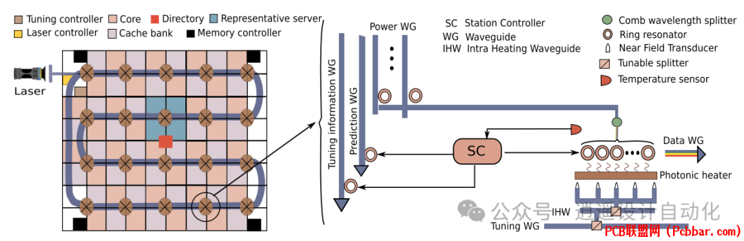

    PShaRe( f7 f4 M, K; d) U. m  L" Z* ~1 l
    PShaRe在之前工作的基础上有几个关键创新:
  • 一致性和非一致性流量的独立网络
  • 基于神经网络的非线性预测器
  • 站点之间的功率共享
  • 重用浪费的光功率进行热调谐
    ) B/ T/ {4 v$ A" H4 s5 b/ n$ A2 ^5 |[/ol]
    * w; _% N* e! K% n3 F" N图1显示了整体架构:
    ' L# y! q4 h- [& D
    ! k+ D+ B0 f1 m/ X/ g
    ' a2 Y% n  k, ~2 A' ~% I
    图1:PShaRe架构,显示连接光学站点的功率和数据波导。
    0 l6 w' ~, g; ~) U7 R: B7 f( v/ l  K5 K8 o7 w2 j! [
    神经网络预测器使用14个性能计数器输入,对每个站点在下一个时期的活动进行二元预测。$ `) ~" D9 b1 u
