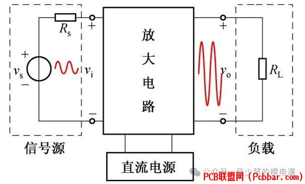

这节课我们的关键词就是“放大”8 c- F3 s3 B# {
?? 什么是放大?
% M2 I! O3 t- b* W9 b?? 组成放大电路的原则是什么?
" g( C. z% R) \" S+ y?? 如何将晶体管接入电路才能使其起到放大作用?$ `- B3 q# ?! x4 S( S
' N; s, o  @. ^- F8 M+ R01
  \9 j% G7 j: |' K8 J/ J7 t- @放大电路的构成  J9 B/ H# I* Q6 y9 Q# K. D2 a
放大电路用于放大微弱信号,输出端得到幅度增大、能量加强的信号。
5 r3 U5 A0 l1 m2 i
$ \: U* L' r; [, U( t( j$ V" O
放大的本质是能量的控制和转换。输出信号的能量是由直流电源提供的。而控制能量的元器件就是我们前面学习的晶体三极管和场效应管。

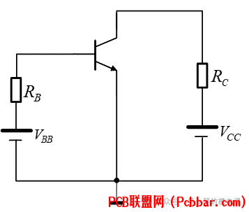

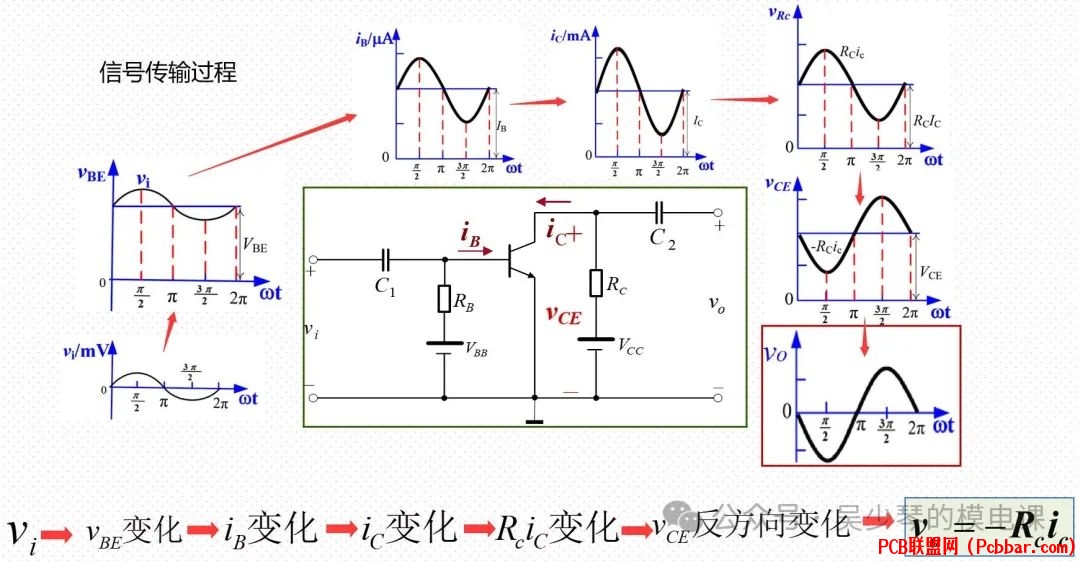

对于三极管放大电路,首先电源电压的设置要使得三极管发射结正偏,集电结反偏,保证晶体三极管工作在放大区
" g1 }3 @+ X4 U* G) y下图,三极管作为放大器件;电源VBB和RB保证发射结能正偏;VCC和Rc保证集电结处于反偏
2 P+ P; C2 U/ {) n, I9 K8 d/ Q" J
+ I7 C6 g5 g8 U/ U* C  t1 j如果换成PNP管,那么电源VBB和VCC的的极性需要取反哦- e: ]% Q: [) }+ n- n
??其次,元件的安排要保证信号的有效传输,也就是输入信号必须能够作用在放大管的输入回路上,同时当负载接入时,必须保证放大管输出回路的动态电流能够用于负载上。; Z0 ?2 ?) X; @) g# }
% S* y& ^/ m: F( F! {上图如果接入负载,输出电压就为-icRc//RL。
( Q  H# g1 B; Z$ X1 k
% r6 ~8 L7 U  e; B* |上图信号传输过程可以看出放大电路中直流量和交流量同时作用,但由于电容等电抗元件的存在,直流量所流经的通路和信号所流经的通路不完全相同,为了研究方便,将它们的作用区分出来,于是有了直流通路和交流通路??????

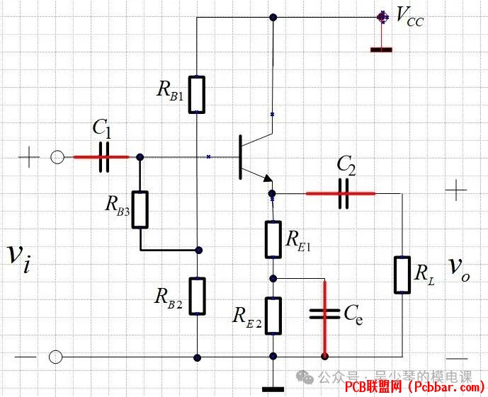

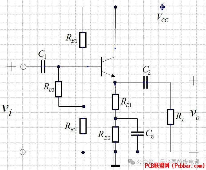

例1  画出下图电路的直流通路和交流通路
$ ^& |+ J9 d6 O; _6 G! K" W* D0 z
, G2 g6 x  M- S  n% V; @8 k
$ `0 K* g. T3 h$ Z/ I, l1 f
分析+答案
" f9 G) A2 T; i5 ^  c3 `, Q8 j: \9 z* Q, b4 A& T/ v, l
, T( @9 s+ g7 P! }8 x  p
直流通路) r* p: l: h4 \, H& X8 b
将信号源短路:就是让Vi=0. i2 A! z& J1 ^- ?3 o2 V& o$ A
电容开路:就是把电容全去掉
8 B$ V$ V+ Z6 B, M于是就得到最终版:2 ?9 t1 U  X4 U, W) m
4 t5 W: W7 U: V" V8 N
交流通路4 n0 i6 e9 o: f8 i, N
直流电源视为短路:将VCC接地$ R/ n% G! q  r- z1 H$ A) ]
电容短路- q! o  d" v! |7 S) I: y: \* _" a
+ H" W' k+ `9 M$ V' _) @* \
这样就算画好了?严谨节约的小伙伴们肯定不同意,怎么看着都乱,而且还挺浪费导线???? 并且一个电路只能有一个地呀,于是整理后:
1 s, o5 ~& g2 D8 q
6 ^4 c2 h, u3 j$ h
$ y; a7 Y' s; E1 J3 s  I: u
