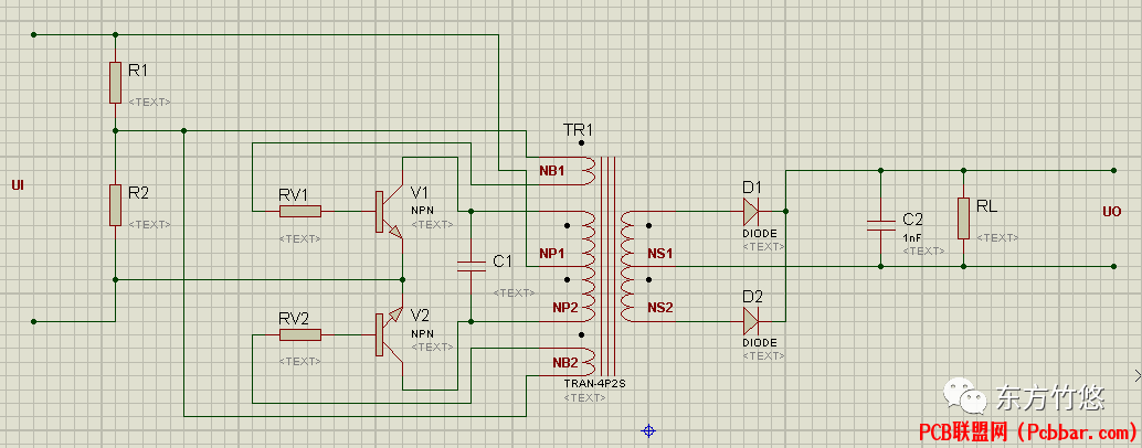

下图为他激推挽式电源的基本形态:
线路经过AC—DC整流滤波后得到一个Ui直流电压,然后经过R1和R2分压产生一个电压,该电压通过变压器的NB1和NB2的绕组将电压施加到开关管V1和V2的基极上。
由于开关管Vl、V2的性能不可能绝对一致,所以,在接通电源的瞬间,R1和R2的分压向开关管Vl、V2基极注入的电流也不可能绝对平衡,流经两开关管集电极的电流也不可能完全一致。
设I1>I2,则变压器的磁通大小与方向由V1导通电流方向决定,反馈绕组的感应电动势使V2基极的电位下降,Vl的基极电位上升,从而对V2形成负反馈,使V2的集电极电流越来越小;对Vl形成正反馈,使Vl的集电极电流越来越大。磁通的变化及感应电动势的相互作用使Vl饱和导通、V2截止。此时,磁通达到最大值,而与磁通变化率呈正比的感应电动势为零。
随着反馈绕组上感应电动势为零,所以Vl的基极电位下降,Vl的集电极电流也下降,电流的变化率反向,引起磁通的变化率反向,从而导致绕组的感应电动势反向,这样引起V2的基极电位上升,Vl的电位下降,从而对Vl形成负反馈,使Vl的集电极电流越来越小;对V2形成正反馈,使V2的集电极电流越来越大。合成磁通增大,磁通的变化及感应电动势的相互作用使V2饱和导通、Vl截止,此时,磁通达到最大值,而与磁通变化率呈正比的感应电动势为零。
上述两种过程不断循环,从而两个功率管的集电极形成方波电,而谐振电容器C1的存在目的就是让振荡电路按照特定的频率进行简谐振荡,在变压器T的次级,变压器的次级绕组与电容C2、负载RL组成一个谐振电路。
