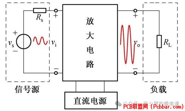

  v/ z6 Z2 H0 F0 \4 j放大电路用于放大微弱信号,输出端得到幅度增大、能量加强的信号。
/ A+ s- X" P5 {7 Z/ }  i
3 n/ T2 n5 s, X. e1 Z+ G/ E放大的本质是能量的控制和转换。输出信号的能量是由直流电源提供的。而控制能量的元器件就是我们前面学习的晶体三极管和场效应管。

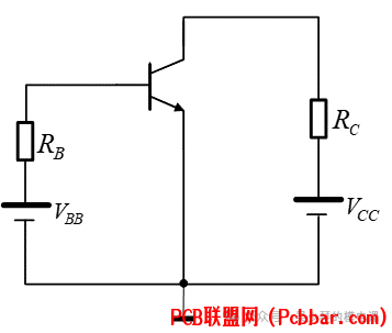

对于三极管放大电路,首先电源电压的设置要使得三极管发射结正偏,集电结反偏,保证晶体三极管工作在放大区
! z) I2 U3 Z3 C) \3 s8 [下图,三极管作为放大器件;电源VBB和RB保证发射结能正偏;VCC和Rc保证集电结处于反偏* Q; g1 p1 @3 Y  l/ Z# V, m
0 z. K! q! I8 s- z- |/ T如果换成PNP管,那么电源VBB和VCC的的极性需要取反哦* L) u# S4 B1 p, l2 ^

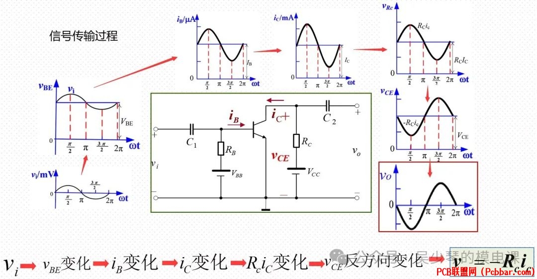

??其次,元件的安排要保证信号的有效传输,也就是输入信号必须能够作用在放大管的输入回路上,同时当负载接入时,必须保证放大管输出回路的动态电流能够用于负载上。* r4 X: A; T! g
4 u, Z/ a  n$ P9 Q3 e% S# m0 y
上图如果接入负载,输出电压就为-icRc//RL。
0 p* G& @. G% ?3 T# @
% V: V( M* T0 l( R6 e8 B5 I1 x( ?; W上图信号传输过程可以看出放大电路中直流量和交流量同时作用,但由于电容等电抗元件的存在,直流量所流经的通路和信号所流经的通路不完全相同,为了研究方便,将它们的作用区分出来,于是有了直流通路和交流通路??????

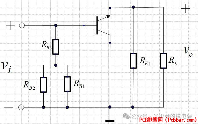

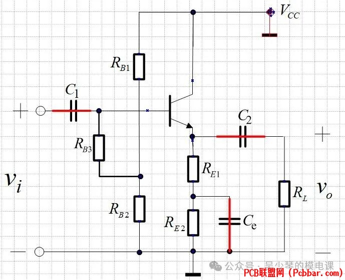

拿个电路练练手:5 ~2 a$ C  g4 @/ v, @% `. U
" \" e1 v/ q$ H; [# h7 t6 S( Y例1  画出下图电路的直流通路和交流通路
  ]0 B9 Y; `- q4 }8 r" \1 [( ]! u
3 X; X* d. _% ~' ~2 g  _' _* B! N
/ M6 Q( t5 s; J! |分析+答案
3 K& a" `! i* c7 F9 @( t$ }; u5 B) o
. F- G' @$ C8 P& V. |4 A8 W
直流通路
2 D# g2 f' B+ L0 _1 o将信号源短路:就是让Vi=0, u! J4 K! D, q/ L) y) F
电容开路:就是把电容全去掉$ \, ?1 z3 n- o" M* i
于是就得到最终版:
, H. H' h2 F: U0 j" g; a5 Z: l
7 M$ _' b$ u4 J; z% ^' E6 V
交流通路  O+ X; B/ p' l
直流电源视为短路:将VCC接地. g/ i8 @  ]2 c! e' t4 W$ v
电容短路
) k  j$ O' l$ [, u* L
) {- q9 b2 T5 P: s6 o2 L' p
这样就算画好了?严谨节约的小伙伴们肯定不同意,怎么看着都乱,而且还挺浪费导线???? 并且一个电路只能有一个地呀,于是整理后:
5 p" E- m& R: J0 b7 t/ G

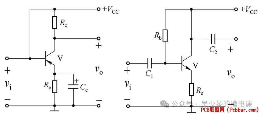

直流通路和交流通路还可以顺道用来辨别电路能不能放大的问题9 p) {# n6 B* v% u9 O# W: T- V" o
% x3 i' G! X8 o# M. E- x, z
例    如下电路是否有可能放大正弦信号?0 C; ~' @! J1 h9 F$ T
# h+ Z5 _5 B: S6 c
* x: k, _5 b) D! D分析+求解
0 y3 z3 {* a2 S/ S  }5 J% k; y# c' S+ g2 x, F1 q) P
& g8 d8 q6 a( d3 s: g
第一步  画直流通路2 B7 v' C3 C' Q$ a
看电源的安排是否可能使得发射结正偏,集电结反偏。& e4 ^5 b1 V1 D- b2 G9 H/ V; N8 [
5 N7 o9 C& Q5 B: c左图发射结短路,不可能正偏,所以不可能能够放大信号,自然就不用进行第二步喽????????
- h' h& m0 [7 E/ j/ D& R# b右图只要电阻和电源选择合适,是可以实现发射结正偏,集电结反偏的。那么右图继续第二步??????5 p: U9 K2 X8 E% w- b
第二步 画交流通路
  K. g0 D8 N: f% x8 h6 ^) u3 A看信号是否可以顺利传输) M8 H7 ?2 Y/ l* Z5 b& }5 {+ L
: C9 Q% C1 [9 {$ L) @6 u! x
从交流通路可看出输入信号能传递到放大管的输入回路上,三极管也能实现电流放大,但是输出端看出输出电压Vo=0,所以右图还是没能将信号顺利放大。9 f8 [; C8 h$ `7 x* d  v. s5 z" j6 {
5 J& P7 m+ G$ k# \3 O, v% F# g5 h5 m- g$ x3 S' K
0 u* _+ a0 l! D" j2 M1 F$ [说了这么多,下面也该留个题给大家了: p, j& l% g7 `: _) b- {

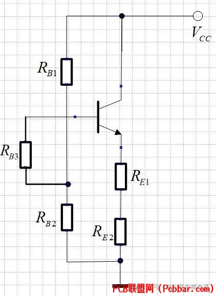

互动时间
1 c9 G) U* l6 j 下面的这两个图可能放大信号不?
6 X+ a$ `: A" T6 I9 o3 B8 `( A  f
1 x. z6 g$ W/ {$ Z7 \- Q  m老规矩,留言区里等你们的答案哦^_&! l0 b$ @) c4 ]  J+ U* t6 L! {
