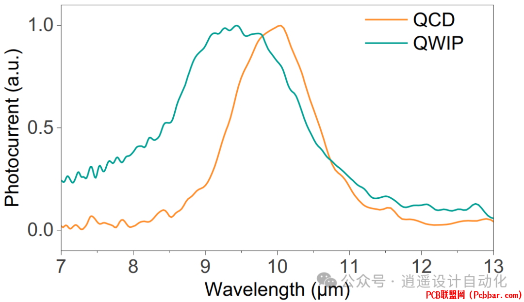

    5 `/ b; X7 f/ g& e6 o0 Z: Z图4:QCD和QWIP在室温下的响应度spectra。6 h9 R9 L4 l& R) b' c7 P0 i; f3 @
    7 |3 f# F' A. `; x/ h9 q. dQCD和QWIP展现出不同的性能特征:
    & F6 n  ]4 H& Q& k' n9 T7 l* D
  • QCD:更高的带宽(~12 GHz),较低的响应度(26 mA/W峰值
  • QWIP:略低的带宽(~9 GHz),更高的响应度(320 mA/W峰值)! d0 r8 j# V; K+ }
    $ h+ l, ?' S! ?2 G- T. G4 z$ n这些权衡需要小心的系统级优化,以实现最佳整体性能。" q0 B" a( K1 _! F' t' u5 H

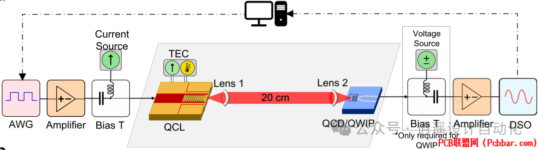

    实验设置0 R$ G" l+ Y6 f0 Z/ @. ]
    FSO传输设置由以下关键组件组成:
  • 信号生成:任意波形发生器(AWG)产生各种调制格式(NRZ,PAM4,PAM6)。
  • 信号放大和合并:电放大器boost信号,然后使用高电流宽带bias-tee将其与DC偏置电流合并。
  • QCL安装:QCL安装在Peltier元件上,以稳定温度(15°C)。
  • 光束准直和聚焦:ZnSe非球面透镜准直QCL输出并将其聚焦到探测器上。
  • 探测器:使用QCD或QWIP进行信号检测。
  • 信号放大和采样:检测到的信号经放大后由实时数字存储示波器(DSO)采样。
  • 数字信号处理(DSP):进行离线处理以评估性能。% \( ?/ C3 I: E% {2 o7 l  C
    [/ol]
    7 R" ]; a, t& W/ J: i2 u, O
    ; e5 K9 T$ @% }6 [2 |
    8 S/ x4 m& o# V# s
    图5:FSO传输设置的示意图。: ^, h- H. x5 a5 K$ E) M$ G4 P1 c

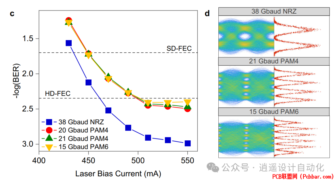

    + ]1 h- _& w% |2. 标准QCL和QWIP组合实现了更高的符号速率:4 g7 Z9 {5 a+ H: F6 g" z
  • NRZ:38 Gbaud(35.7 Gbit/s净比特率)
  • PAM4:21 Gbaud(39.5 Gbit/s净比特率)
  • PAM6:15 Gbaud(35.2 Gbit/s净比特率)
    ' D& d" f' I- u- w/ i% u/ P
    / A  B& Q) D7 a* B- G" M" H/ L
    / e. o. Y3 o; `! s/ |! w& Q. V
    % P" B8 f, U2 H
    图7:标准QCL与QWIP接收器的BER结果和眼图。2 M  ]5 L6 X0 K- a

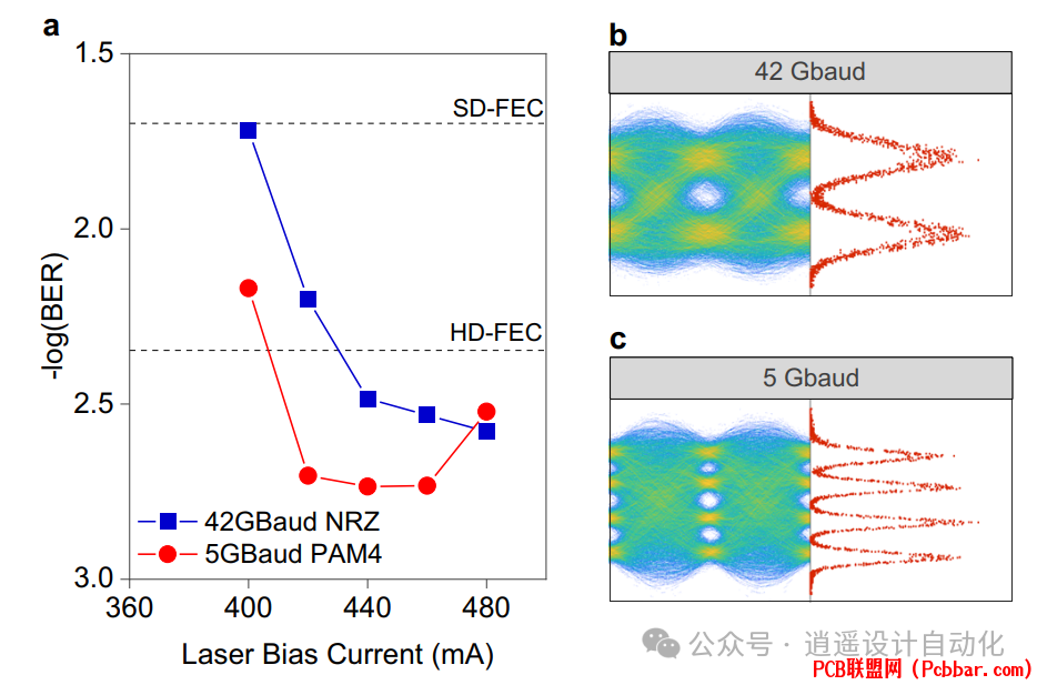

    RF-QCL性能7 a1 X  ]- b5 \/ {5 J4 l% d
    RF-QCL凭借其增强的调制带宽,实现了更高的数据速率:+ H3 l5 l, J- f1 x  {
    ' O: l2 q- R# m1. 使用QCD接收器:5 V7 |8 A1 i: i# b# o' Q. v% f
  • NRZ:42 Gbaud(39.5 Gbit/s净比特率)
  • PAM4:由于SNR限制,限制在5 Gbaud(9.4 Gbit/s净比特率)
    . [+ R0 B" r% A+ ]( }% Q1 C
    / m+ P1 x. q7 n$ U8 K9 {3 u
    $ f' A' r! I7 [: D9 U% ^
    / a5 _# T' Z' Q1 M# s+ f- `图8:RF-QCL与QCD接收器的BER结果和眼图。

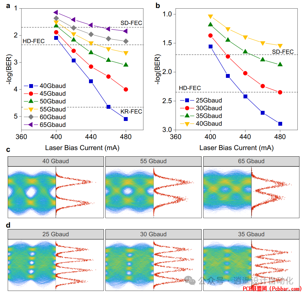

    ) l$ F, ^4 I, h8 ?/ P0 C: j2. RF-QCL和QWIP组合产生了最高的整体性能:
    . U3 p3 A" b! S
  • NRZ:55 Gbaud(51.7 Gbit/s净比特率)
  • PAM4:30 Gbaud(56.4 Gbit/s净比特率)
    9 R: [# s  k: W# O, r$ a
    + @: \7 V9 I4 M5 x5 E0 `0 y: {# t: |3 z& C' p  e# v# `& |
    6 q$ T9 d# R( T$ N2 S8 @图9:RF-QCL与WQIP接收器的BER结果和眼图,显示了能达成的最高数据速率。+ I% U+ _0 R& n+ P( g  }
