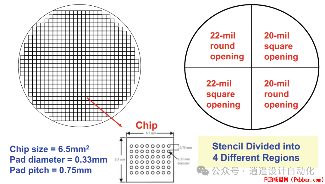

6 M2 b* E9 W& u  g( R& h2 A& u1. 模板印刷
/ \/ {+ a- E2 j& D% c) Z- Y0 b" P在晶圆上进行锡膏模板印刷是一种成本效益高且产量高的方法,但限于较粗的间距(>120 μm)。该过程包括:
$ O' a; L+ f$ ]8 M
  • 设计与焊盘布局匹配的模板孔
  • 通过模板将锡膏印刷到晶圆焊盘上
  • 回流焊锡形成凸块
    " N8 q' G& E# A7 }  k( q8 {' u
    " y% [2 e) {1 H% q0 p8 {5 N
    图2展示了一项研究中使用的模板设计。/ D! A- h/ O, F4 L4 L% ]0 n
    8 V$ a8 v, O/ i. o3 v/ r# }
    $ s, H( ?: P5 `+ G图2:用于晶圆凸块研究的四种不同孔形/尺寸的模板设计。& o, L: R" @( M+ X: u

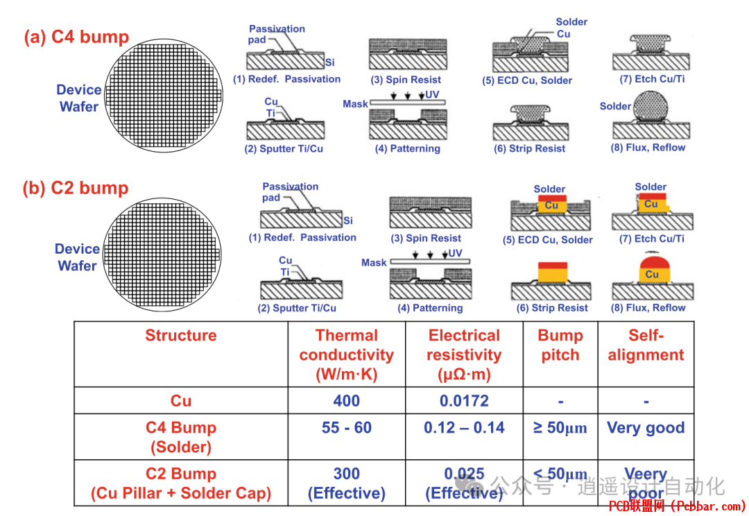

    0 e( b' D! f5 F3 H# B2. 电镀
    / f! Q/ U; t7 L6 [. {电镀允许更精细间距的凸块。该过程通常包括:
    3 ]1 S* Z& z2 N
  • 溅射底部金属层(UBM)
  • 光刻胶图形化
  • 电镀铜柱和/或焊料
  • 去除光刻胶和蚀刻UBM
  • 回流焊料' o5 I* o. ?. I
      [8 i7 J2 e! V( L1 N, v. R- K. L
    图3说明了C4(受控塌陷芯片连接)凸块的电镀过程。5 q! }" |  [" u: R7 Z
    - w0 v: ]4 R; `" F% I" m
    8 L5 K) o3 c" @7 K$ A- C
    图3:使用电镀的C4凸块晶圆凸块工艺流程。
    . R, s1 F+ h( T% x8 Y1 R: F, U+ Q
    ) F' F' _5 C9 f4 r9 Q( o8 ^$ m% wC4与C2凸块对比; l4 Z0 q) b( e
    两种常见的凸块类型是:
      e  P' w" q  q# E1 V6 W! z, r
  • C4凸块:焊料凸块,回流后通常呈球形
  • C2凸块:带焊料帽的铜柱凸块) J8 s+ U% D/ b4 ^9 `
    / n( f' M1 a+ e$ m% X8 c
    图4比较了C4和C2凸块。
    ! ?% k' h" J3 ~8 j( I! A' u$ b
    1 g* @: H  M+ K* S4 y
    # q' M: O' C+ n图4:C4焊料凸块和C2铜柱凸块的比较。4 N$ O' i8 z* t1 A3 V8 l
    / `2 r, U9 L8 W' o0 K/ @+ h' \
    C2凸块在更精细的间距和改善电气/热性能方面具有优势,这得益于铜柱。

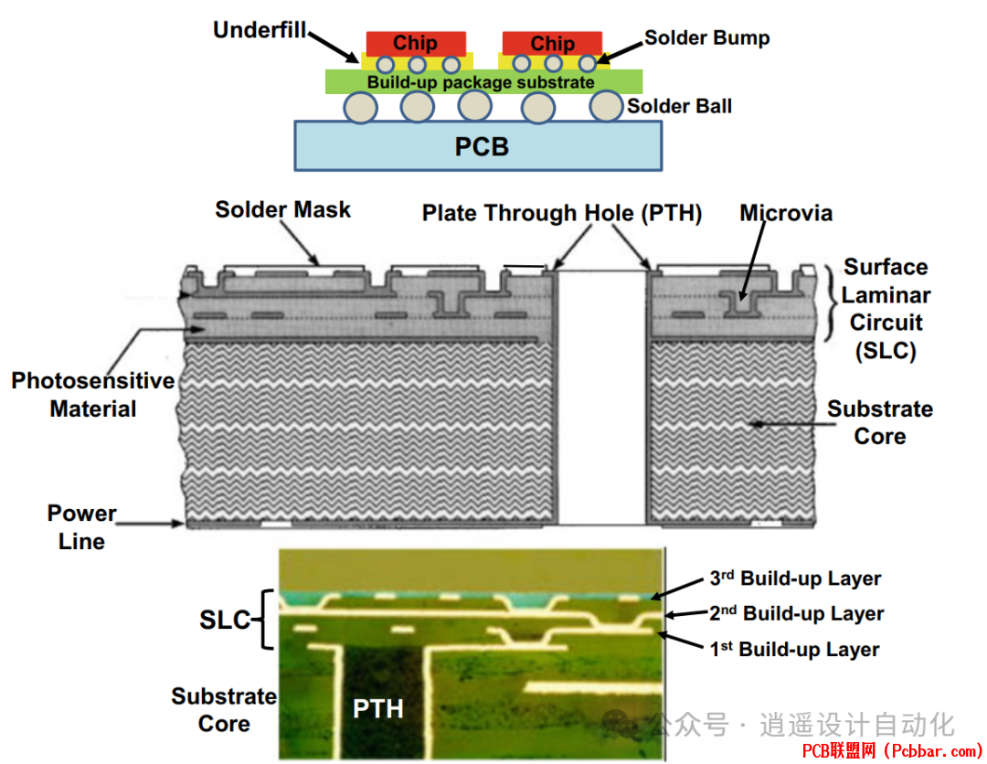

    1. 有机积层基板7 j- u$ x# K1 E) I, X4 J
    多层有机基板带有积层和微通孔,广泛使用。图5展示了典型积层基板结构。
    % Q8 V" @# [( W" F7 U9 V; A/ {: e9 e
    7 w5 `$ ~& o" {9 v! H
    图5:IBM的表面层压线路(SLC)技术用于翻转芯片有机积层基板。

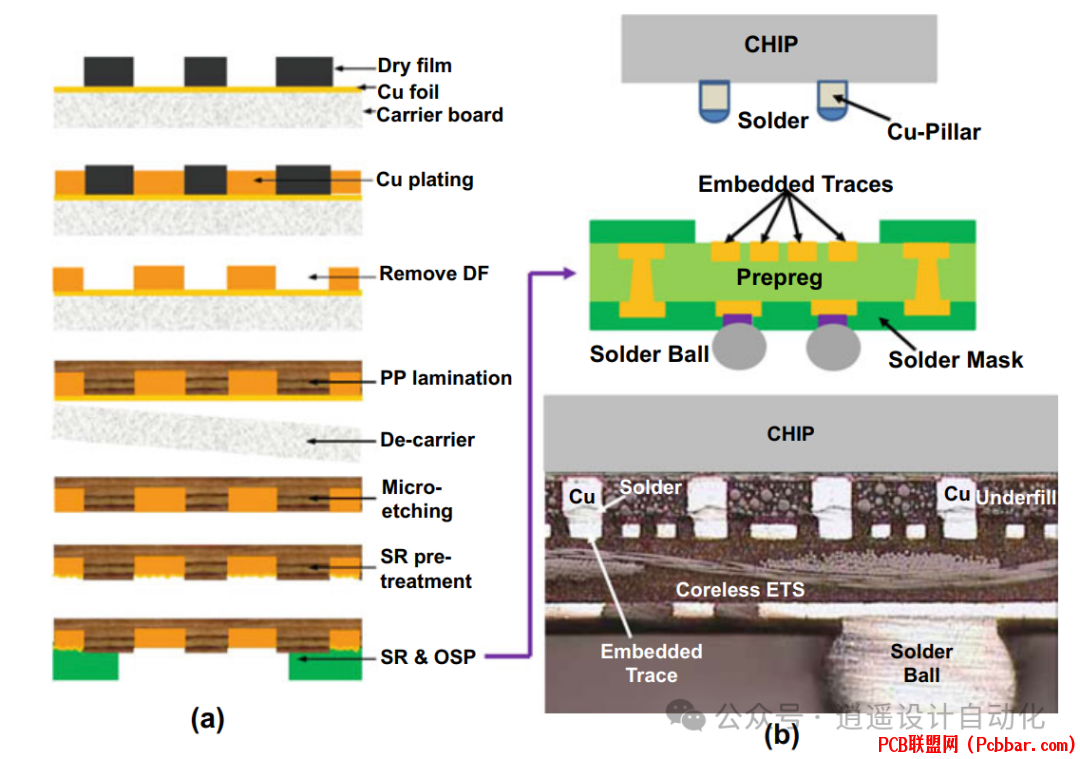

    " }9 _' t$ }- |; R5 l4. 嵌入式走线基板(ETS)
    ( g; N! J3 L( J: u  JETS将细线走线嵌入基板,实现更高的布线密度。图8展示了ETS概念和工艺流程。
    9 c- u; `) k* q$ a8 v* }5 d& J& s/ C. ?; r( W4 p0 x
    & Q8 x( R$ N" y' a图8:(a) 制造嵌入式走线基板(ETS)的工艺流程,(b) C2凸块翻转芯片在ETS组装上的结构。. \4 `0 Y: H6 q: m

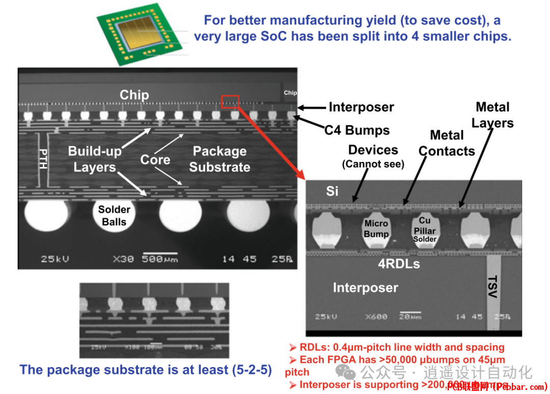

    8 F: j0 I8 i8 `, c6 [7. 硅通孔(TSV)中介层
    $ S, z+ n5 n  J硅通孔中介层可为2.5D集成实现高密度互连。图11展示了被动TSV中介层的例子。
    1 D0 ^2 {, R% I- n( `
    / [! I- Q* Y9 T6 V  G) o$ s( x5 _; L
    7 X2 l2 ^- s/ }# V. J1 w& F3 _图11:使用被动TSV中介层的2.5D IC集成。( B" v' p7 ~/ k+ u2 Z

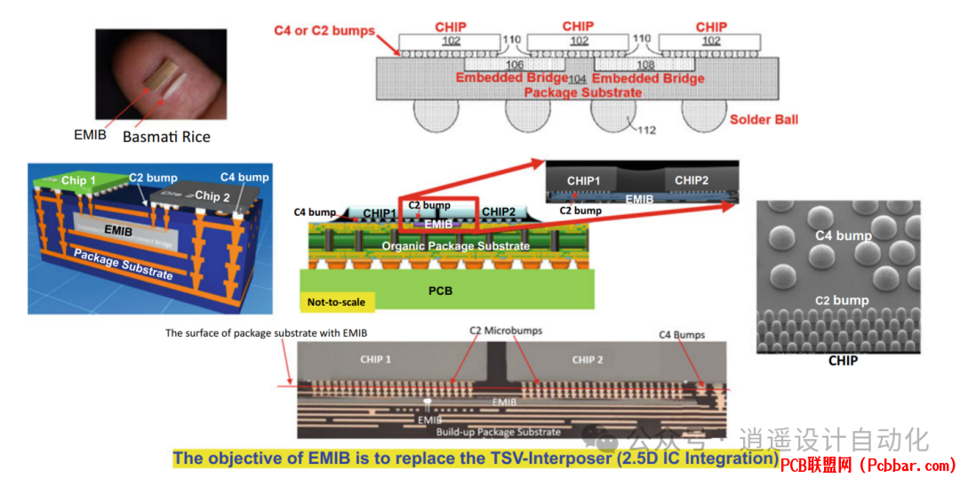

    7 N9 ]3 N# I: }5 P& K8. 硅桥
    & j1 {  _0 u" [0 }嵌入式硅桥为芯片间连接提供了全TSV中介层的替代方案。图12展示了英特尔的EMIB技术。- _. p+ t, W. p1 ]
    . e* x6 Z5 L5 K0 h
    / A8 R5 X4 l$ D" e* i3 F& r
    图12:英特尔的嵌入式多芯片互连桥(EMIB)概念。" V: h/ N  H4 K6 _) r9 h
