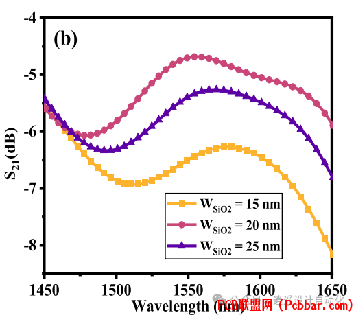

    2. SiO2宽度(WSiO2):$ k' e2 g" _& \
    SiO2层的宽度影响场限制。发现宽度为20 nm时,在场限制和有效模式指数之间提供最佳平衡。# i- a, i& R! I. p7 I  y3 J
    , Y9 j( g, n9 l, K/ c
    ( F6 l; \+ G# s$ ^4 `
    图3:不同SiO2宽度(WSiO2)的传输谱。0 n3 z/ K/ u  }: e
